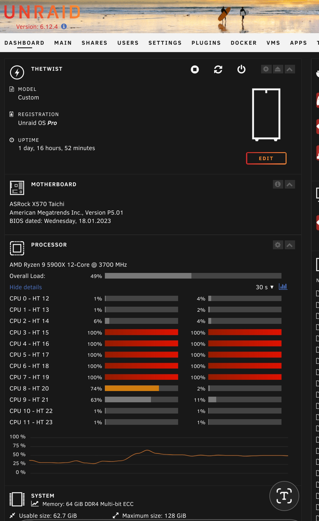

September 28, 20233 yr Seit ca. 2 - 3 Wochen habe ich das Problem das meine Gaming VM (Windows 10, 10 Core, 16GB RAM und GPU RTX 3060 durchgereicht) aus unerklärlichen Gründen das Bild einfriert also Tastatur tot und Mauszeiger bewegt sich nicht mehr. Was ich dann sehe ist das alle Core der VM auf 100% Auslastung sind. Das passiert mehr mals am Tag beim Surfen beim Spielen ohne das man irgendwie erkennen könnte woran es liegt. Im Virt... Log steht nix in der Ereignisanzeige unter Windows steht nix. Bios Update des Mainboard habe ich gemacht ohne Änderungen ehr ist es mehr als weniger geworden. Im Internet finde ich zu diesem Problem auch nicht spandendes. Ich kann die VM über Force Stop benenden und wieder neu starten bis es nach paar Stunden oder Minuten wieder auftritt. Unraid arbeitet im Hintergrund auch normal weiter meine ca. 30 Docker Container laufen. Da Problem tritt auch auf wenn keine Docker Container laufen. Habe dort auch die Netzwerkkommunikation vom maclan auf ipvlan umgestellt ohne Änderungen. Hat von euch einer eine Idee. Ich habe mal meine VM Config und die Diagnose Logs beigefügt. <?xml version='1.0' encoding='UTF-8'?> <domain type='kvm' id='5'> <name>Windows-10-Gaming</name> <uuid>00a1381e-b86d-5b2d-c70e-ca0191e91521</uuid> <description>Windows 10 Gaming</description> <metadata> <vmtemplate xmlns="unraid" name="Windows 10" icon="Win10_Nvidia.png" os="windows10"/> </metadata> <memory unit='KiB'>16777216</memory> <currentMemory unit='KiB'>16777216</currentMemory> <memoryBacking> <nosharepages/> <source type='memfd'/> <access mode='shared'/> </memoryBacking> <vcpu placement='static'>10</vcpu> <cputune> <vcpupin vcpu='0' cpuset='3'/> <vcpupin vcpu='1' cpuset='15'/> <vcpupin vcpu='2' cpuset='4'/> <vcpupin vcpu='3' cpuset='16'/> <vcpupin vcpu='4' cpuset='5'/> <vcpupin vcpu='5' cpuset='17'/> <vcpupin vcpu='6' cpuset='6'/> <vcpupin vcpu='7' cpuset='18'/> <vcpupin vcpu='8' cpuset='7'/> <vcpupin vcpu='9' cpuset='19'/> </cputune> <resource> <partition>/machine</partition> </resource> <os> <type arch='x86_64' machine='pc-q35-5.1'>hvm</type> <loader readonly='yes' type='pflash'>/usr/share/qemu/ovmf-x64/OVMF_CODE-pure-efi.fd</loader> <nvram>/etc/libvirt/qemu/nvram/00a1381e-b86d-5b2d-c70e-ca0191e91521_VARS-pure-efi.fd</nvram> </os> <features> <acpi/> <apic/> </features> <cpu mode='host-passthrough' check='none' migratable='on'> <topology sockets='1' dies='1' cores='5' threads='2'/> <cache mode='passthrough'/> <feature policy='require' name='topoext'/> </cpu> <clock offset='localtime'> <timer name='hypervclock' present='yes'/> <timer name='hpet' present='no'/> </clock> <on_poweroff>destroy</on_poweroff> <on_reboot>restart</on_reboot> <on_crash>restart</on_crash> <devices> <emulator>/usr/local/sbin/qemu</emulator> <disk type='file' device='cdrom'> <driver name='qemu' type='raw'/> <source file='/mnt/user/isos/VirtIO/virtio-win-0.1.215.iso' index='2'/> <backingStore/> <target dev='hdb' bus='sata'/> <readonly/> <alias name='sata0-0-1'/> <address type='drive' controller='0' bus='0' target='0' unit='1'/> </disk> <disk type='block' device='disk'> <driver name='qemu' type='raw' cache='writeback'/> <source dev='/dev/disk/by-id/ata-WDC_WDS100T1R0A-68A4W0_203765444007' index='1'/> <backingStore/> <target dev='hdc' bus='sata'/> <boot order='1'/> <alias name='sata0-0-2'/> <address type='drive' controller='0' bus='0' target='0' unit='2'/> </disk> <controller type='pci' index='0' model='pcie-root'> <alias name='pcie.0'/> </controller> <controller type='pci' index='1' model='pcie-root-port'> <model name='pcie-root-port'/> <target chassis='1' port='0x8'/> <alias name='pci.1'/> <address type='pci' domain='0x0000' bus='0x00' slot='0x01' function='0x0' multifunction='on'/> </controller> <controller type='pci' index='2' model='pcie-root-port'> <model name='pcie-root-port'/> <target chassis='2' port='0x9'/> <alias name='pci.2'/> <address type='pci' domain='0x0000' bus='0x00' slot='0x01' function='0x1'/> </controller> <controller type='pci' index='3' model='pcie-root-port'> <model name='pcie-root-port'/> <target chassis='3' port='0xa'/> <alias name='pci.3'/> <address type='pci' domain='0x0000' bus='0x00' slot='0x01' function='0x2'/> </controller> <controller type='pci' index='4' model='pcie-root-port'> <model name='pcie-root-port'/> <target chassis='4' port='0xb'/> <alias name='pci.4'/> <address type='pci' domain='0x0000' bus='0x00' slot='0x01' function='0x3'/> </controller> <controller type='pci' index='5' model='pcie-root-port'> <model name='pcie-root-port'/> <target chassis='5' port='0xc'/> <alias name='pci.5'/> <address type='pci' domain='0x0000' bus='0x00' slot='0x01' function='0x4'/> </controller> <controller type='pci' index='6' model='pcie-root-port'> <model name='pcie-root-port'/> <target chassis='6' port='0xd'/> <alias name='pci.6'/> <address type='pci' domain='0x0000' bus='0x00' slot='0x01' function='0x5'/> </controller> <controller type='pci' index='7' model='pcie-root-port'> <model name='pcie-root-port'/> <target chassis='7' port='0xe'/> <alias name='pci.7'/> <address type='pci' domain='0x0000' bus='0x00' slot='0x01' function='0x6'/> </controller> <controller type='pci' index='8' model='pcie-root-port'> <model name='pcie-root-port'/> <target chassis='8' port='0xf'/> <alias name='pci.8'/> <address type='pci' domain='0x0000' bus='0x00' slot='0x01' function='0x7'/> </controller> <controller type='pci' index='9' model='pcie-root-port'> <model name='pcie-root-port'/> <target chassis='9' port='0x10'/> <alias name='pci.9'/> <address type='pci' domain='0x0000' bus='0x00' slot='0x02' function='0x0'/> </controller> <controller type='pci' index='10' model='pcie-to-pci-bridge'> <model name='pcie-pci-bridge'/> <alias name='pci.10'/> <address type='pci' domain='0x0000' bus='0x01' slot='0x00' function='0x0'/> </controller> <controller type='virtio-serial' index='0'> <alias name='virtio-serial0'/> <address type='pci' domain='0x0000' bus='0x02' slot='0x00' function='0x0'/> </controller> <controller type='sata' index='0'> <alias name='ide'/> <address type='pci' domain='0x0000' bus='0x00' slot='0x1f' function='0x2'/> </controller> <controller type='usb' index='0' model='ich9-ehci1'> <alias name='usb'/> <address type='pci' domain='0x0000' bus='0x00' slot='0x07' function='0x7'/> </controller> <controller type='usb' index='0' model='ich9-uhci1'> <alias name='usb'/> <master startport='0'/> <address type='pci' domain='0x0000' bus='0x00' slot='0x07' function='0x0' multifunction='on'/> </controller> <controller type='usb' index='0' model='ich9-uhci2'> <alias name='usb'/> <master startport='2'/> <address type='pci' domain='0x0000' bus='0x00' slot='0x07' function='0x1'/> </controller> <controller type='usb' index='0' model='ich9-uhci3'> <alias name='usb'/> <master startport='4'/> <address type='pci' domain='0x0000' bus='0x00' slot='0x07' function='0x2'/> </controller> <filesystem type='mount' accessmode='passthrough'> <driver type='virtiofs' queue='1024'/> <binary path='/usr/libexec/virtiofsd' xattr='on'> <cache mode='always'/> <sandbox mode='chroot'/> </binary> <source dir='/mnt/user/'/> <target dir='shares'/> <alias name='fs0'/> <address type='pci' domain='0x0000' bus='0x03' slot='0x00' function='0x0'/> </filesystem> <interface type='bridge'> <mac address='52:54:00:e2:8c:b7'/> <source bridge='br0'/> <target dev='vnet4'/> <model type='virtio-net'/> <alias name='net0'/> <address type='pci' domain='0x0000' bus='0x04' slot='0x00' function='0x0'/> </interface> <serial type='pty'> <source path='/dev/pts/0'/> <target type='isa-serial' port='0'> <model name='isa-serial'/> </target> <alias name='serial0'/> </serial> <console type='pty' tty='/dev/pts/0'> <source path='/dev/pts/0'/> <target type='serial' port='0'/> <alias name='serial0'/> </console> <channel type='unix'> <source mode='bind' path='/var/lib/libvirt/qemu/channel/target/domain-5-Windows-10-Gaming/org.qemu.guest_agent.0'/> <target type='virtio' name='org.qemu.guest_agent.0' state='connected'/> <alias name='channel0'/> <address type='virtio-serial' controller='0' bus='0' port='1'/> </channel> <input type='tablet' bus='usb'> <alias name='input0'/> <address type='usb' bus='0' port='4'/> </input> <input type='mouse' bus='ps2'> <alias name='input1'/> </input> <input type='keyboard' bus='ps2'> <alias name='input2'/> </input> <audio id='1' type='none'/> <hostdev mode='subsystem' type='pci' managed='yes'> <driver name='vfio'/> <source> <address domain='0x0000' bus='0x0e' slot='0x00' function='0x0'/> </source> <alias name='hostdev0'/> <rom file='/mnt/user/isos/Bios/Gainward.RTX3060.12288.210510.rom'/> <address type='pci' domain='0x0000' bus='0x05' slot='0x00' function='0x0'/> </hostdev> <hostdev mode='subsystem' type='pci' managed='yes'> <driver name='vfio'/> <source> <address domain='0x0000' bus='0x0e' slot='0x00' function='0x1'/> </source> <alias name='hostdev1'/> <address type='pci' domain='0x0000' bus='0x06' slot='0x00' function='0x0'/> </hostdev> <hostdev mode='subsystem' type='usb' managed='no'> <source> <vendor id='0x1532'/> <product id='0x0084'/> <address bus='5' device='4'/> </source> <alias name='hostdev2'/> <address type='usb' bus='0' port='1'/> </hostdev> <hostdev mode='subsystem' type='usb' managed='no'> <source> <vendor id='0x1b1c'/> <product id='0x0a51'/> <address bus='5' device='5'/> </source> <alias name='hostdev3'/> <address type='usb' bus='0' port='2'/> </hostdev> <hostdev mode='subsystem' type='usb' managed='no'> <source> <vendor id='0x1b1c'/> <product id='0x1b2d'/> <address bus='5' device='2'/> </source> <alias name='hostdev4'/> <address type='usb' bus='0' port='3'/> </hostdev> <memballoon model='none'/> </devices> <seclabel type='dynamic' model='dac' relabel='yes'> <label>+0:+100</label> <imagelabel>+0:+100</imagelabel> </seclabel> </domain> Diagnose Logs: thetwist-diagnostics-20230928-1056.zip Log von der VM LogFile VM.txt Ich bin mit dem Latein irgendwie am ende weil ich kein Schema erkennen kann. Ich nutze nun Unraid seid ca. 2 Jahren und hatte vorher keine Problem gehabt. Es gabe eine Konfig Änderung meiner Hardware: Ursprüngliche Hardware: AMD Ryzen 3900X Asrock x470 Taichi Ultimate Palit 1650Super Neue Hardware: Ryzen 9 5900X Arsrock x570 Taichi Gainward Ghost RTX 3060 12GB LHR Das Mainboard wurde so gewählt das ich meinen alten Speicher weiter verwenden kann. 64 GB Kingston ECC. Da es jetzt keine Super neue Hardware ist sollte diese eingendlich Problemlos unterstützt werden. Vielleicht hat ja jemand von Euch noch eine Idee. Viele Grüße Thorsten

September 30, 20233 yr Author Tja was soll ich sagen leider ist mein Problem wieder aufgetreten. Seit heute morgen um 9 Uhr lief meine VM um 11:42 ist diese stehn geblieben....alle CPU-Cores der VM sind wieder auf 100% Auslastung gegangen. Seit dem ich die Konfiguration wie im vorherigen Post geschreiben geändert habe ist das Problem seltener geworden (in den letzten ca 24h nur 1mal) aber vollständig weg ist es nicht. In den LogFiles ist wieder nix zu sehen. Unraid läuft normal weiter es betrifft nur die VM
