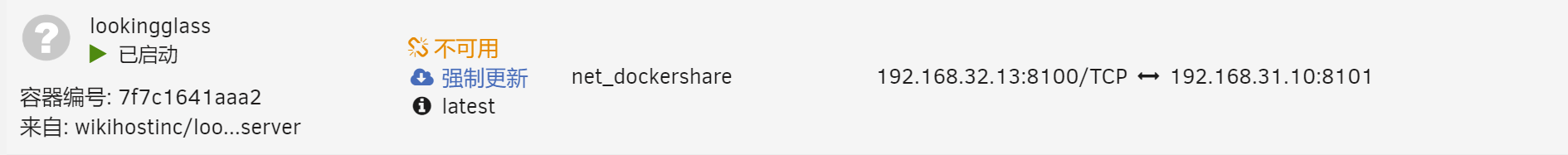

各位大佬,请教一个想不明白的问题。
unraid使用了旁路由的方式接入了家庭主网段192.168.31.0/24
我已经新建了一个名为net_dockershare的新子网,并且配置了相应的ip段

如图,新建了三个容器,也均采用了该自定义网络的网段

但为什么,构建容器后,unraid会自动将地址映射到br0
如图
现在就只能通过192.168.31:8101来访问,不能通过192.168.32.13:8100访问
PS:docker设置如下
大佬们救救啊!!!!
Solved by JackieWu
如果你希望使用的另外的网段(192.168.32.X)去访问 docker 容器,那么按理说你应该在 docker 设置那里将 ”接口上 IPv4 自定义网络 eth2“ 的子网设置为 192.168.32.0/24,这样你就可以给 docker 分配 192.168.32.X 的 IP 地址了,并且也可以使用这一地址去访问(前提是你的路由器支持多网段路由)。
另外你也需要注意以下几点:
  • 由于你需要给 docker 分配不同的 IP 网段,所以你在使用 docker network create XXX  创建 docker 自定义网络时应该使用 macvlan driver 进行创建,例如:docker network create --driver macvlan .... ,但是这种方式你直接在 docker 设置那里配置 ”接口上 IPv4 自定义网络 xx “ 就行了。
  •  如果你希望使用的是 bridge 的 docker driver 进行使用,那么这一模式下没办法将这个 docker 自定义网络依附到具体的某一个网口上,也就是说没办法指定使用这一自定义 docker 网络的 docker 容器的流量走固定的网卡。实际上论坛里已经有人这么实验过但是并不能成功(参考这个帖子 CUSTOM DOCKER NETWORK ON BR1),具体的原理可以参口 stackoverflow 的这个问答 How to make docker only use a eth1 interface to communicate with other hosts?
    The bridge created by docker isn't attached to any physical interface. External access is mediated by layer 3 forwarding and NAT rules in your iptables nat table.
使用-p参数时,Docker会将宿主机的端口映射到容器的端口,所以能通过192.168.31:8101访问。这个地址是宿主机的地址和指定的映射端口。
要通过192.168.32.13:8100访问容器,应确保以下几点:
路由配置:确保设备能够路由到192.168.32.0/24网络。如果从不同的子网访问,可能需要在路由器上进行一些路由配置。
Docker容器的监听地址:确保容器内的应用程序监听在0.0.0.0而不是127.0.0.1,因为后者只能容器自身访问。
网络隔离:使用Docker bridge网络时,默认情况下容器之间是可以互相通信的,但与宿主机的通信可能会有所限制。可以考虑使用host网络模式或者macvlan,但这些模式都有它们的使用场景和限制。
关于br0,它是Unraid的一个网络接口,通常用于桥接多个物理网络接口。如果容器被自动映射到br0,尝试网络设置关闭桥接,Docker开启macvlan
另外你也需要注意以下几点:
谢谢大佬们回复,我明白了,是我自己的路由器不支持多网段路由
所以不管怎么样,都会自动映射出去
谢谢~~~
