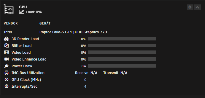

So sieht es auf meinem Unraid aus:

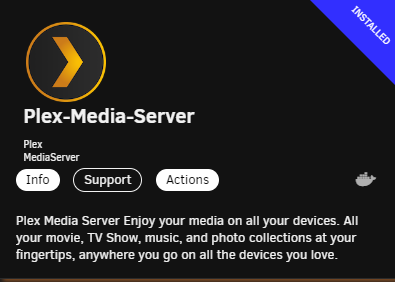

und diesen Plex Docker nutze ich:

und hier wird dabei auch null Auslastung angezeigt

Aber warum wird dann nichts angezeigt unter GPU Statistics?
was kommt den raus wenn du im passenden Thread mal anfrägst ? das ist ja jetzt hier gelöst ... GPU Stats ist ein anderes Thema ...
hier sogar der Link zum passenden Thread ...
24 minutes ago, ph.neutral said:
ich hab eine iGPU.
Wenn Plex hw anzeigt, dann wird die iGPU genutzt. Da gibt es nichts zu diskutieren. Kannst ja mal in die Plex Logs schauen was es erkannt hat.
Warum ein Plugin etwas nicht anzeigt müsste man dort fragen.
