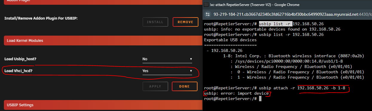

Warum installierst du dir nicht im LXC einfach USBIP und bindest dann dort die Geräte ein, das wäre doch viel, viel, viel einfacher...
Das hatte ich auch versucht bevor ich diesen request gestartet habe. Leider hat das nicht funktioniert.
Wenn man das Kernel Modul laden möchte mit
modprobe vhci-hcd
modprobe vhci-hcd
 kommt der Fehler das modprobe nicht gefunden wird.
Das abfragen hat zwar funktioiert:
usbip list -r mein-rechner
aber wenn ich dann mit:
usbip attach -r mein-rechner -b 1-1
 ein USB Gerät einbinden möchte kommt ein Fehler.
Ich vermute mal weil das Kernel Modul nicht geladen ist.
Ich erkläre mir das so das ja der LXC Container direkt auf den Kernel vom Unraid zugreift und deswegen ja kein Kernel modul im LXC Container geladen werden kann.
1 minute ago, FlorianHE said:
modprobe vhci-hcd
Weil es am Host geladen werden muss und geladen sein muss.
Welcher? Ich habe mich mit USBIP in LXC noch nicht beschäftigt und mir fehlt momentan auch die Zeit dazu muss ich zugeben.

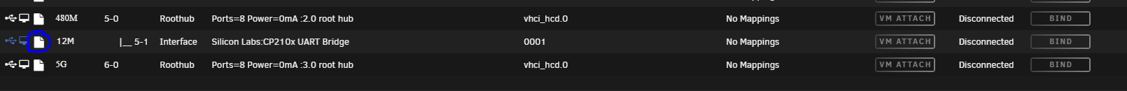

Da ich meine Drucker und das Raspberry gerade aus geschaltet habe musste ich improvisieren und hab von meinem 2. unriad server mal das Bluetooth interface geteilt.
Unter Unraid konnte ich das gerät einbinden. aber im LXC Container nicht. Wie auf dem Bild zu erkennen ist habe ich das vhci-hcd modul im Host aktiviert.

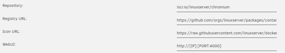

Ich habe mal noch eine andere Frage. Kann man eigentlich irgendwie auch die Icons der Container ändern. Oder gibt es irgend eine hilfreiche seite wo man lesen kann was man mit der config alles so anstellen kann ?
Du meinst dieses Icon URL Feld sichbar im Advanced View:
Das geht ja bei Docker so .
In diesem Post hab ich die Lösung gefunden.

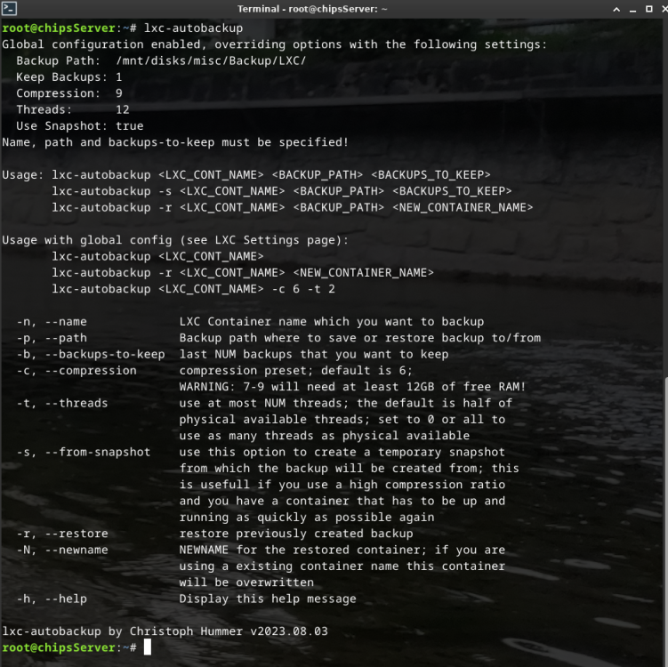

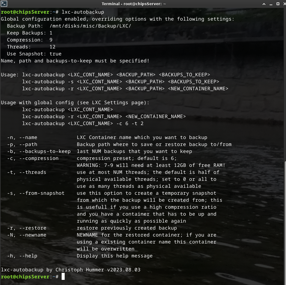

Das stimmt so nicht, mach ein Unraid Terminal auf und dann gib mal:
lxc-autobackup
ein, das ist eine Funktion die ich geschrieben habe und nur auf Unraid verfügbar ist. Diese Funktion ermöglicht es dir automatisch Backups zu erstellen und auch wiederherzustellen.
Die Anzeige in der GUI ist nur bereits für bestehende Container gedacht von denen du Backups erstellst, selbst wenn du einen Container löschen solltest, das Backup bleibt bestehen und wird nicht gelöscht (weil es eben ein Backup ist) das du dann vom Terminal wiederherstellen kannst.
Wenn du die Anzeige im GUI willst legst dir einfach einen leeren, gleichnamigen Container auf dem Backup system an und syncst dann dort in das Verzeichnis das du dort angegeben hast.
(bitte beachte hier die Usage und ob du die global config verwendest oder nicht)
3 hours ago, ich777 said:
lxc-autobackup
Okay. Das hat Funktioniert. Konnte meine gesyncten Backups auf dem Zweitsystem wiederherstellen. Ich hab mir schon fast gedacht das man irgendwie über die Konsole den Restore starten kann. Man muss halt nur wissen was man eingeben muss ;)
Ich hatte auch von dem autobackup script im Forum gelesen. Bin aber davon ausgegangen das das veraltet ist bzw durch die Backup Funktion der GUI abgelöst wurde.
Vielen Dank.
Nein, die GUI nutzt sogar diese Funktion im Hintergrund. ;)
