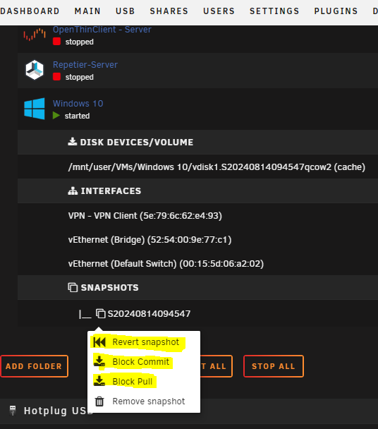

Unraid 7.0 Beta VM Snapshot - geile Funktion aber wie geht der Restore
Hallo ich habe soeben mein Unraid auf V7.0 geupdatet. Und mir ist gleich mal aufgefallen das es jetzt eine VM Snapshot funktion gibt. (wird ja auch mal zeit). Jetzt hab ich aber 2 problemchen. 1. Kann man den Snapshot irgendwie automatisch wöchentlich ausführen oder sollte ich für automatische Backups lieber beim VM Backup Plugin bleiben? 2. wie funktioniert der restore ? im VM Tab kann man ja wenn man auf den VM Namen klickt den Snapshot sehen. beim klick auf "revert Snapshot" kann man bestimmt zum Zeitpunkt des Snapshots zurück kehren aber was machen die Buttons "Block Commit" unf "Block Pull"

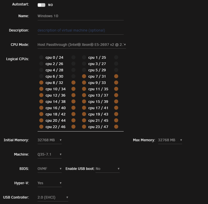

Windows VM mit CPU im Host Passthrough deutlich langsamer
Hi. Da ich in Urlaub war hatte ich irgendwie keine Zeit für das neu Ausetzen von Windows. aber ich werde das die Woche mal in Angriff nehmen und berichten.
okay. Also ich ha jetzt mal einen test gemacht mit dem pinning und leider keinen unterschied feststellen können. Ich hab zum test einfach mal den chrome brower geöffnet und 3 tabs (youtube, facebook und gmail) mit qemu ist die prozesorlast bei 20-30% mit passthough zwischen 30-55% Ich glaub ich werd das mal probieren mit dem neu aufsetzen von windows. villeicht hilft das ja.
Ok. Da werd ich die Kiste heute abend mal neu starten. Villeicht gehts ja dann.
- Windows VM mit CPU im Host Passthrough deutlich langsamer

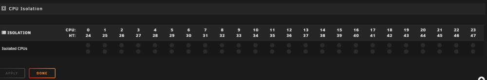

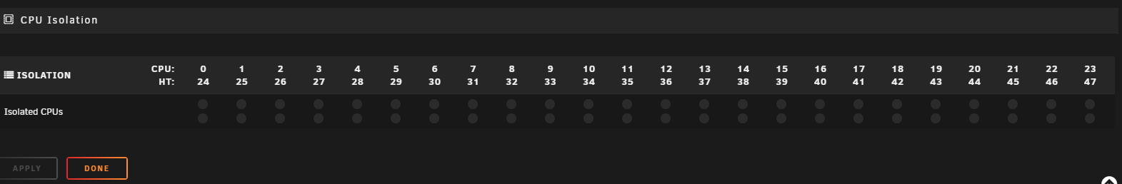

Ja hab ich. aber das sollte doch kein unterschied machen oder ? 17 kerne sollten ja für windows reichen. CPU isolation ist nicht mehr eingestellt- Windows VM mit CPU im Host Passthrough deutlich langsamer

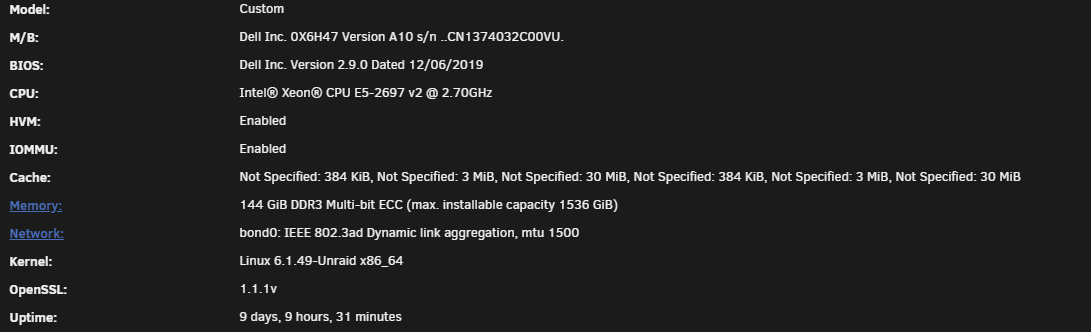

Hallo. Ich habe eine Frage. Auf meinem einen Server mit AMD Ryzen habe ich meine VM'S immer im CPU Mode Host Passthrough betrieben. Auf meinem anderen Server mit Intel CPUs habe sind meine Windows VMs sehr träge. Schalte ich um auf "Emulated" rennen sie wieder in gewohnter geschwindigkeit. Das Blöde ist nur wenn ich in den VMs dann z.b. Docker Desktop oder Hyper-V nutzen möchte geht das nicht (im CPU Emulated mode) Wie bekomme ich das hin das meine VMs im Passthrough modus mit ihrer gewohnten preformance laufen? IOMMU und HVM ist aktiviert.- Unraid stürzt ständig ab
