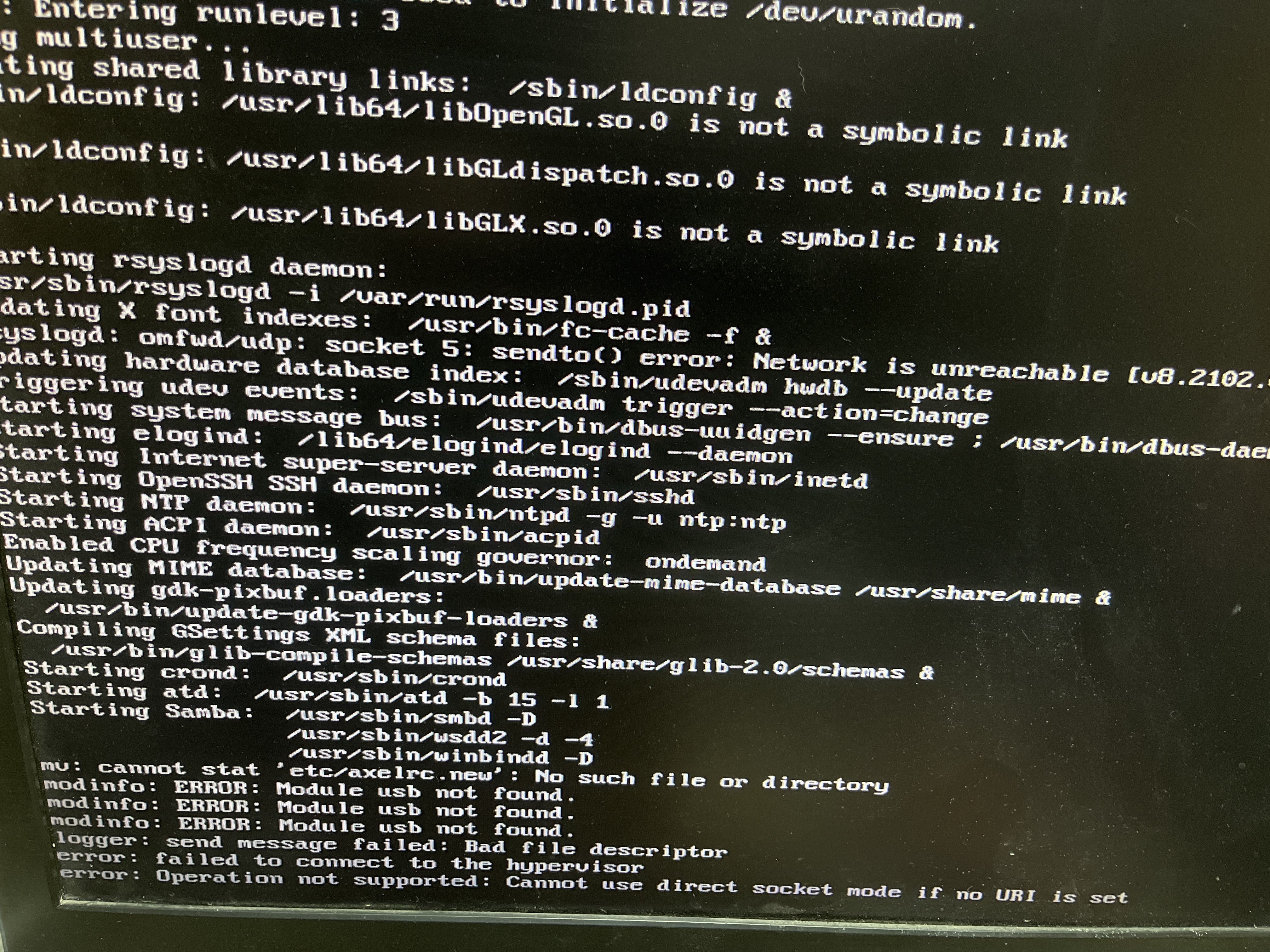

Ich muss gleich nochmal was anderes fragen. Ich hab ja schon mal erwähnt das wenn ich unraid starte mit angeschlossenen Monitor das der Server nie bis zum Login kommt. Ich hab mal ein Bild gemacht wo der stehen bleibt.- Unraid stürzt ständig ab

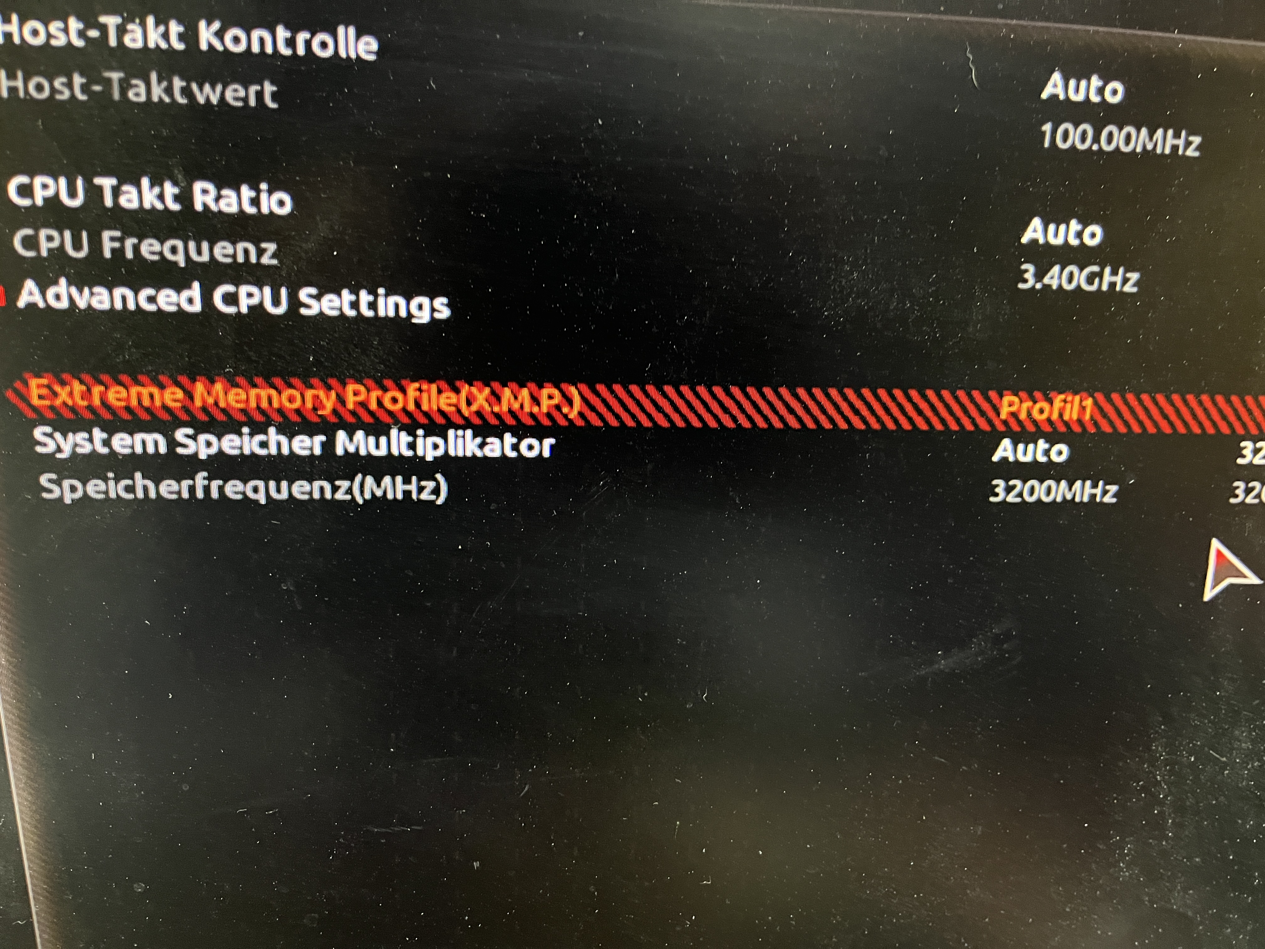

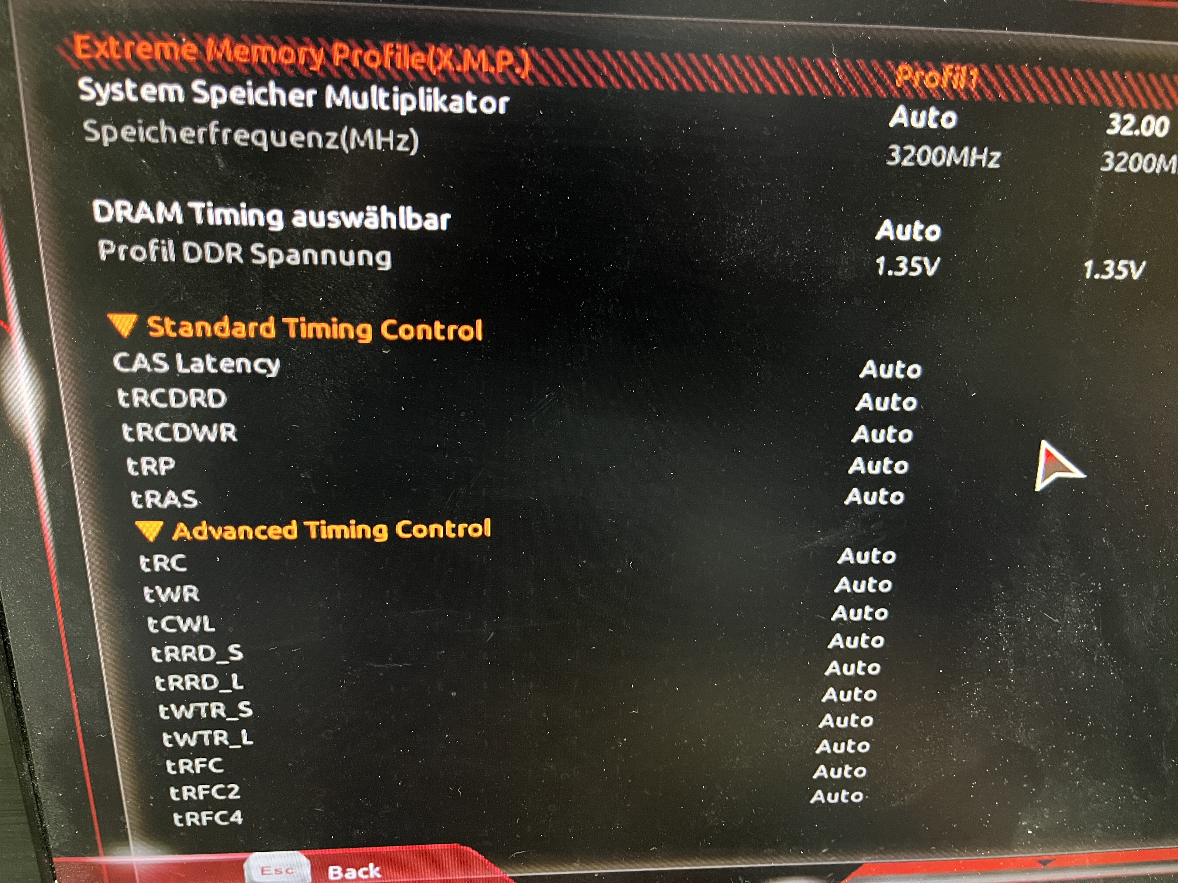

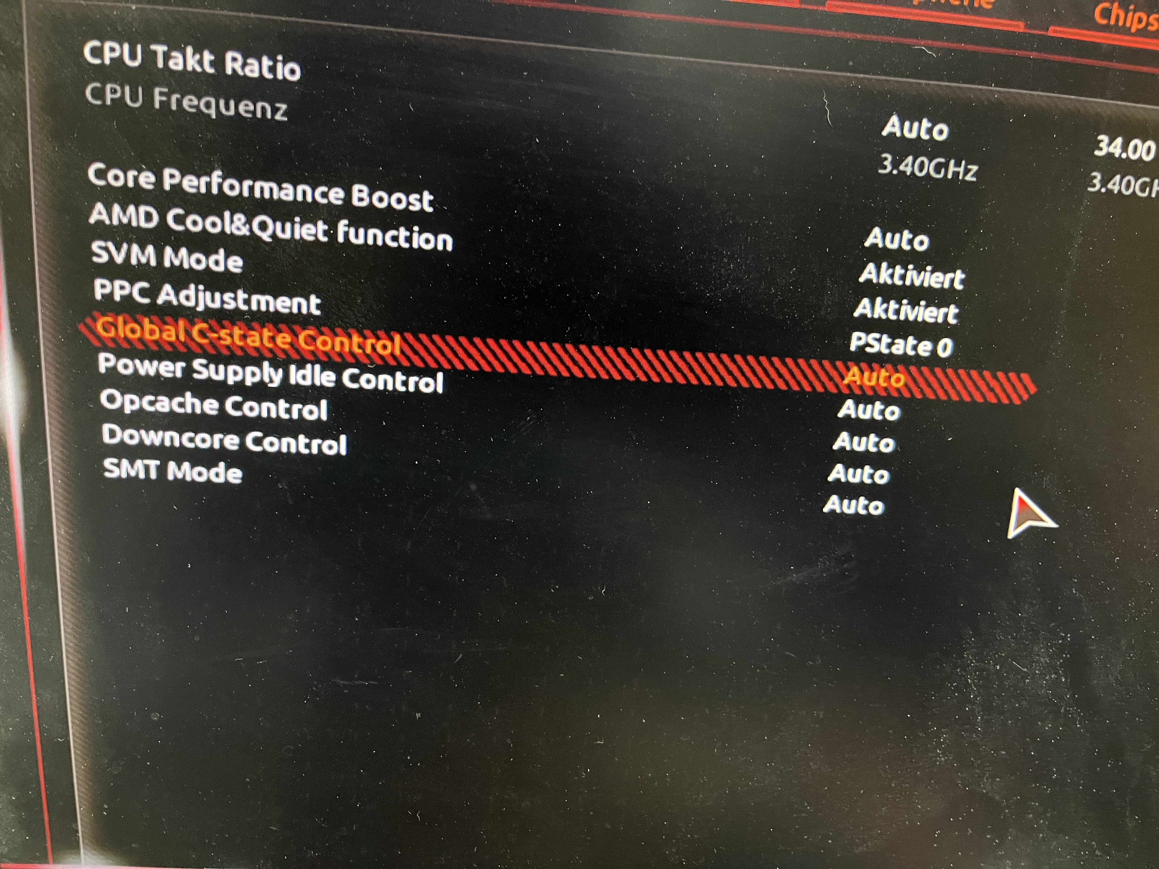

Ok das werde ich mal probieren. Das Abschlaten der C-States hat schonmal nix gebracht. Nach 2 Stunden war wieder schicht im Schacht. Aber Diesmal wird noch im Log geschrieben. Der Server scheint diemal nicht komplett abgestürzt zu sein. Aber die Unraid gui und die Docker und SMB ist nicht erreichbar. Ich schalte jetzt mal das XMP ab. automation-syslog-192.168.50.53-20231209-1656.zip- Unraid stürzt ständig ab
Hallo. Ich habe das c-States jetzt mal von Auto auf deaktiviert gestellt. ipvlan hatte ich aktiviert weil mein zigbee2mqtt Container sonst aus irgend einem Grund keine Verbindung zum IObroker aufbauen kann. Das verhält sich nach dem booten sowieso immer komisch. Starte ich den Server muss ich das Array nach dem Start nochmal stoppen und dann wieder starten. Dann geht der Container erst wieder. Das gleiche Verhalten ist auch auf meinem 2. unraid. Mit Mcvlan geht das Netzwerk vom Container garnicht. das ram xmp ist aktiviert. Bzw steht auf Profil 1. soll ich das mal aus machen ? Ich verwende das bequiet bqt l7-430w Der ram ist von G.Skill F4-3200C16D-16GIS- Unraid stürzt ständig ab
