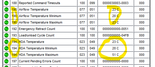

2 hours ago, MisterMue said:
Eine Meiner 2TB WD RED habe ich heute ausgebaut, weil voll von Smart Fehlern.
Smartfehler gibt es viele. von 'ziemlich egal' bis 'total kritisch'.
Da ich nicht weiß ob Du die einzuschätzen weißt hole ich etwas aus. Solltest Du das Thema kennen: überspringe den Teil einfach.
Wenn es nur UDMA CRCR Fehler sind, ist vermutlich mit der Verkabelung etwas falsch gelaufen.
Wenn es Temperaturwarnungen sind, sollte man die Kühlung der Einbauposition schnellstens überdenken/optimieren.
Bei Schreibfehler/pending Sectoren/real. Sectoren sollte zuerst ein Datenbackup machen, dann beobachten ob die Werte ansteigen:
a) Daten sichern/Backup
b) Smartwerte merken
c) Datenträger einmal komplett überschreiben
d) Smartwerte mit vorherigem Stand vergleichen
e) Datenträger einmal komplett lesen/verifizieren
f) Smartwerte mit vorherigem Stand vergleichen
- Haben sich die Smartwerte nicht verschlechtert/erhöht: kann die Festplatte noch einige Zeit weiter genutzt werden. Dennoch sind Backuos der wichtigen Daten sehr anzuraten.
- Haben sich die Smartwerte doch verschlechtert/erhöht: Die Festplatte ist nicht mehr vertrauenswürdig und es deutet sich ein Ausfall an. Möglichst Daten darauf löschen (Datensicherheit) und entsorgen/ersetzen.
Sieh auch:
https://de.wikipedia.org/wiki/Self-Monitoring,_Analysis_and_Reporting_Technology
Zusatzinfo: Diverse ID in den Smart können mehrere Werte enthalten. beispielsweise sind in ID190 und ID194 oft 3 Werte enthalten (Temperatur minimum im Betrieb, Temperatur maximum im Betrieb und aktuelle Temperatur im Betrieb) (siehe Screenshot unten) Leider zeigen viele Proigramme nur einen Teil oder die aktuellen Werte an. Aber mit HDDscan (Windows) kann man da oft etwas mehr sehen. ( https://hddscan.com/ )
ID 199 liegt meist mit Verkabelungsproblemen zusammen, sollte man in Angriff genommen werden, ist aber nicht direkt kritisch.
ID 190 ist Hinweis auf Temperatur: War die Umgebung der Festplatte schon mal sehr warm geworden? kann Vorschädigung oder Garantieverlust bedeuten. Aktuell aber keine akute Gefahr für die Festplatte.
ID 194 (enthält mehrere Werte, auch vergangene maximale Temp.) ist Hinweis auf Temperatur: kann kritisch werden. Bitte dringend das Kühlkonzept überdenken
(Gerade in externen geschloßenen Plastikgehäusen sind diese Werte im Auge zu behalten, weil dort die Kühlung von Festplatten in der Regel sehr schlecht ist und die dann in ihrer warmen Luft vor sich hin 'braten'. (schlechte Beispiele erscheinen mir da aus eigener Erfahrung Plastikgehäuse wie Intenso Memory Center. Nicht zu verwechseln mit den damals guten Alugehäusen Intenso Memory Box.)
ID 005 ist kritisch (Lese-/Schreibfehler)
ID 187  ist kritisch (Lese-/Schreibfehler)
ID 196 - 198 sind kritisch (Lese-/Schreibfehler)

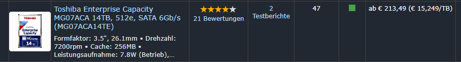

Die Platten sind ja auch mittlerweile echt riesig geworden. Welche bringt ein gutes Gigabyte/Euro-Verhältnis?
Hier bei GH kannst Du filtern und dann nach "Preis pro Einheit" sortieren (ich habe mal Neuware ab 10TB bei 7200RPM, SATA und non-SMR voreingestellt):
https://geizhals.de/?cat=hde7s&xf=1080_SATA+6Gb%2Fs~13810_10000~18845_7200~8457_non-SMR
Aktuell (Stand heute 19.12.2023 23:30 Uhr) sind das bei der Liste die
Seagate Exos X - X18 18TB, 512e/4Kn, SATA 6Gb/s (ST18000NM000J) bei einem Einzelpreis ohne Versand 256 Euro/Stück (Mindfactory Midnightshopping 0-6 Uhr = 0 Versandkosten, wenn man für mindestens 150Euro einkauft). Das ist ein ziemlich guter Preis von rund (14,22Euro/TB).
Wenn gebrauchte/refurbished Festplatten von Händlern in Frage kommen (= meist keine Herstellergarantie, nur gesetzlicher Gewährleistungsumfang): sind bei ebay seit einiger Zeit einige Händler unterwegs, die sogar die 13 Euro/TB Grenze unterschreiten.
Als echten Schnapper empfand ich (in meiner Funktion als nimmersatter Datensammler) die
refurbished Seagate Exos 22TB ST22000NM001E 3,5inch im November 2023 für 269 Euro/Stück (mit Gutschein).
Das rechnete sich dann zu 12,23Euro/TB. (Danke nochmal an mgutt für den Hinweis!).

Screenshot Ausschnitt HDDScan 4.1:
