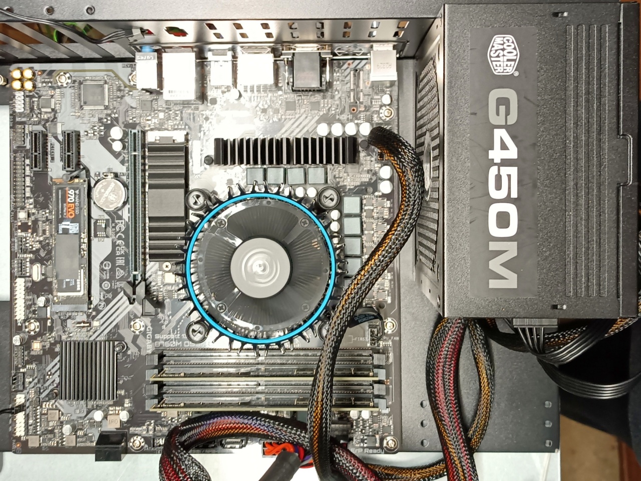

Ich habe mal auf die Schnelle meine Komponenten, die eigentlich für ein Windows Testsystem gedacht waren auf ein Chassis/Benchtable geschraubt:
- Gigabyte B760M-DS3H-DDR4 (BIOS/UEFI: 2023-11-09 F16b)
- Intel I3-12100 boxed (incl CPU Kühler)
- 2x 16GB DDR4-3200 Mushkin Essentials
- 1x NVME SSD Samsung 970 Evo (ohne plus) 250GB im Slot MP2_SB (mit einem installierten Win11 drauf)
- kein SATA
- alle PCIe Slots leer

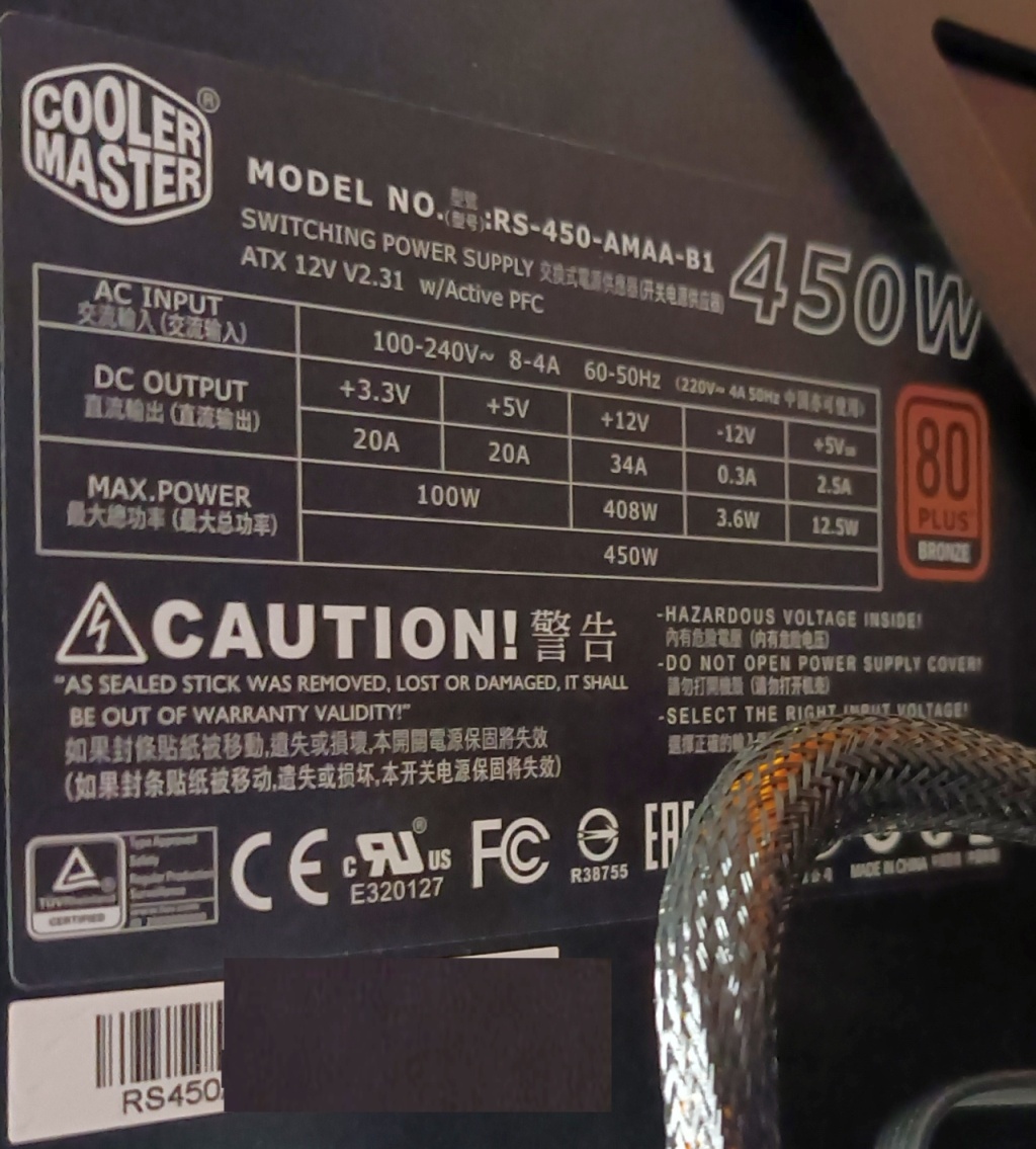

- altes Cooler Master G450M 450W ATX 2.31 RS-450-AMAAB1 (80Plus Bronze) (hatte ich noch rum liegen)
extern am ATX Feld angeschlossen:
 - 1x HDMI und 1x USB per China-KVM Umschalter an einer Aten CN8600 IPoderKVM Strecke
     https://www.amazon.de/gp/product/B08FR5K111
     https://www.aten.com/global/en/products/kvm/kvm-over-ip-switches/cn8600/
 - 1x Transcent Jetflash 600 32GB (unraid)
 - Kein LAN

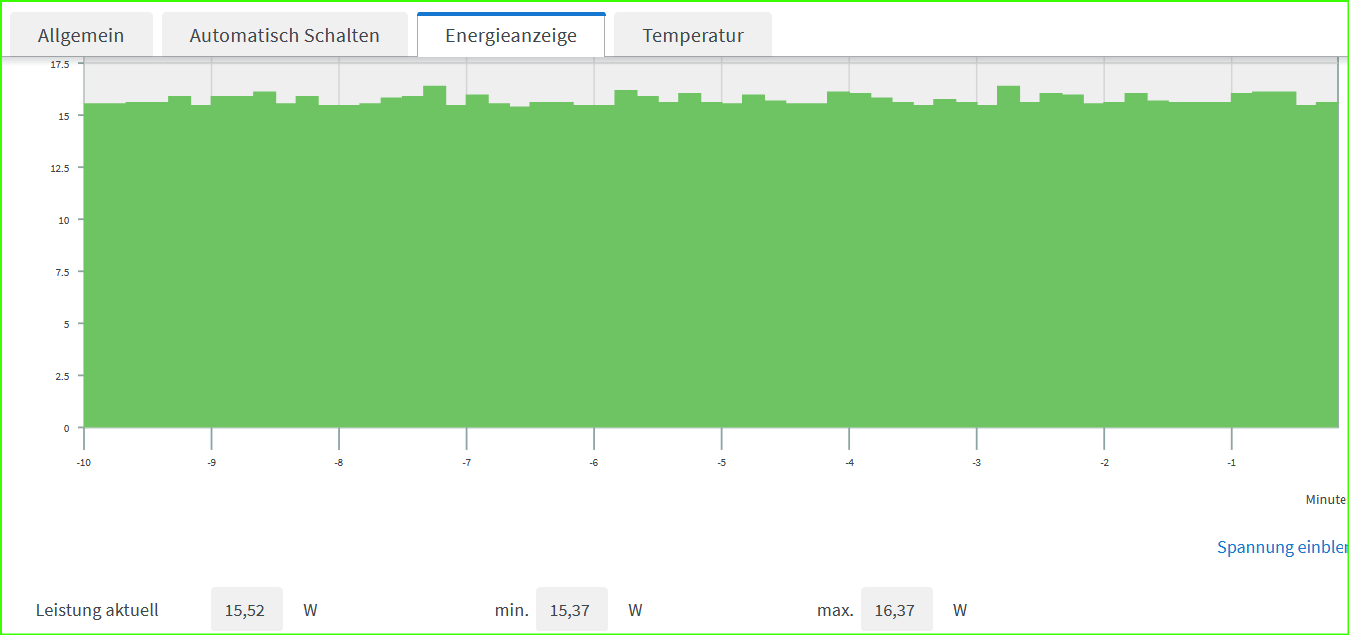

Booten in unraid GUI Konsole (nicht eingeloggt, keine unraid/Linux Optimierungen durchgeführt)
Strombedarf gemessen mit AVM Dect200 Steckdose: schwankend 15,37-16,37 Watt (siehe Screenshot 1).

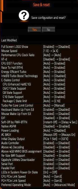

Das BIOS/UEFI des Mainboard habe ich per Load Default zurückgesetzt und dann folgenden Enstellungen durchgeführt (siehe Screenshot2).
Für ein nicht weiter in Linux per 'powertop' optimiertes System finde ich den Energiebedarf/Wert ganz brauchbar.
Screenshot1: AVM DECT200 Steckdose -Strommessung 10Min idle im Anmeldebildschirm des frisch gebooteten unraid im GUI Modus.
Screenshot 2: BIOS auf Default gesetzt und dann all diese Optionen verändert.

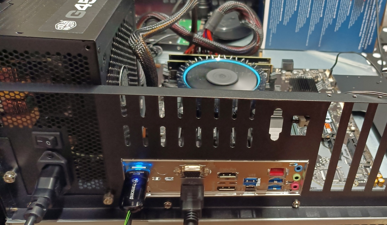

Bild 3: Hier das Mainboard von oben in diesem Testaufbau im Chassis/Benchtable
Bild 4 Hier die Anschlüsse am ATX Feld
Bild 5 hier das alte Coolermaster netzteil (habe ich schon einige Jahre in der Ecke liegen gehabt). Ist nicht unbedingt effizient, da noch alter ATX Standard und auch nur Bronze:

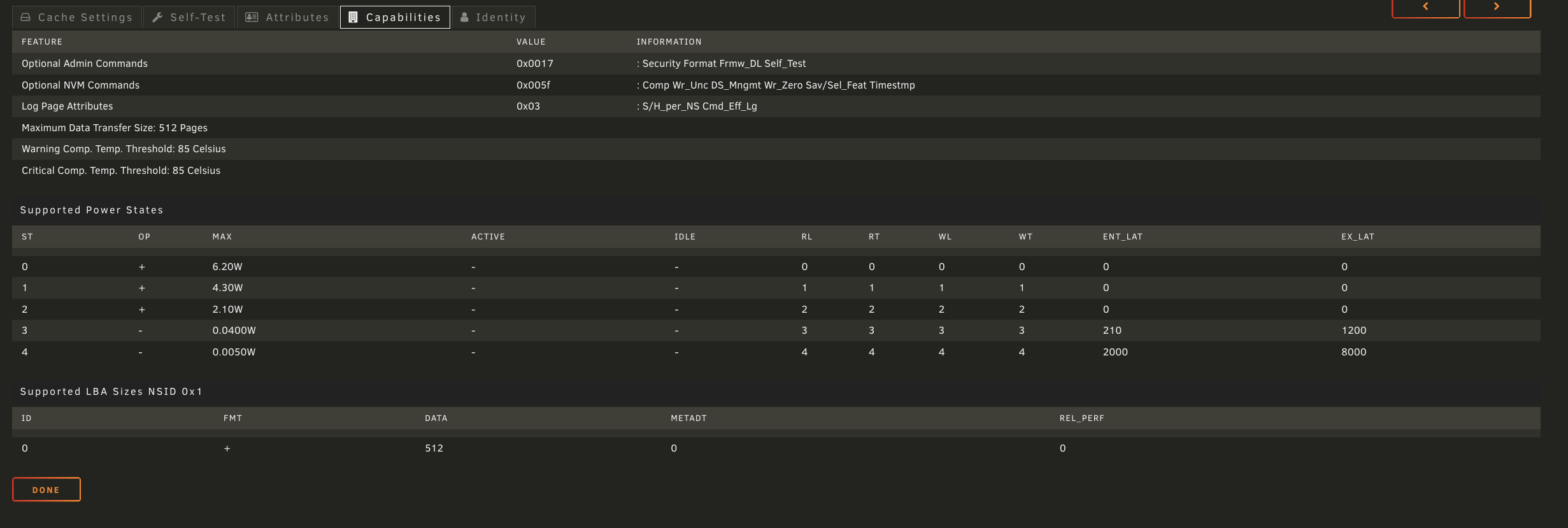

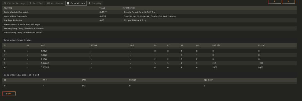

3 hours ago, _Denise_ said:

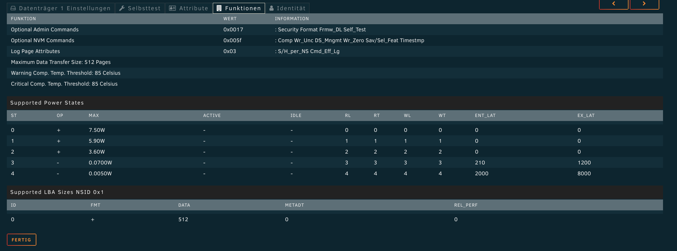

eine Samsung 970 EVO 250GB ist eben nicht das gleiche wie 2x Samsung 970 Evo Plus 1TB
Wir reden nicht über Durschschnittslast oder Maximallast sondern vom Idle. Im idle, sprich wenn die 970er schlafen brauchen sie (Das ist eine 970 Evo Plus 2TB):
499804368_Bildschirmfoto2024-01-29um00_07_37.thumb.png.78d1e1b9263b4990860f6055bb052549.png
Das sind die Werte der 970 Evo (ich hab die auch):
1271281344_Bildschirmfoto2024-01-29um00_11_27.thumb.png.e8bbbf85b9c21a9cc49f8a8d2a6cc1e2.png
Ob ein oder zwei, Evo oder Evo Plus ist relativ irrelevant im Idle. Ich schreib bewusst "relativ" weil sehr kurze Lesezugriffe erfolgen können (was ohne laufende Docker oder VMs eher weniger passieren sollte, wir messen ja "idle") die aber vermutlich nur ms dauern und die 5mWh vielleicht auf 100mWh erhöhen. Immer noch irrelevant.
