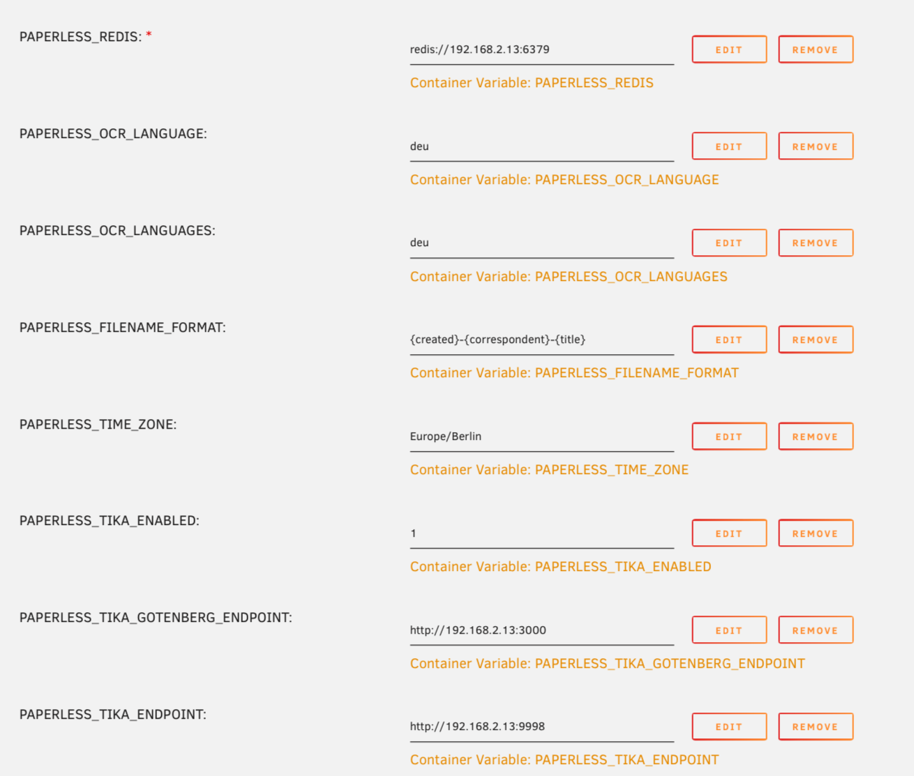

Servus @mikonas im Paperless log sehe ich, dass die Verbindung zu Redis schon nicht klappt. Um dir helfen zu können, mach am besten Screenshots wie du die 4 Container konfiguriert hast.
paperless sieht bei mir so aus:
In Redis, Gotenberg und Tika gibt es eigentlich nicht viel zu konfigurieren, außer das die Ports frei sind.

Servus cz13, Danke für Deine Antwort und schnelle Hilfe.
Anbei die Sreenshots:
image.thumb.png.43522a0f8c4571777c169b7e9663999d.pngimage.thumb.png.9e1ead0fabc8131e3bbf7f1bfa07758f.pngimage.png.abe63efc520cc1c0f76835084bf90df8.pngimage.png.1747c6dad45d3668d1c1f87d2b283149.png
Paperless läuft aber soweit.
DANEK schon einmal 🙂
Und hier noch die Fehlermeldung die ich in Paperless bekomme wenn ich eine Wordfile aufnehmen möchste:
Vergleich mal die Variablen für Tika und Gotenberg mit meinem Screenshot.
Sieht so aus als hätten die keinen Namen.
Und bei der für Gotenberg sollte nach dem Port auch nichts weiter drinstehen.
bei die steht da 3000/forms/li….
DANKE DIR.
Das war es. Das habe ich nicht gesehen.
DU hast mir wirklich sehr geholfen @cz13 . 1000 Dank!
