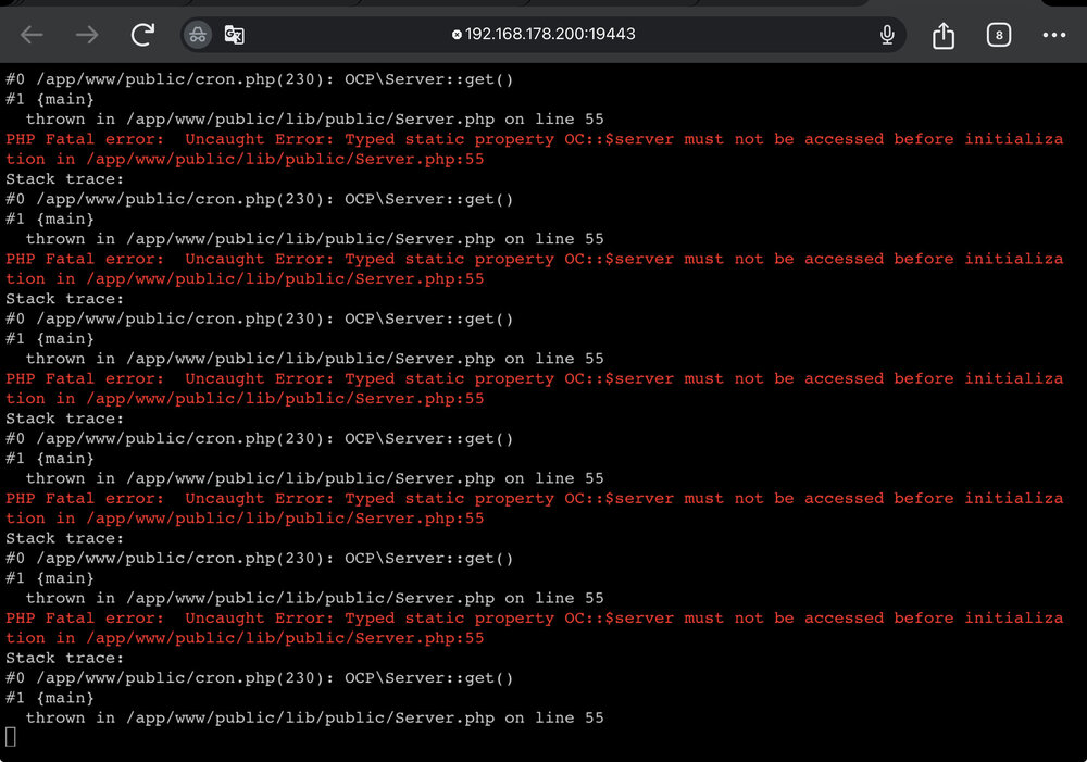

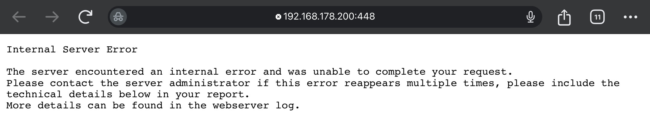

  13. Liebes Forum, ich hab ein kleines Problem beim Strat von Nextcloud. eigentlich hat die ganze Konversation gestanden und Nextcloud sehr gut funktioniert. Ich habe eine zwei Faktor Authentifizierung eingerichtet und Kontodaten importieren. Leider ist mir beim Umzug von sehr vielen Daten der Weg über den Browser ziemlich anstrengend gewesen gewesen und ich habe die Dateien manuell kopiert. Und wollte danach einen Scan der NextCloud Ordner durchführen. Leider muss irgendwas schief gegangen sein und nun kann ich mich gar nicht mehr auf die NextCloud oberfläche einloggen. Ich komme zwar noch auf meine Daten (Double Commander), aber keine Möglichkeit mehr dies ein NC zu sehen. Kann mir bitte jemand helfen, bei der Fragestellung, wie ich diesen unglaublichen Fehler beheben kann? Ein blutiger Laie bitte hier um Hilfe und ist von Herzen dankbar für etwas Unterstützung. Beste Grüße zur Pfingsten, Mikonas
  14. Hallo @EliteGroup und Forum, ich habe eine kleines Problem nach den Anpassungen in der config mit php und kann Nextcloud nicht mehr starten. Hier wird immer geleitet das der Server einen internen Fehler meldet. Ich bin wirklich am Ende mit meinem Latein und ihr habtbestimmt einen Weg. Herzlichen Dank vorab alle. hier die Fehlermeldung und ein Auszug aus dem Logfile: Herzliche Grüße,
Mikonas
