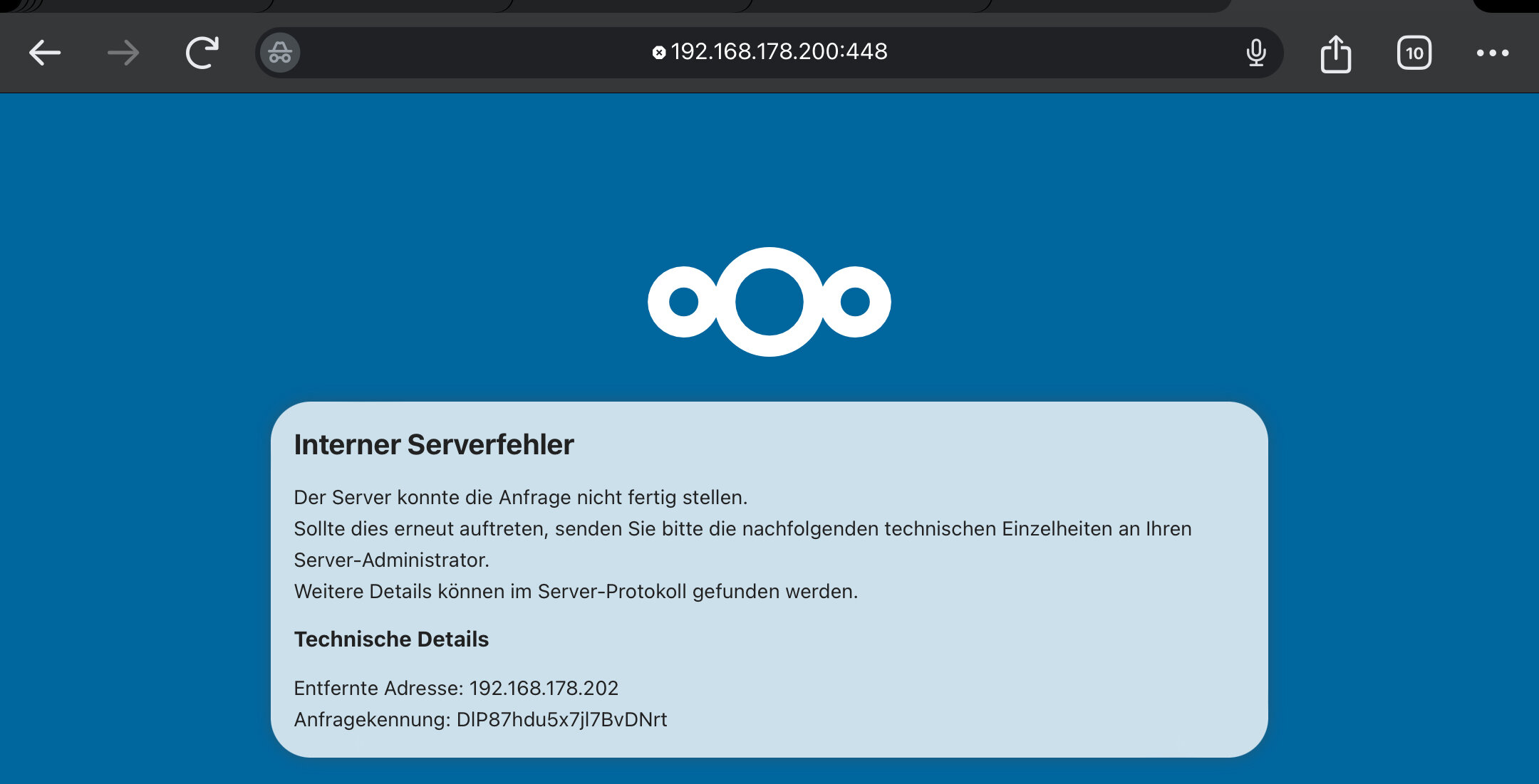

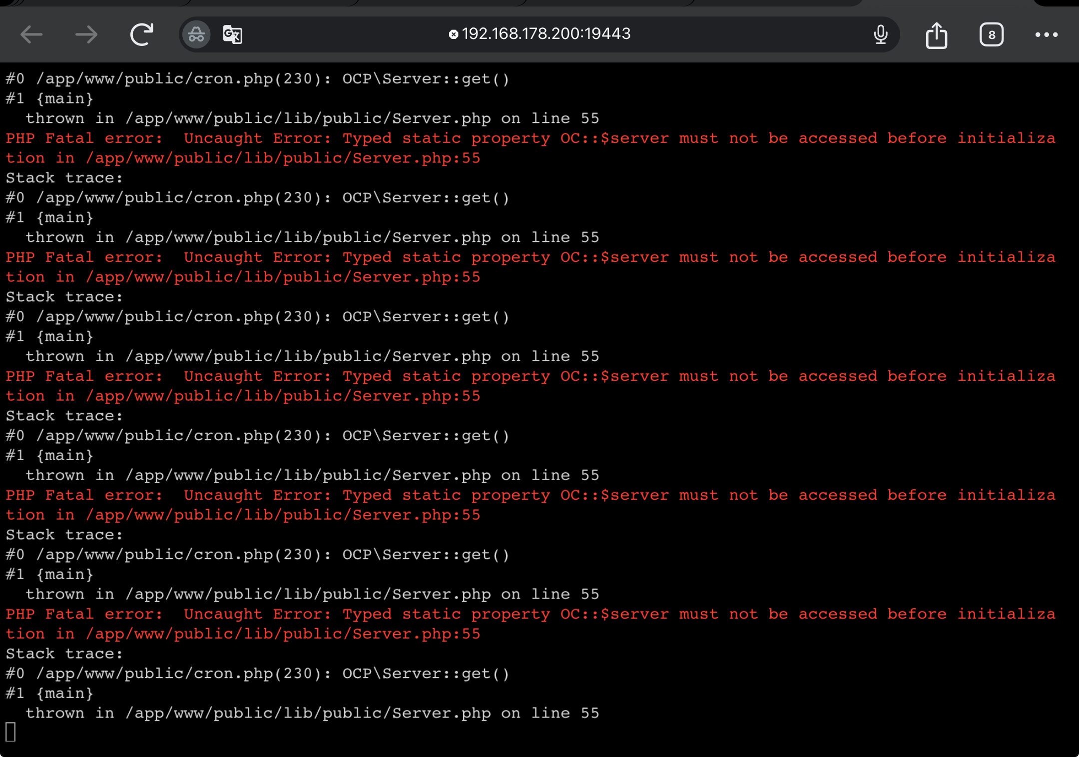

Liebes Forum,
ich hab ein kleines Problem beim Strat von Nextcloud.
eigentlich hat die ganze Konversation gestanden und Nextcloud sehr gut funktioniert. Ich habe eine zwei Faktor Authentifizierung eingerichtet und Kontodaten importieren. Leider ist mir beim Umzug von sehr vielen Daten der Weg über den Browser ziemlich anstrengend gewesen gewesen und ich habe die Dateien manuell kopiert. Und wollte danach einen Scan der NextCloud Ordner durchführen.

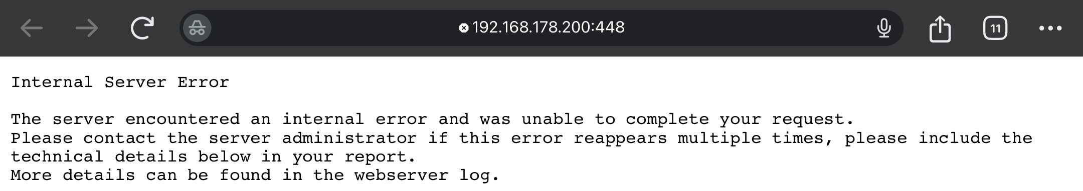

Leider muss irgendwas schief gegangen sein und nun kann ich mich gar nicht mehr auf die NextCloud oberfläche einloggen. Ich komme zwar noch auf meine Daten (Double Commander), aber keine Möglichkeit mehr dies ein NC zu sehen.
Kann mir bitte jemand helfen, bei der Fragestellung, wie ich diesen unglaublichen Fehler beheben kann? Ein blutiger Laie bitte hier um Hilfe und ist von Herzen dankbar für etwas Unterstützung.
Beste Grüße zur Pfingsten,
Mikonas

So wie ich sehe gibt es ein synthaxfehler im Array "trustet_proxies". (Keine öffnende Klammer)
Übernehme diese einmal genau so (und ergänze die xxx wieder):

Im übrigen habe ich dir mal dein netzwerk als trusted_proxies hinzugefügt, besser als leer lassen, so hast du eine Vorlage.
Ebenso überflüssige Portangaben entfernt.
Schliesslich noch ein wenig logisch aufbauen lassen. Und regionale Einstellungen ergänzt. ^^

Hast du die von mir gepostete config.php ersetzt?
Da war wirklich eine Fehlkonfiguration.. (Nicht dass du den Post davor überlesen hast)
Edited by Amane

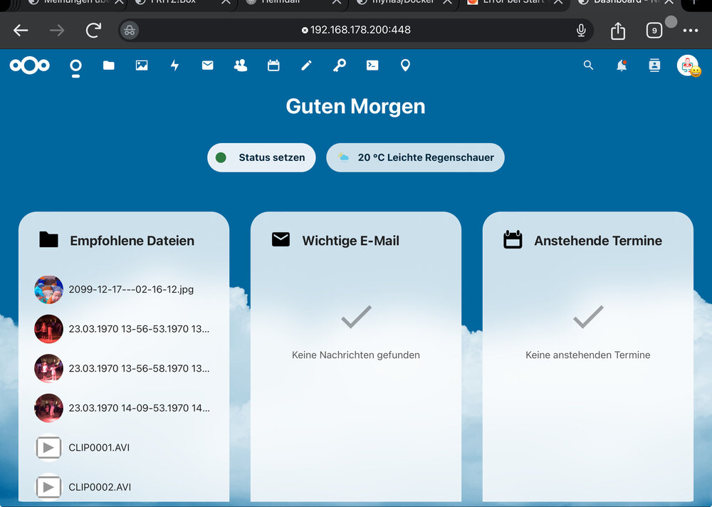

Oha, Dahab ich wirklich Deinen Post überlesen und bin gleich zum Ende gesprungen.
super und herzlichen Dank für Deine Mühe.
das gibt Karma - Punkte 🙂

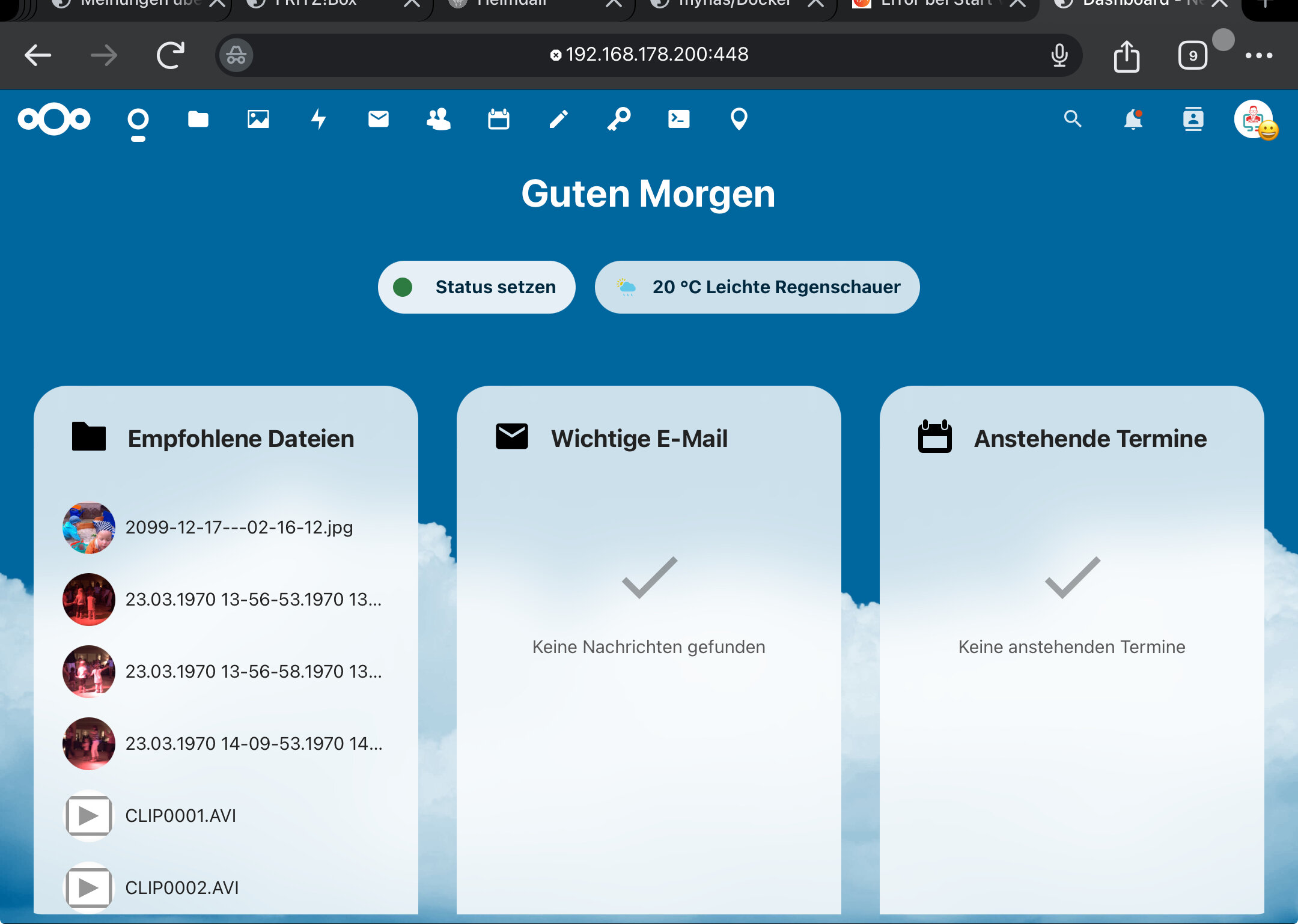

Herzlichen Dank für Deine Mühe, es funktioniert und ich soooo froh das ich wieder auf meine NC komme 🙂
Wirklich!

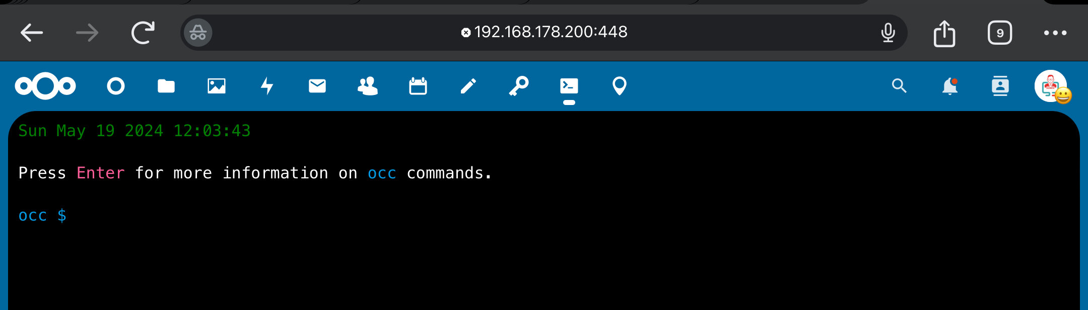

Wenn Du mir jetzt noch helfen könntest den Scan anzustoßen?
Wenn ich die installierte App ´OCC Web´ starten will kommt und laut Anleitung den Scan starten möchte kommt dir folgende Fehlermeldung.kannst Du damit was anfangen?
Eine Installation des Updates hat die Lösung gebracht, und nun bin ich erst einmal ein Stück weiter.
Weißt du wie ich von hier den Scan des User mkoegl starten kann?
oha, wusste gar nicht das es eine Konsolen-App gibt in Nextcloud 🙂
Ich mach das immer über die Linux-Konsole
Aber da hier "occ $" steht, kann man wohl das OCC direkt ansprechen und man müsste das mit folgendem Befehl machen können:
files:scan mkoegl
Mit (files:scan --all) machst du das für alle Benutzer.

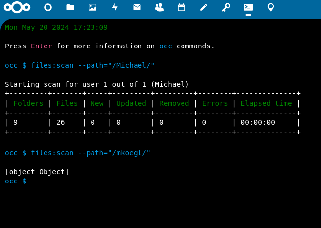

Hallo @Amane,
kannst Du bitte noch einmal Draufschauen was ich verkehrt mache?
Ich kann mit files:scan und diversen Parametern keinen Scan starten.
[objekt Objekt] ist offensichtlich die Fehlermeldung oder es ist darin begründet das hier ein Admin Konto angesprochen wird.
Ich kann für den user mkoegl den Scan nicht Starten 😞

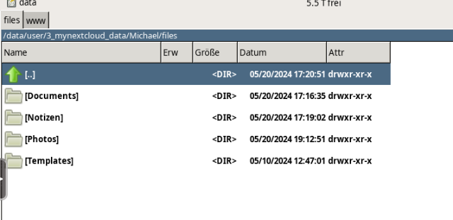

Jedoch für den User Michael geht das schon. Müssen da noch irgendwelche Parameter hinten dran?
Und was mich noch wundert ist das wenn ich in die Home Ordner des User Michael Dateien zu Verzeichnisse zufüge und dann den Scan start ändert sich nichts an der Anzahl der Folders oder Files.
Irgendwas übersehe ich bei der Nutzung wahrscheinlich.
Auch wenn ich den Pfad des users angebe bekomme ich keine Änderungg hin
files:scan --path="Michael/files"
obwohl ich die Dateien im Dubble Commander sehen kann.

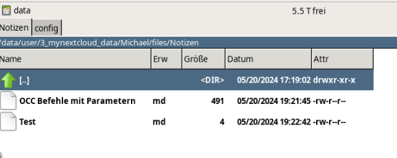

Nur Änderungen die ich direkt in der NC Oberfläche mache haben auch Einfluss auf die Anzahl der Folder und Files.
Als Bsp. habe ich 2 Testnotizen angelegt und auch eine Datei in den Documents Ordner hochgeladen. Diese finde ich in der NC Oberfläch eund auch im Dubble Commander wieder.
Alle Dateien die ich aber manuell in den User Homeordner kopiere finde NC nicht in der Oberffläche.

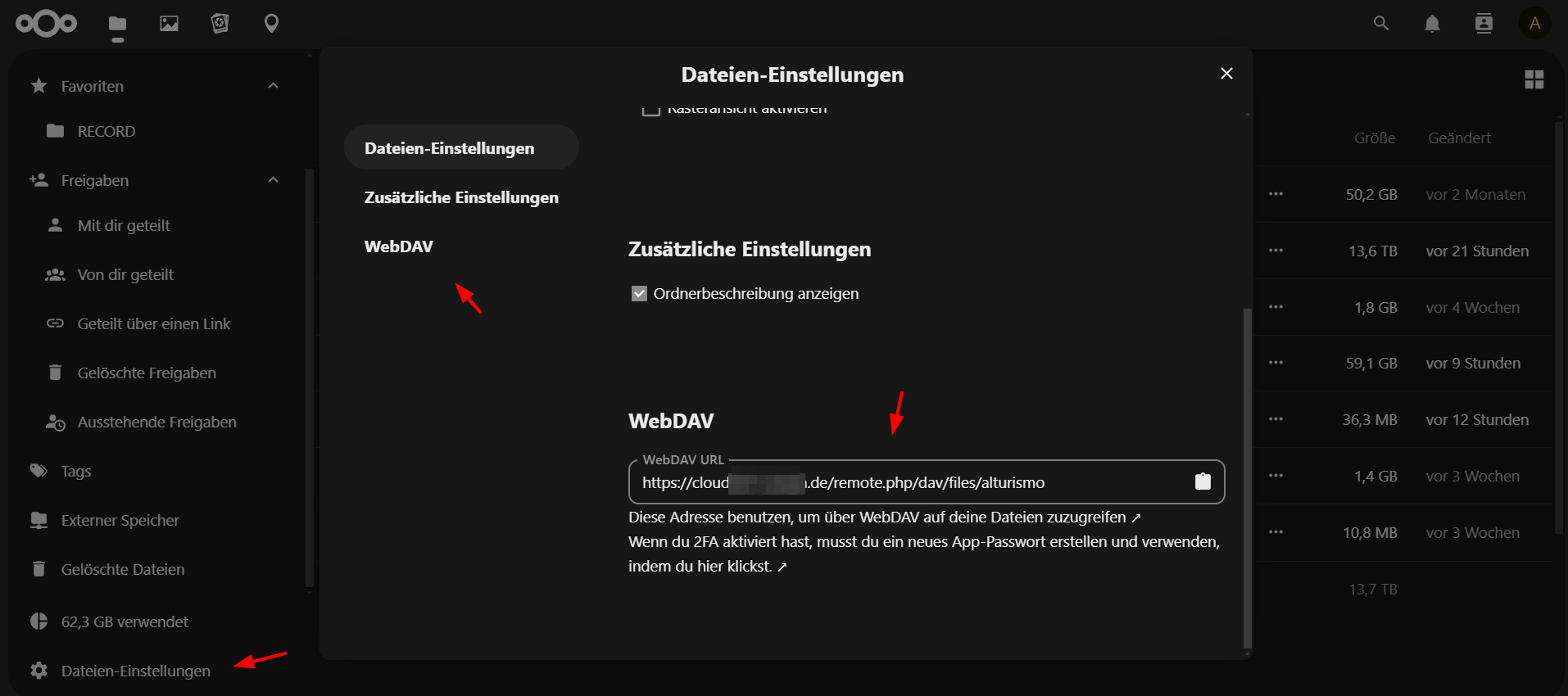

das ist normal ....
occ files:scan --all

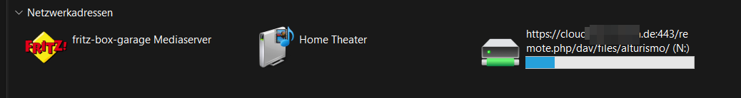

oder erstell die einen webdav Netzfolder im Explorer und lade darüber deine files hoch, dann werden die direkt eingebunden.
der Link dazu ist in deinen NC Einstellungen ...
ist zwar langsamer, dafür aber immer alles direkt da ...

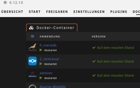

nutzt du denn den linuxserver Docker ?
weil da geht das oben genannte eigentlich immer in der Konsole ...
root@AlsServerII:~# docker exec -it nextcloud bash
root@611fbbba4e4b:/# occ files:scan --all
Starting scan for user 1 out of 2 (alturismo)
Starting scan for user 2 out of 2 (name_hier)
| Folders | Files | New | Updated | Removed | Errors | Elapsed time |
| 14510   | 79862 | 0   | 5858    | 20      | 26     | 00:01:05     |
Hi @alturismo,
ich denke Du meinst den Docker Container und hier die Konsole.
Ja diesen nutze ich.
