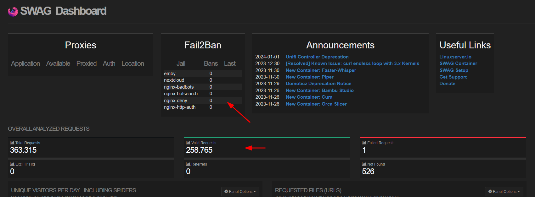

vielleicht noch ein kleiner Nachtrag hierzu
ich nutze swag und nicht NPM
1/ Standards wir Emby (oder Jelly) gehen normal durch
2/ fail2ban eingerichtet
3/ geoip Blocker (nur .de ...), Achtung, ich war in Urlaub und hab vergessen ... ;) da musste kurz die VPN backdoor ran um Griechenland ... ;)
4/ Seiten wie unraid.... hab ich die http auth zus. davor geschaltet, ist ja dann mehr oder weniger 2fa dafür ;)
und das reicht mir ganz bequem ...
