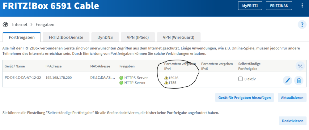

Nun will ich meine Nextcloud über Nginx nach drausen verfügbar machen. Habe die angegebenen Ports bei der Nginx installation auch so bei meiner FritBox eingegeben, jedoch kommt da immer eine Fehlermeldung "Für diese Freigabe wurden andere Ports extern vergeben als von Ihnen gewünscht"  Stand jetzt habe ich noch gar keinen anderen Ports irgendwo freigegeben.
Hier wird alles beschrieben (2. Post):
Ich habe es nach diesem Video gemacht. Leider renne ich, wenn ich meine öffentliche IP in die URL tippe, in ein TImeout und lande nicht auf dem Nginx container.
Hier zeigt mir die Fritbox aber auch meine Interne IPv4 an. Im Video glaube ich seine externe IP:

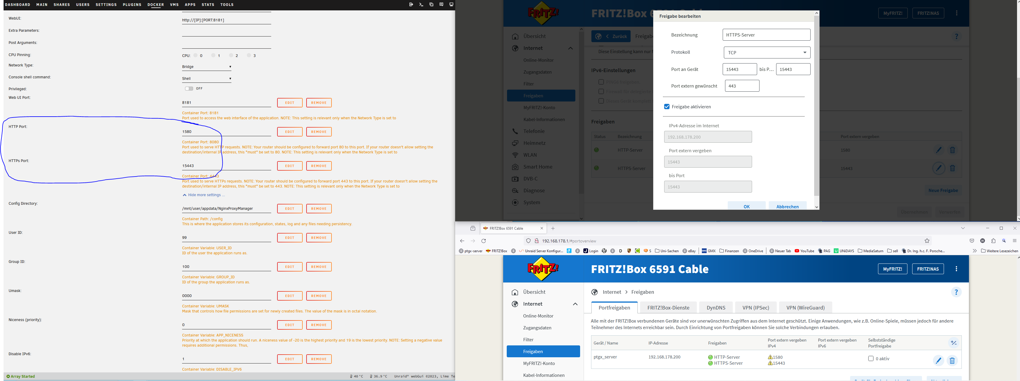

Zeig mal einen Screenshot, wie Du den Nginx Proxy Manager konfiguriert hast.
Speziell das Port Mapping...

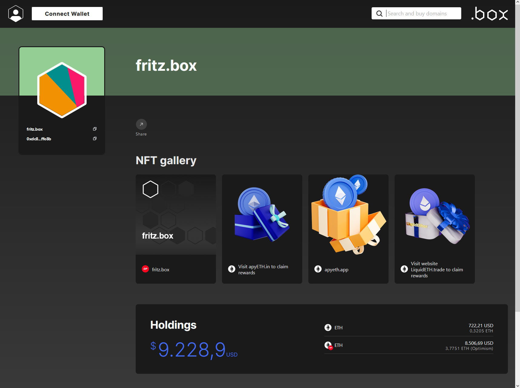

Okay, sobald ich nun fritz.box öffne kommt das:
Auffällig war auch gestern abend, dass das Internet ganz langsam war :(
War in der Presse gestern. Die Domäne fritz.box wurde gekauft. Fritzbox per IP aufrufen hilft.
Edited by hawihoney
Oh wow, und ich hab schon Panik geschoben weil ich dachte da ist jemand eingestiegen 😂 danke euch!

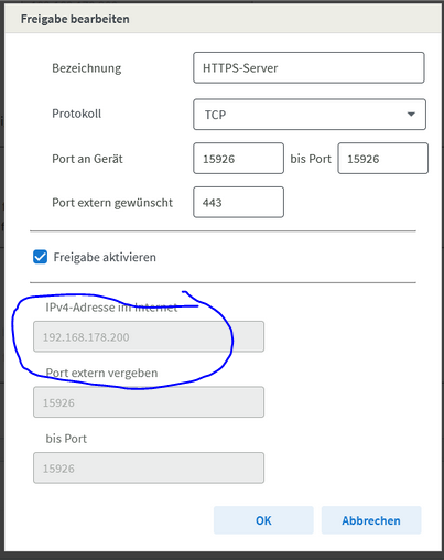

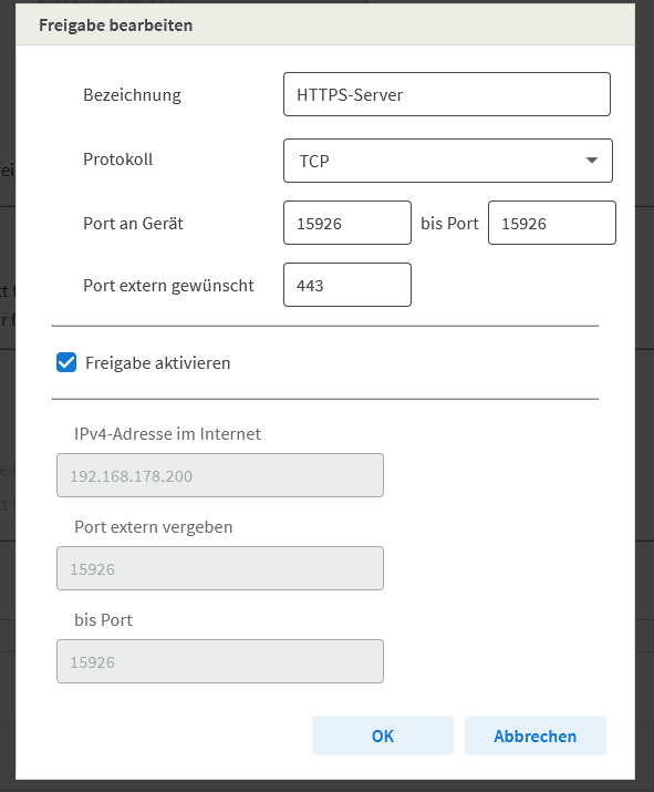

Was mich in der Fritzbox etwas irritiert ist (im Bild oben rechts) die "IP-Adresse im Internet". Da steht bei anderen immer die externe IP Adresse.
Edit: Ich glaube da läuft was schief auf Grund meiner DS-Lite
Edited by gentnehe
14 hours ago, gentnehe said:
DS-Lite
Okay, die Info fehlte ja bislang...
