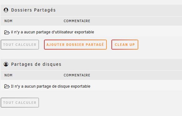

Mais en regardant le forum, j'aimerai mettre un nvme pour les dossiers appdata, vm, plug et autres.
Mais dans Share je ne l'ai vois pas

Ça fait un moment depuis que j'ai configuré mon serveur, alors c'est assez flou, mais il me semble que ça n'apparait dans les shares que lorsque l'on active les services Docker et VM depuis Settings.
Si c'est bien ça, il faudra ensuite les déplacer vers le bon support de stockage. Pas super compliqué, mais n'hésite pas à demander si tu as des questions.

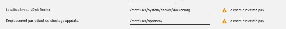

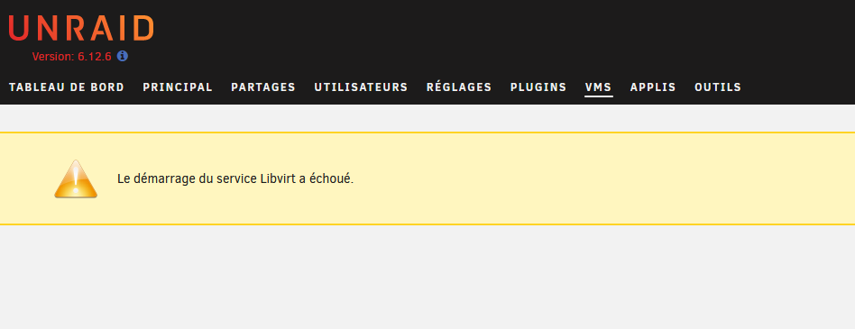

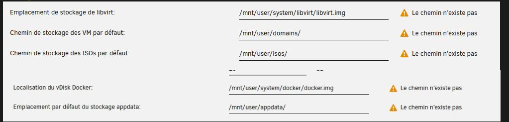

Par contre sur le service vm, j'ai cette erreur

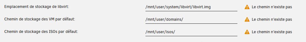

Dans Settings / VM Settings, bascule le bouton dans le mode avancé en haut à droite et vérifie que les chemins soient bien corrects. Notamment pour les ISOs.
Si ça ne résout pas ton problème, il y aura peut-être un peu plus de détails dans ton fichier de diagnostics.
Après, je n'utilise pas vraiment de VM de mon côté, donc je ne suis pas super calé. 😀

Ducoup niveau docker et vm c'est pareil, j'ai mis mon nvme en cache nommer nvme pour dockers et vm mais :
Merci :)

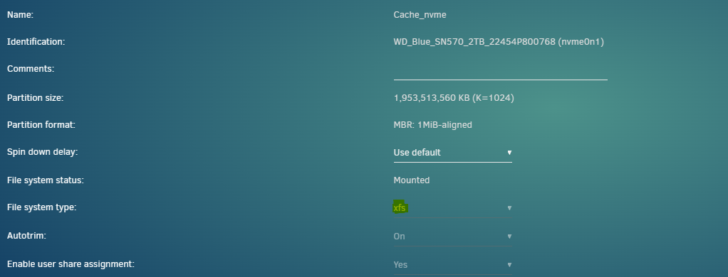

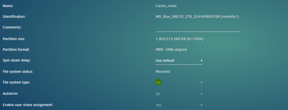

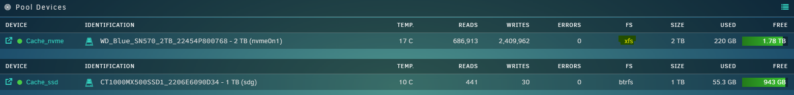

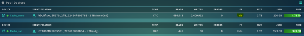

Hello,
Ton NVME est monté en XFS ?
Bonne journée
Edited by pasqual51

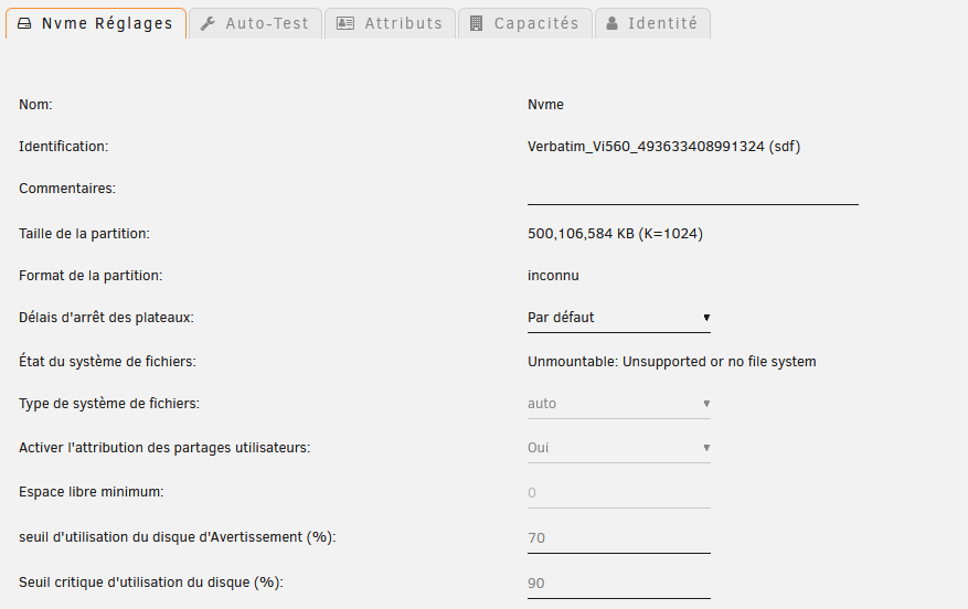

Bonjour Pasqual,
Voici le disque:

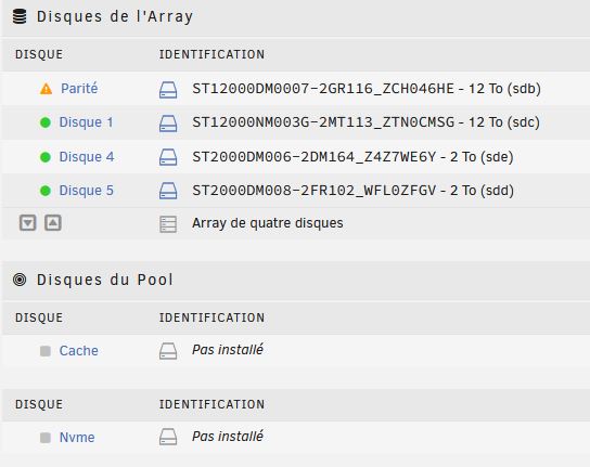

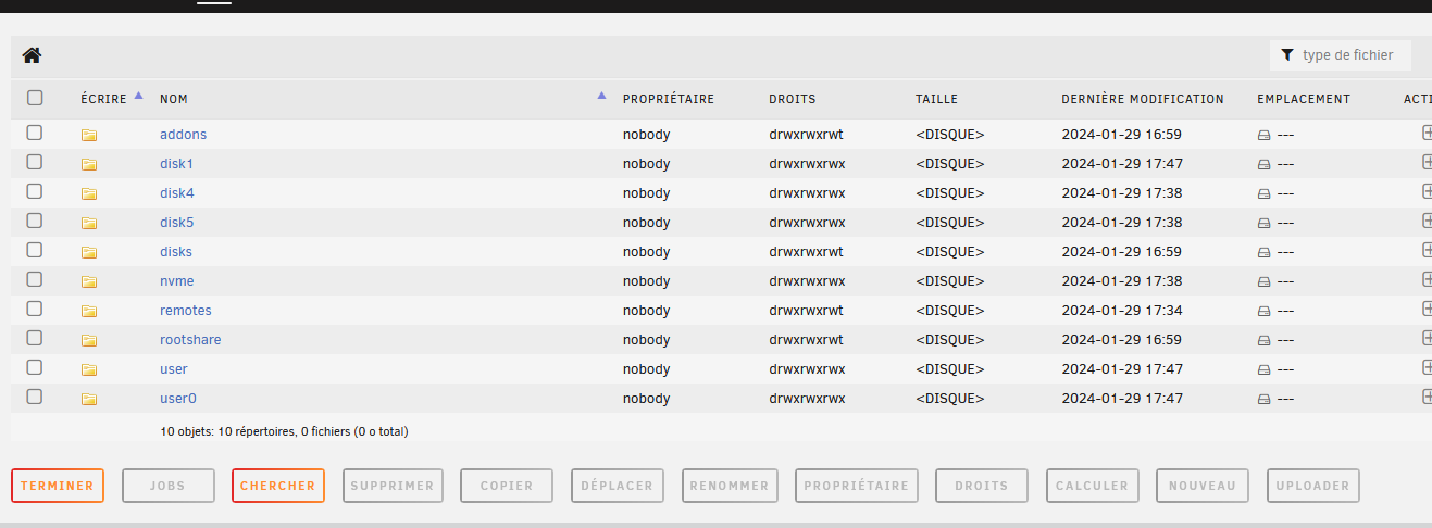

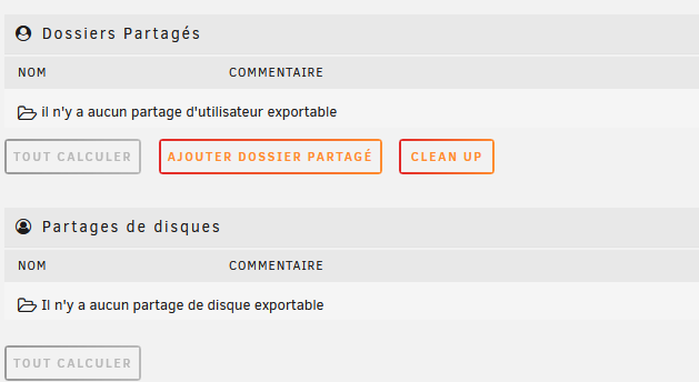

Mais je ne comprends pourquoi le system ne m'a pas créé les shares :
Cdlt
Merci !

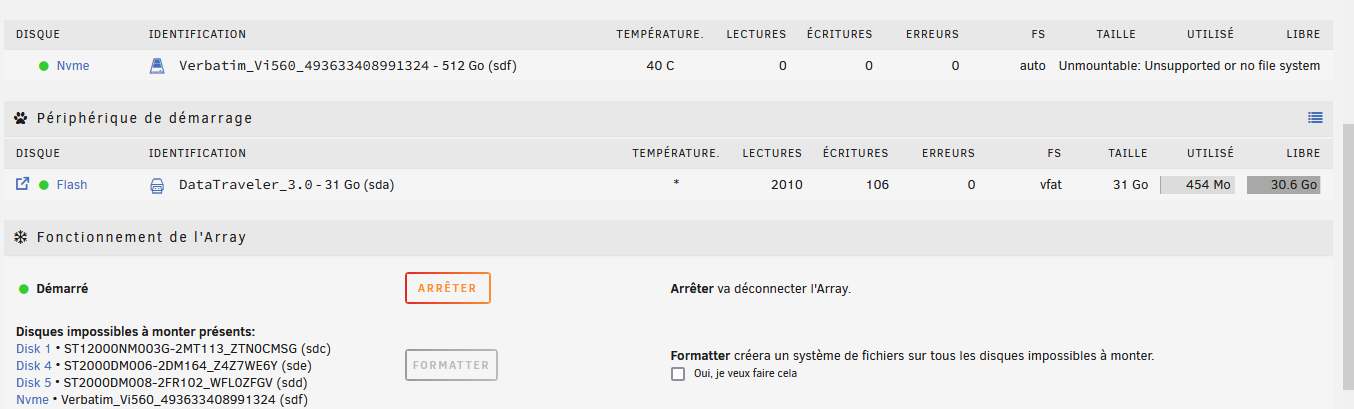

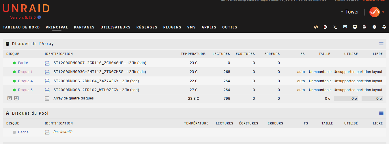

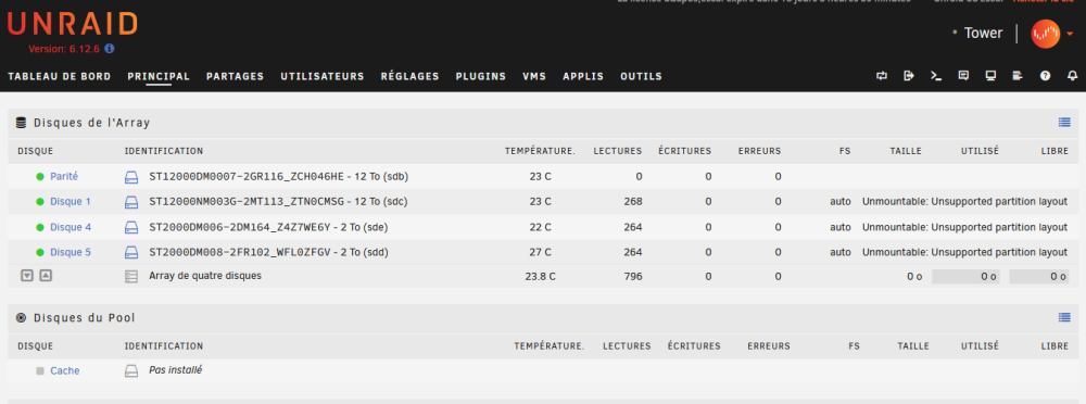

OK, en regardant tes images, j'ai une idée.
Est-ce que tu as déjà formaté ce disque ?
Fait un screenshot de l'écran principal (avec la partie du bas et les boutons)
Bonsoir Chatnoir, voici
C'est qui est bizarre le share est vide.
Cdlt

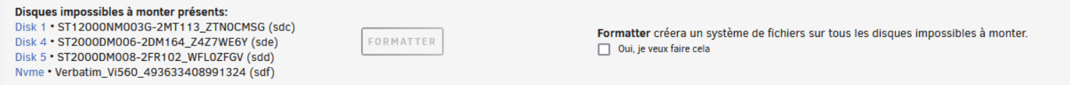

Est-ce que tous ces disques ont déjà été formatés et que tu y as déjà mis des données ?
Parce que en l'état, Unraid considère qu'il n'y a pas de système de fichier et c'est plutôt normal qu'il n'arrive pas à écrire des fichiers.
1. Si tu n'as jamais formaté aucun de ces disques, alors vérifie que le système de fichier selectionné par défaut sur chaque disque te convient et tu peux cocher la case et cliquer sur 'Formatter' (je ne sais pas pourquoi il y a deux t mais ce n'est pas le sujet le plus important 😁)
2. Si tu l'as déjà fait dans le passé et que tu avais déjà mis des fichiers, alors il faut essayer de récupérer les systèmes de fichier qui sont en erreur.

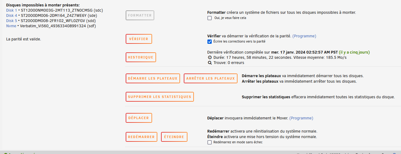

Oui il me semble que cela se formate au montag de l'array et la parité ? Sauf le nvme ?
Non je n'ai pas encore fait de partage ni mis un fichier
La j'ai lancé un formatage mais quand je rajouterai un hdd il ne faudra pas tout reformater ?

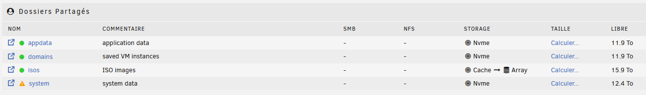

Et voici :
Cdlt
Tout nouveau disque doit être formaté pour être intégré dans l'Array et aussi mettre tous les blocs à 0.
Pour les Pools, s'il y a déjà un système de fichier valable, ce n'est pas toujours nécessaire de le formater. Mais peut-être que ton disque n'avait de système de fichier éligible ? (XFS, BTRFS, ZFS)
Quand tu voudras ajouter un nouveau disque dans l'Array, il faudra le formater aussi.

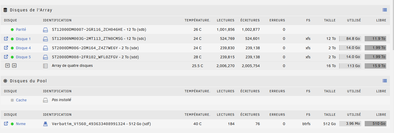

C'est tout bon matinenant du coup à ce que je comprends de la dernière image ?
Bonsoir Chat noir,
Oui on dirait bien, juste sur système il y a le truc orange :
