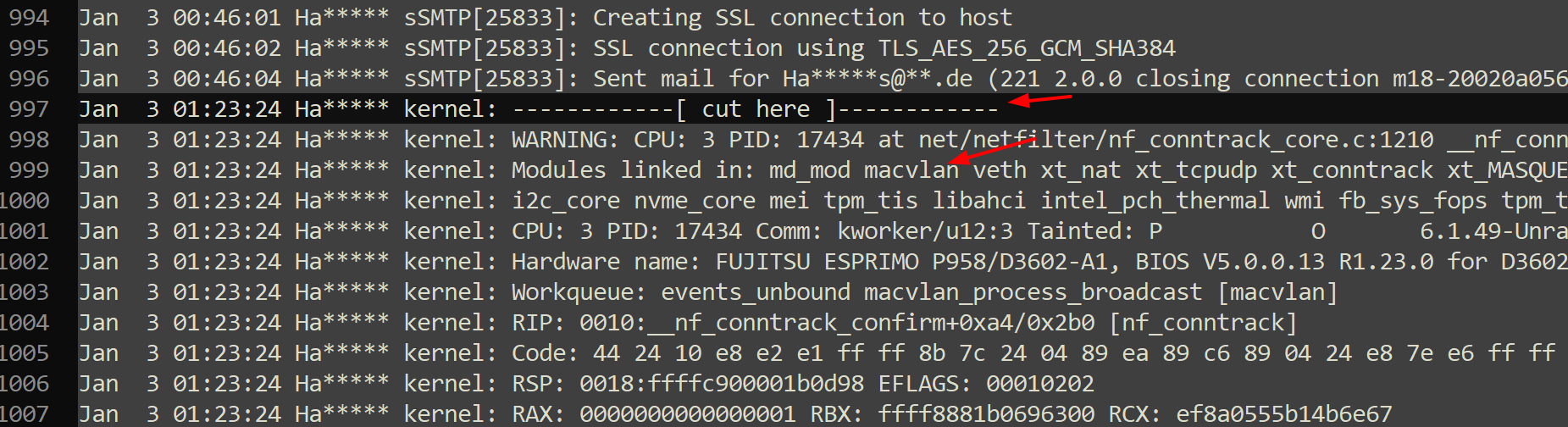

ich hatte gerade mal wieder ein Problem, dass Unraid nicht erreichbar war. In der Log file sieht man, dass eth0: NIC Link is Down mehrfach kommt, hat sich jetzt aber wieder gefangen.
Weiß jemand was das sein könnte? Hier ein Auszug aus dem Log

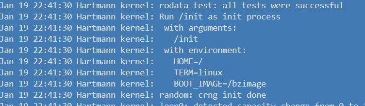

lies mal bitte meinen comment hier und denk mal drüber nach ...
und wenn ich mir anschaue wie das bei Dir aussieht ...
Jan 19 22:41:33 Hartmann root: Installing /boot/extra packages

Heute früh ist mein Unraid Server wieder gecrasht. Hab mir mal die Syslog angeschaut, aber so recht kann ich damit nichts anfangen ;)
Ich habs mal zusaemmen mit der Diagnose angehängt, vielleicht kann ja mal jemand einen Blick darauf werfen :)

1/ update auf 6.12.6, warum nicht ?
2/ bridging ist noch enabled ... siehe unter Anleitungen den angepinnten Thread
endet dann beispielsweise so (aus deinem syslog)
wenn du das abgearbeitet hast, testen ... dann nochmals ne diagnostics ;)
