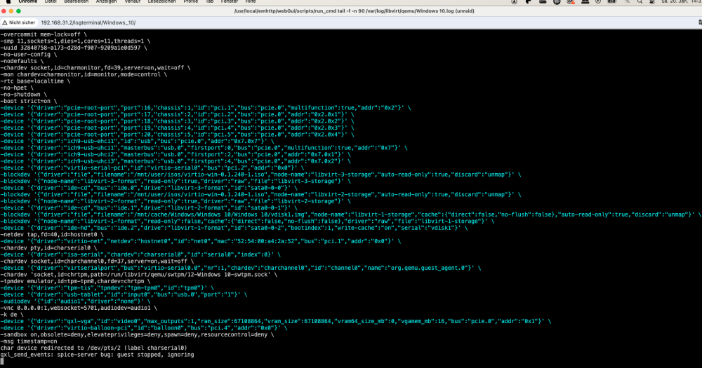

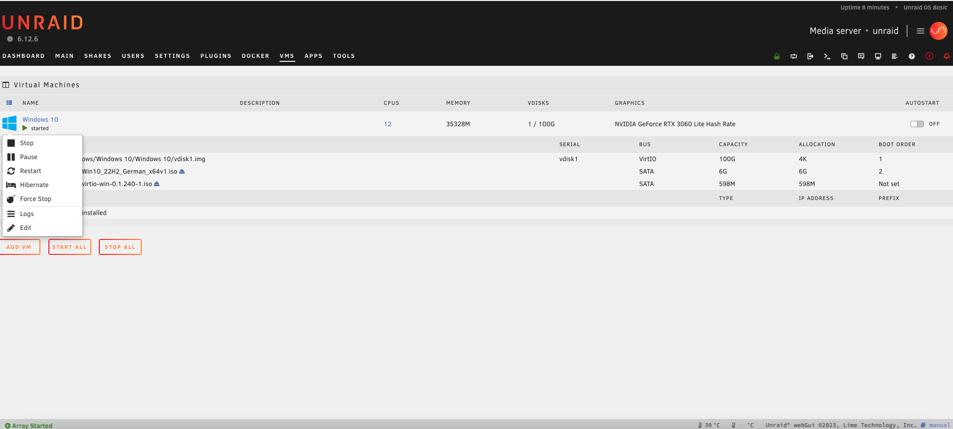

windows 10 VM

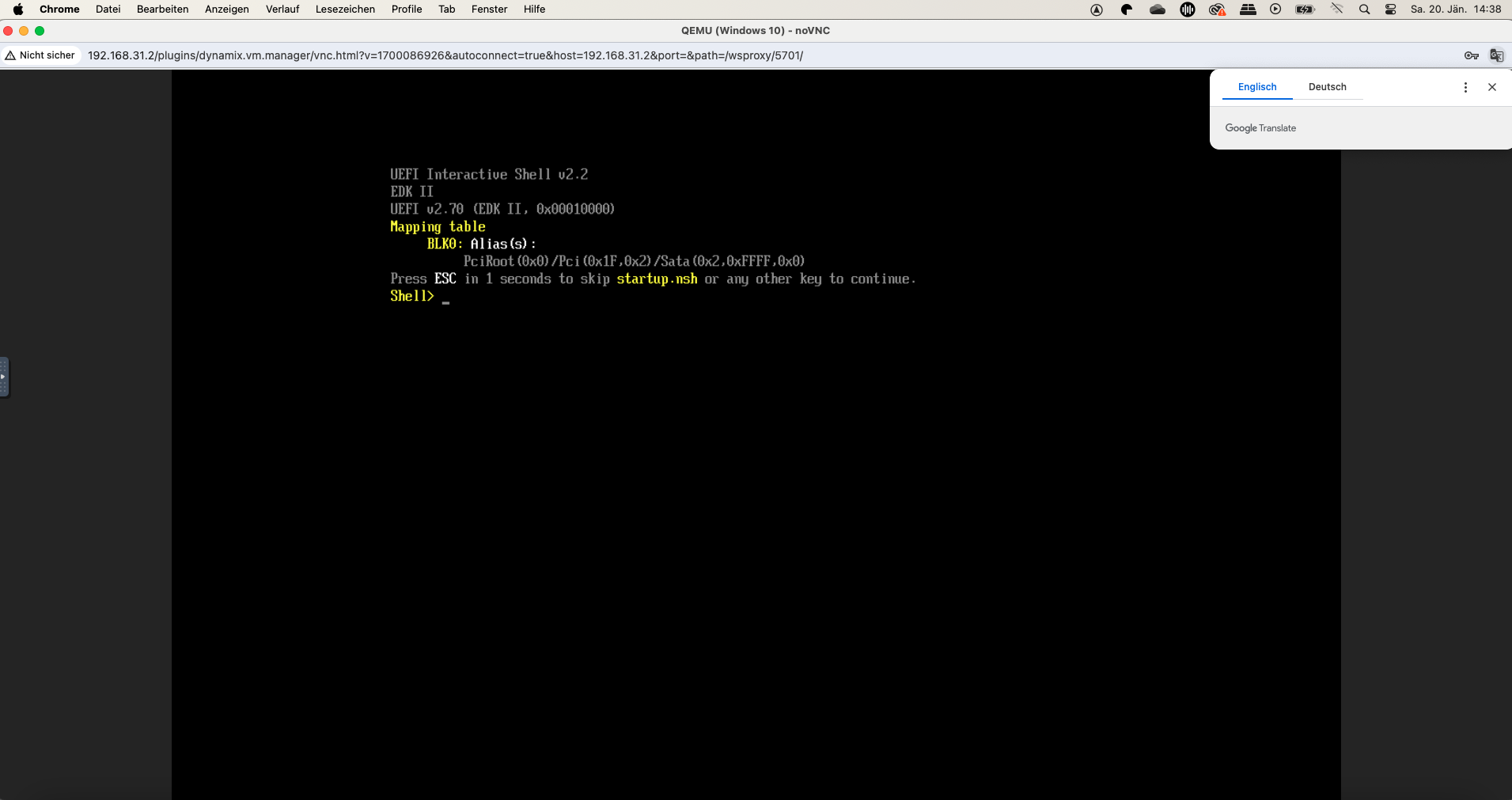

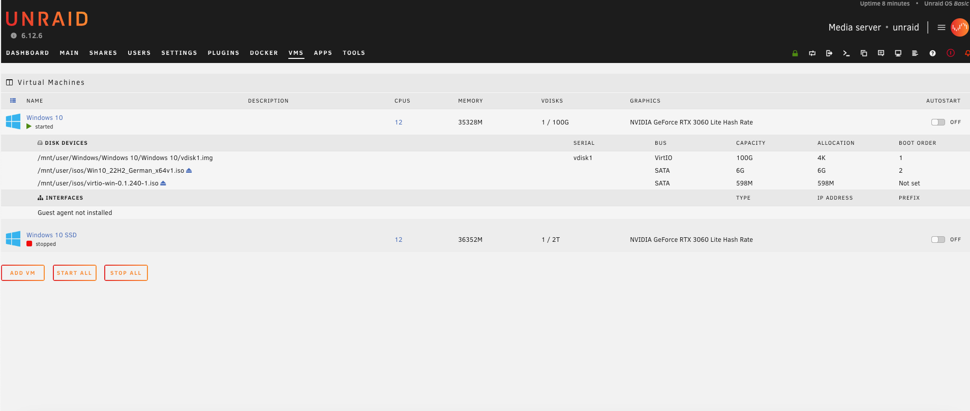

ich wollte windows 10 vm instalieren so wie in der bewschreibung
aber leider startet er bei mir nicht finde auch kein fehler so wirklich weil den windwos 11 habe ich geschaft zum laufen zu bekommen nur das problem ist das dort unter der Home version kein remot verbindung geht.
kann mir da wer helfen? wo der fehler sein kann.
Solved by alturismo

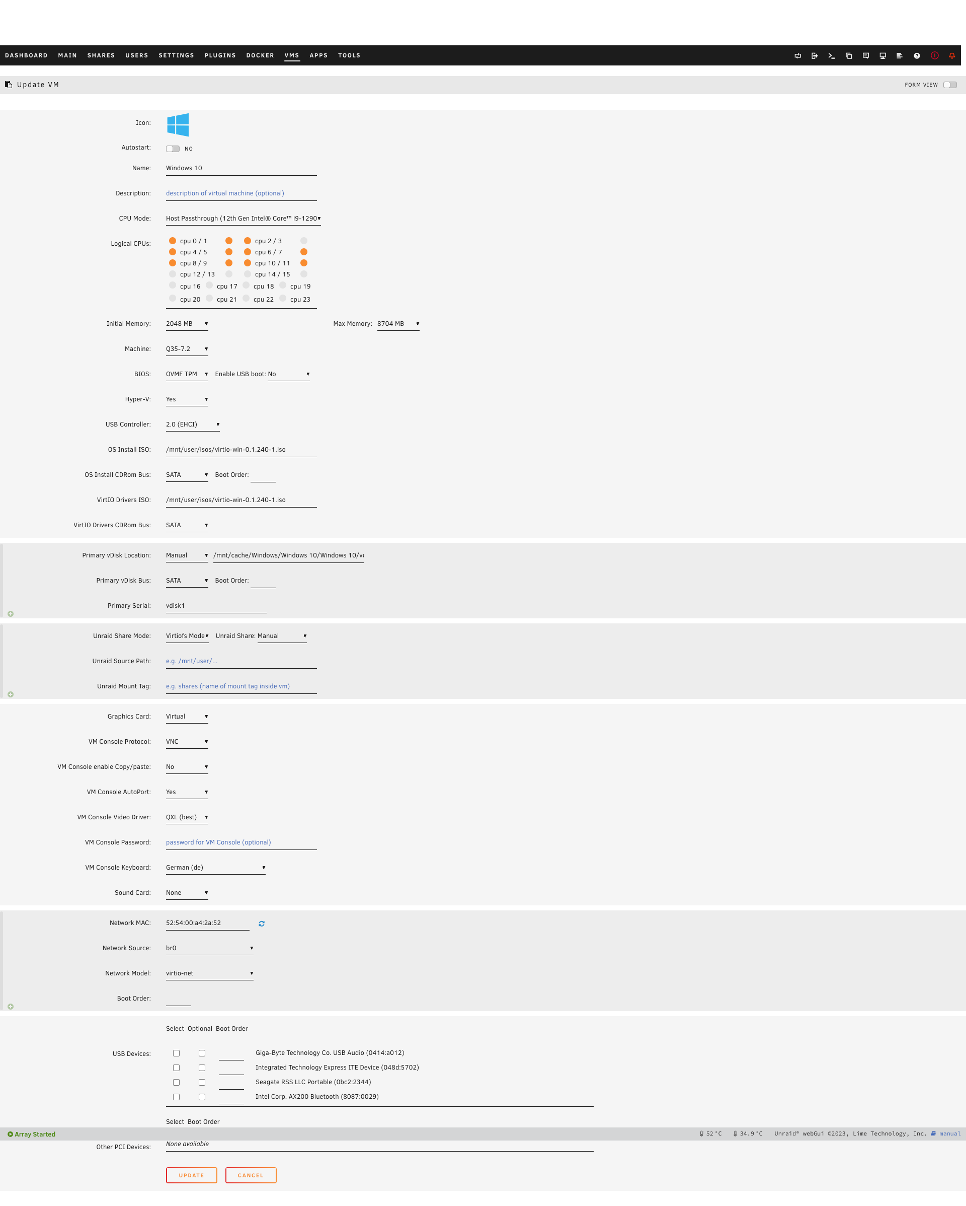

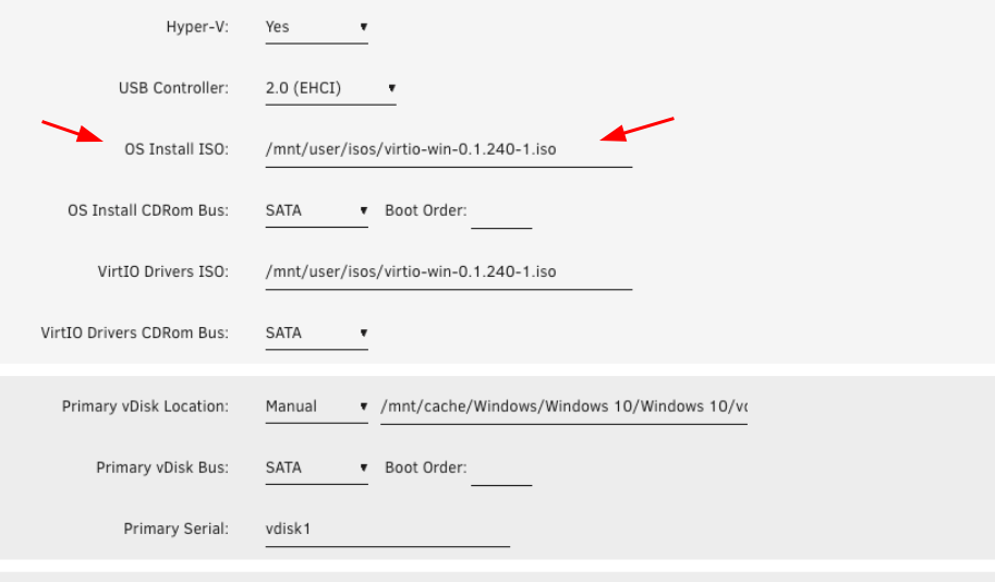

1/ CPU Pinning ist kurz, Schrott ... wie kommt man darauf, aber nicht der Grund
2/ RAM Zuweisung, min, max sollte bei Win VM's immer gleich sein, aber wahrscheinlich auch nicht der Grund
3/ Augen auf ... ohne win 10 ISO ... wird das wohl sicher nichts ... 2 x die Treiber Disk bringt nicht wirklich was ...
bevor du weiter machst, lösche auch gleich das bereits erstellte vdisk image ...

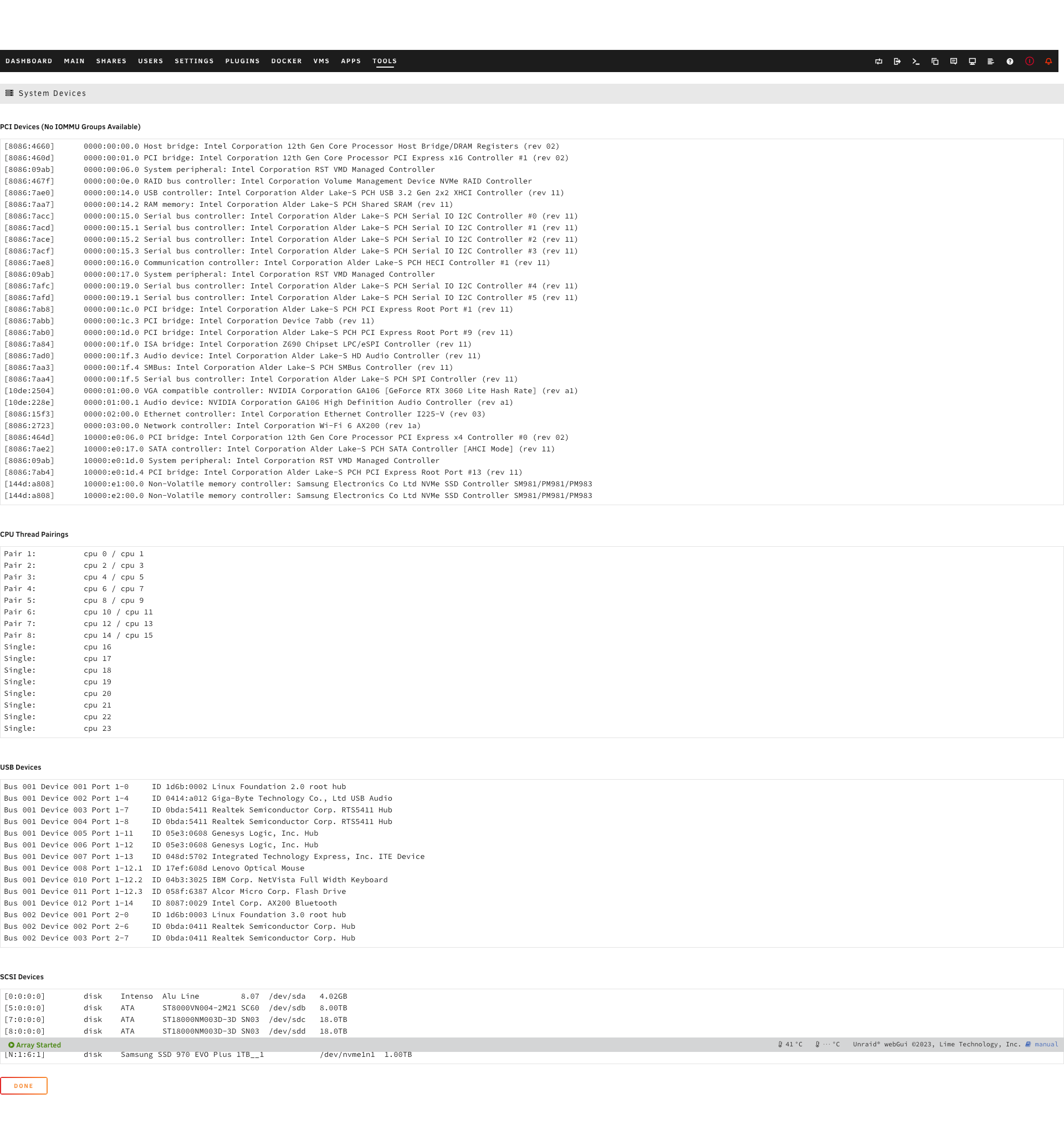

aber andere frage wie kann ich mein grafikkarte bin einbinden weil irgendwie wird bei System Device keine Iommu groups gefunden
weis einer warum?
26 minutes ago, bohdalb said:
weis einer warum?
weil Virtualisierung im BIOS nicht aktiviert ist ...
Mainboard Handbuch sichten, ins BIOS und aktivieren ... vt-d ...
support hierzu endet meinerseits jetzt hier, basics kann man auch mal nachlesen ...
viel Erfolg

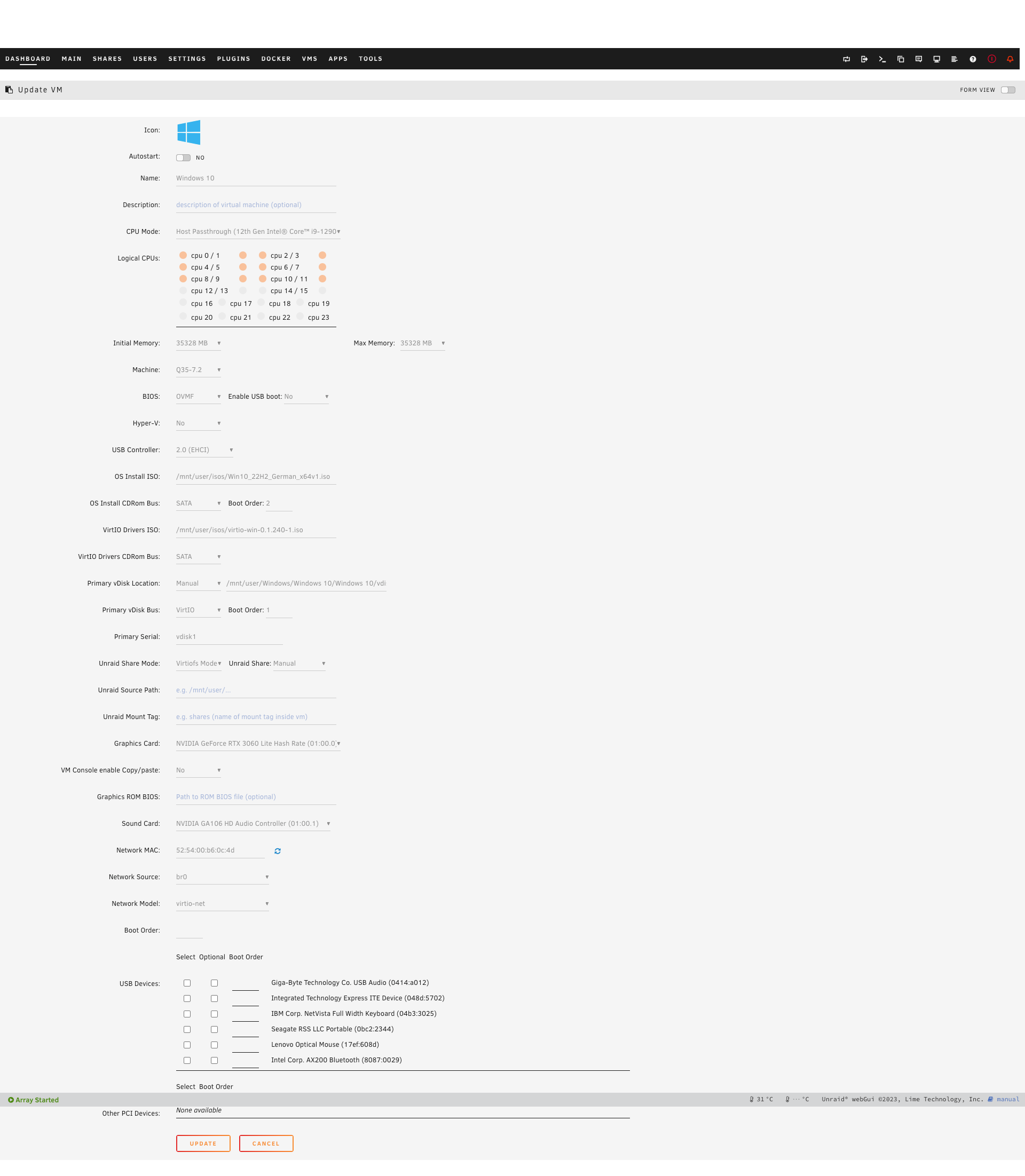

ok hab geschaft aber jetzt das nächste wie komme ich jetzt auf mein win 10 rauf weil da fehlt ja ein botten oder?
Hier lang:
definitiv letzte Antwort
du weist als primary GPU deine Nvidia zu und wunderst dich wo der VNC Button ist ...
lies bitte die Anleitung durch wie von @saber1 für dich rausgesucht und bereitgestellt, dass du nicht selbst noch in Versuchung kommst zu suchen, zu lesen, ... das Ganze auch noch entsprechend umzusetzen ...

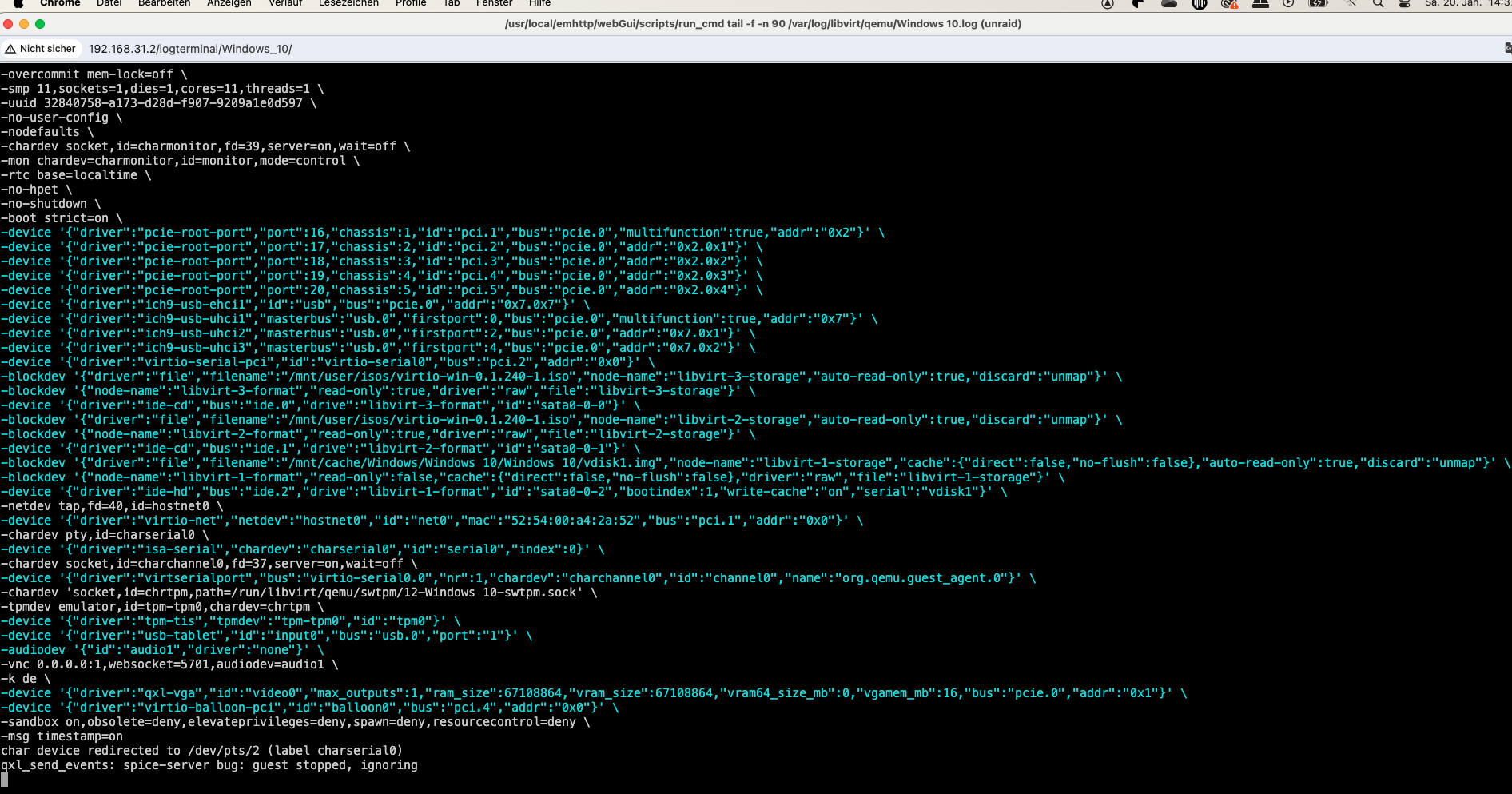

ich weis net ob ich vl zu dumm bin oder so jetzt habe ich mri das program instaliert aber er findet nichts und wenn ich das HDMI anschlisse ist auch kein bild da
gibt es da irgendwo eine anleitung weil ich hab nicht gefunden
oder muss ich erst win instalieren ohne grafigkarte und dann umstellen wieder weil ich finde nichts

Yep, use VNC to install OS + enable whatever remote access software you need.
Du musst die VM zunächst so konfigurieren, das VNC Deine "Grafikkarte" ist.
Dann kannst Du Dich über VNC mit der VM verbinden und eine Remote Software Deiner Wahl IN der VM installieren UND konfigurieren.
WENN das dann läuft, kannst Du die Grafikkarte wechseln.

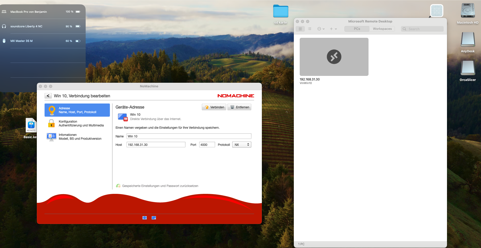

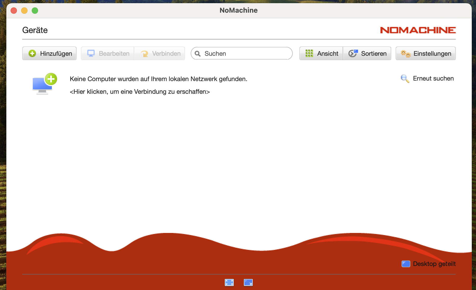

ich bekomme kleine verbindung zusammen woran kann as liegen
Du hast Dich also für "NoMachine" entschieden.
Da das kein Unraid Thema ist, bitte an Google wenden.
Nur als Tipp:
Du musst nicht "NoMachine" nutzen, wie es in dem von mir verlinkten Thread erwähnt wurde.
Es gibt auch noch andere VNC-Software.
Beispiel: https://uvnc.com

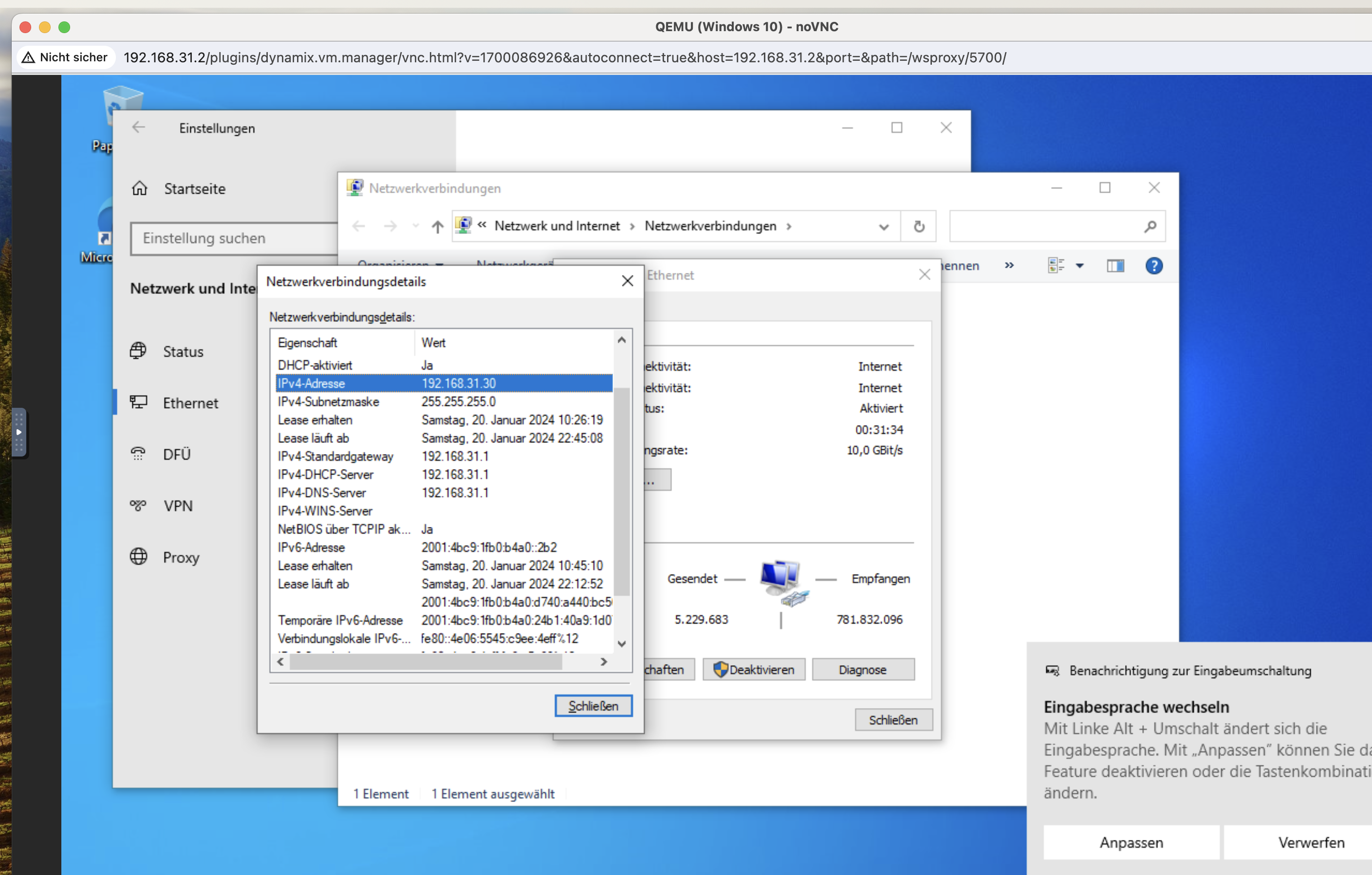

doch schon eil ich kein verbindung oder ping zum vm bekomme
und du hast auch nomashine auf der windows vm installiert ?
https://www.nomachine.com/de
ich rate mal besser nicht ... mit issues zu der Software, bitte dort anfragen.
hab es zusammen gebracht war eine andere Ip adresse schuld weil ich eine Vbio gemacht habe
