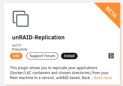

bei mir macht das auf beiden unraid servern zuverlässig 🙂
Sehr schön, hab das für meine docker übernommen. @dibux wie gehst du mit deinen VMs um? Das wird von dem plugin (noch) nicht unterstützt.
Edited by oekomat
Für VM nehme ich VM backup (addon) bei der unRaid-Rep kann man auch die (z.B.) Daten aus Shares oder Nextcloud mitnehmen (Einstellungsfreinsache) 🙂
