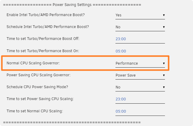

怀疑是电源策略造成的问题,你可以尝试以下的办法:
  • 在主板 BIOS 中关闭关于节能、超频的相关设置,你可以参考这个回复,另外你也可以参考我博客文章里面的这部分内容:Snipaste_2024-01-25_01-23-07.png.1ef3a166120cb6ea8311eef6326d1d82.png
  • 使用 Tips and Tweaks 插件(APPS 搜索下载即可)将 CPU 的 Normal CPU Scaling Governor 改为 Performance :

感谢回复,我晚上尝试了你说的关闭BIOS中节能的设置,通过bios中的搜索功能找到了ASPM相关、C1E、C-state、PCI Express Native Control、Intel Speed Shift Technology、Intel SpeedStep选项,并都disable了, Above 4G Decoding已经为开启状态,经过完整重启,登录后,下载Tips and Tweaks插件发现Normal CPU Scaling Governor 已经是 Performance,再次重启后测试两个网卡,依旧掉速,和原来情况差不多。

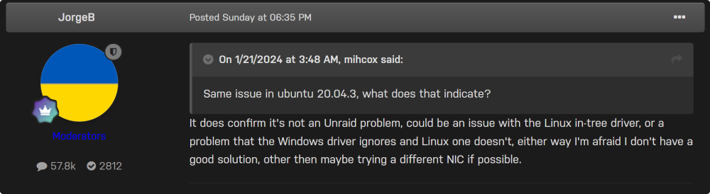

如果说 iPerf 上测试出来的结果都不能实现网卡能够达到的速率,那么很有可能是底层的原因,例如网卡或者主板(包括 BIOS)。但是你已经在 Win 系统下测试了 iPerf ,并且测出来的结果是正常的,那么就有可能是 Linux 上的驱动问题了,因为我先前看了论坛里面的另一个帖子 10GB NIC SHOWING IN DEVICES, NOT ON NETWORKING PAGE 里面就出现了网卡在 UNRAID 无法进行加载但是在 Win 系统下可以正常驱动的情况,并且即使换成 ubuntu(20.04.3)也是同样出现了无法加载网卡的问题,所以这种情况就说明了要么是 linux 上的驱动与设备不兼容,要么就是 Win 系统下忽略了 linux 上产生的问题进而可以正常使用:
如果你那里是这种情况的话那可能没有很好的解决办法,你可以尝试将网卡放到另一个主板上,然后同样运行 UNRAID 或者 Ubuntu live cd 进行测试,看看是否依然是同样的问题产生。
目前我能想到的就这些情况了,也有可能是我忽略了某些因素没有考虑到,所以如果后面能够解决了也请反馈一下,或者有读者看到这里的也欢迎提供相关的经验。
