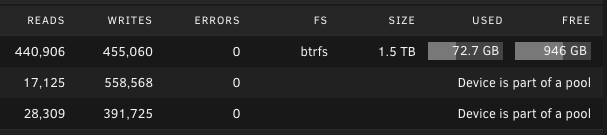

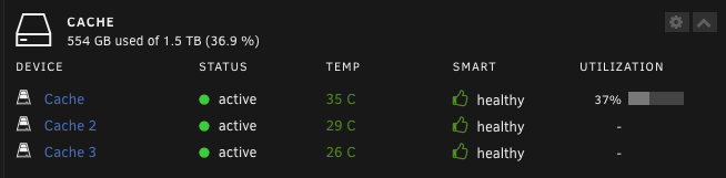

Ich wundere mich aber über die Anzeige des Caches.
unter Main:
im Dashboard:
Fragen hierzu:
- macht unraid aus 3x 1TB ein redundantes 1,5TB raid1 array? wie? sollte ich hier auf raid5 bzw zfs gehen?
- woran sehe ich, ob der Cache (wieder) redundant läuft? geben die reads/writes auf den unteren beiden Platten hierüber Auskunft?
- die o.a. 72GB belegt könnten für docker/VM hinkommen, die u.a. 554GB definitiv nicht. Wie kommen diese unterschiedlichen Werte zustande?
