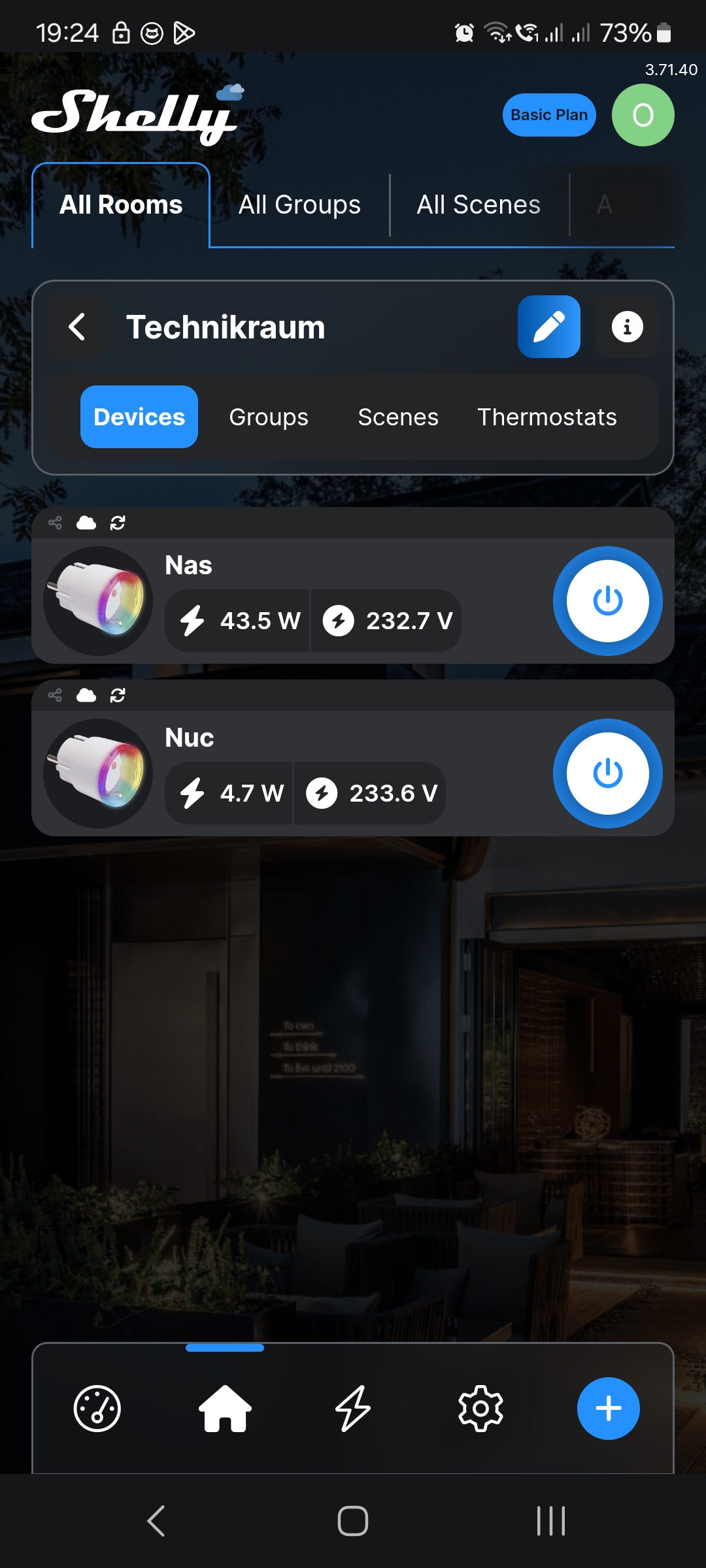

Stromverbrauch des Systems (nur die 2 Nvme sind eingebaut, alle 5 GehäuseLüfter aktiv): pendelt zwischen 38 und 40W, ausgeschaltet also nur BMC läuft: 2,4W (gemessen mit einem Shelly Plug)
Von dem Wert im ausgeschalteten Zustand bin ich sehr positiv überrascht, habe da von ganz anderen Werten nur fürs BMC gelesen.
Mit meinem CPU musste ich mir powertop 2.15 installieren die tieferen C States zu sehen. Irgendwas hält mich aber auf C3 und höher. Sata Controller ist noch nicht verbaut. Hmm.
Auch der Scaling Governor ist auf Performance.
Ich seh da noch Tuning Potential, aber bin vorerst zufrieden. Meine Qnap, mit 4 dauerhaft laufenden Platten, braucht 43W und mein Intel Nuc Homeserver 25W im Durchschnitt.
So jetzt hab ich endlich alles migriert.
Von vorher Nuc 20-30 Watt und Wnap mit den konstant 43, bin ich jetzt auf 43-50 Watt gekommen. Bei 2x 1TB NVMe, 2x 12 TB und einer Enterprise Sata SSD mehr.
Mit dem Supermicro Board kommt man zwar nicht höher als C3, aber wenn der Server nicht nur idelt macht eigentlich nicht viel Unterschied.
Spitzen gibt es bis 90 Watt, aber der Nuc alleine hatte beim Clair Update auch ca 70 Watt gezogen.
Mit meiner Windows VM, die ich nur über Guacamole/RDP für Remote Access nutze warns 5 Watt mehr, bin dafür jetzt auf Arch und xorgxrdp geschwenkt.
Sehr zufrieden mit dem Unraid System, wobei ich für meine Docker Container, doch dann von Portainer weg bin zum Docker compose Plugin und konnte dann doch mein Setup mit Traefik übernehmen.
