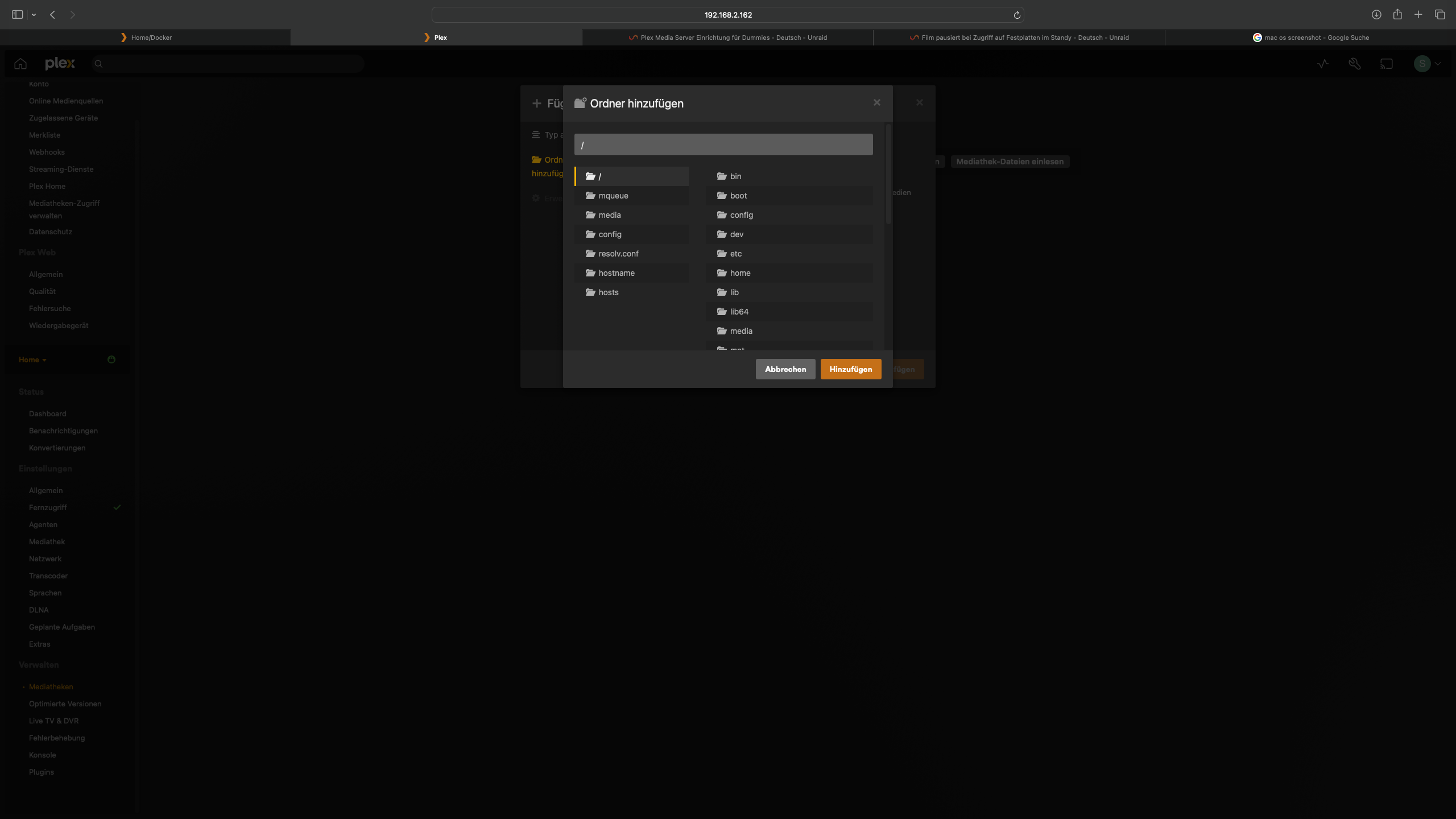

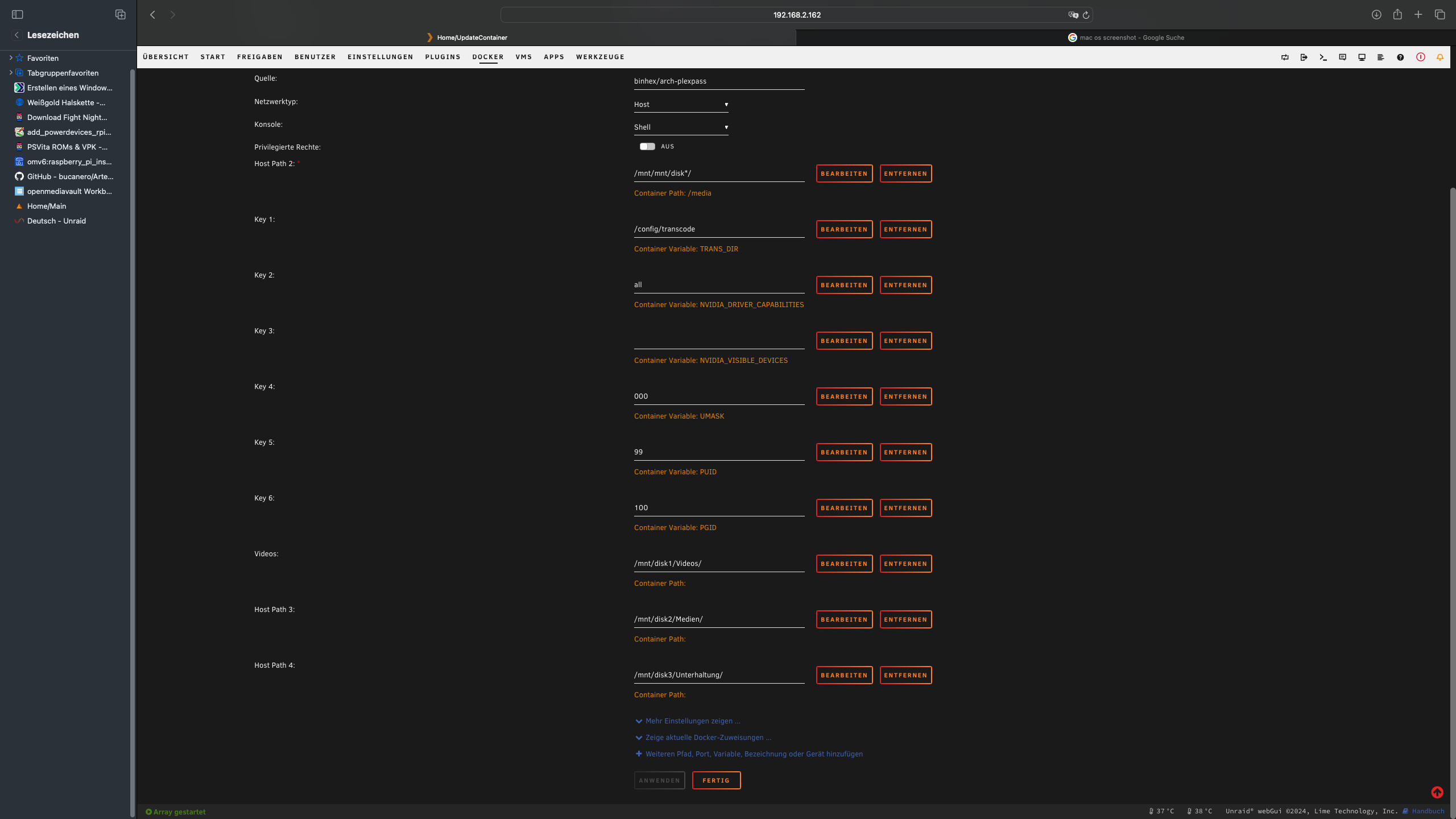

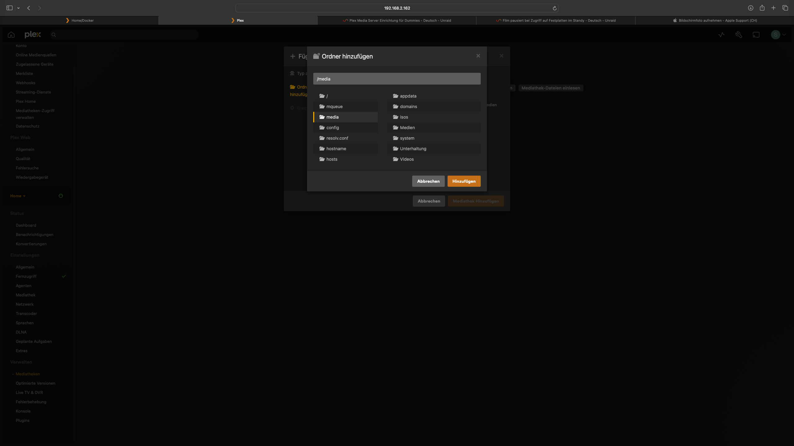

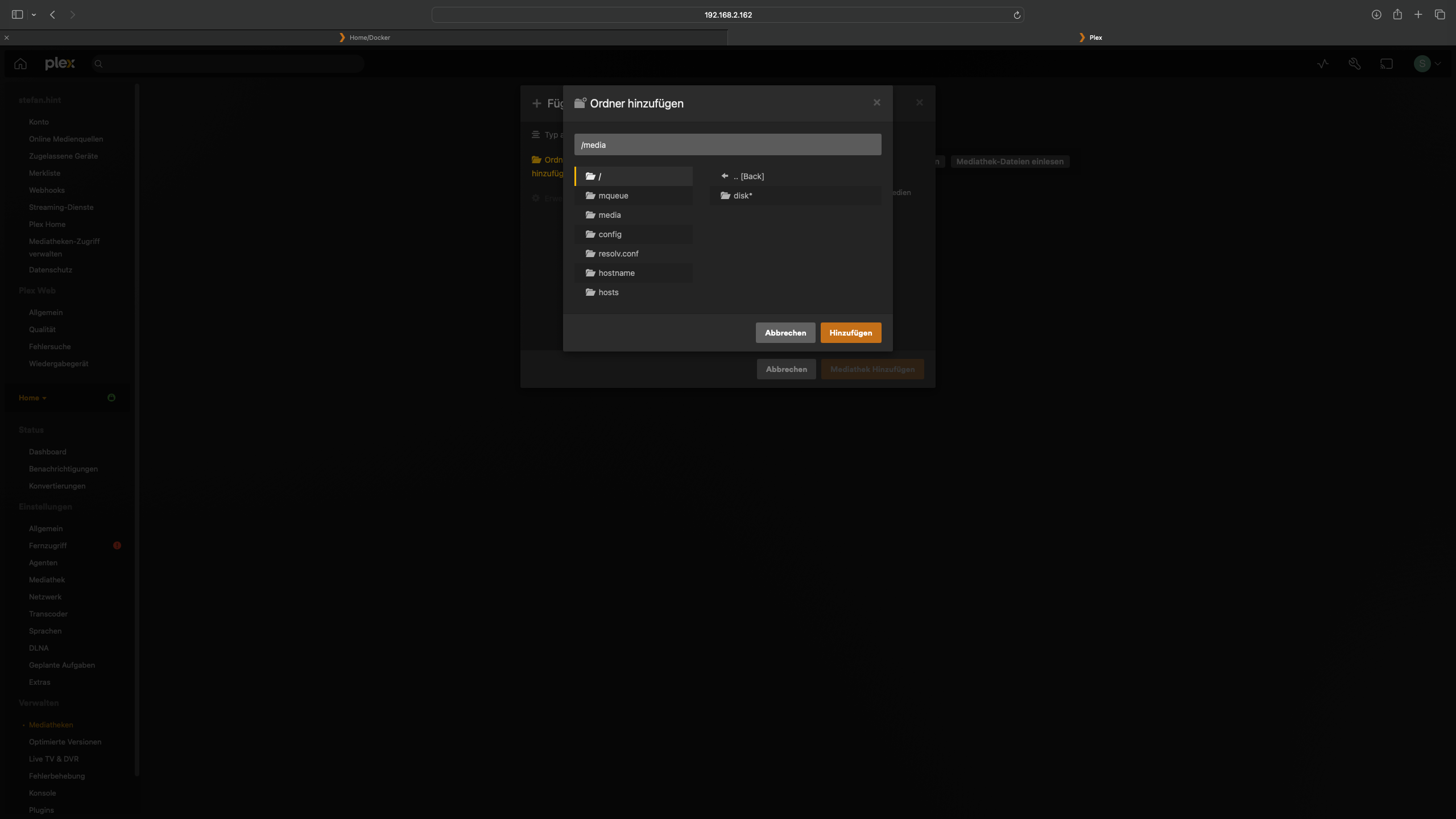

Leider finde ich die Festplatten nicht.Bei Plex werden mir nur die Freigegeben Ordner angezeigt.
1695502914_Bildschirmfoto2024-02-18um12_36_19.thumb.png.bce2b7383e05f5711699519e162b7e86.png
1640576865_Bildschirmfoto2024-02-18um12_39_35.thumb.png.9df9e1b9573f34267dfda702bee9dc65.png703635715_Bildschirmfoto2024-02-18um12_39_16.thumb.png.257ab5c8fbacf4d76892adc1750ad10b.png
Ich habe mittlerweile verstanden das es am besten über die Disk einlesen Methode am besten klappt und habe in dem Docker auch die Disk angegeben,aber in Plex selbst bekomme ich die noch immer nicht angezeigt.1093367042_Bildschirmfoto2024-02-18um14_53_56.thumb.png.f4cecef00852f2a4a0b2922b911b7caf.png
Edited by Gandalf1984

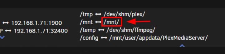

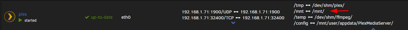

du mountest im Docker wie folgt
sprich, im Docker unter /media landest du in /mnt/user ...
die disks liegen wie folgt vor ?
/mnt/disk1 /mnt/disk2 ...
wenn du jetzt eine Ebene hoch gehst ... Beispiel
dann bist du in der 1:1 Umgebung ... /mnt/disk1 auf Unraid == /mnt/disk1 in Plex ...
du kannst das auch unter /media lassen, dann ist /mnt/disk1 (Unraid) in Plex /media/disk1
den Rest wirst du jetzt hinbekommen ;)
das ist nicht die generelle Meinung ... nur für deinen usecase unabdingbar.
Irgendwas habe ich verstellt und nun bekomme ich gar nichts mehr angezeigt...Habe oben wo Media stand das gelöscht...Sollte ich nochmal neu installieren?Ich habe hier alles verstellt glaube ich....Ich bin nur noch genervt...

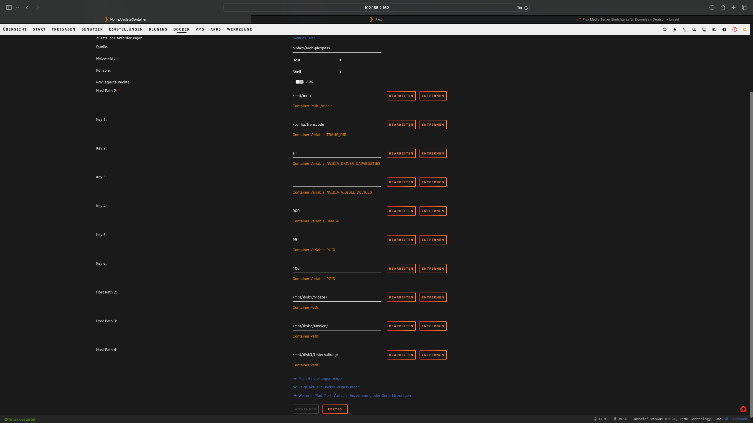

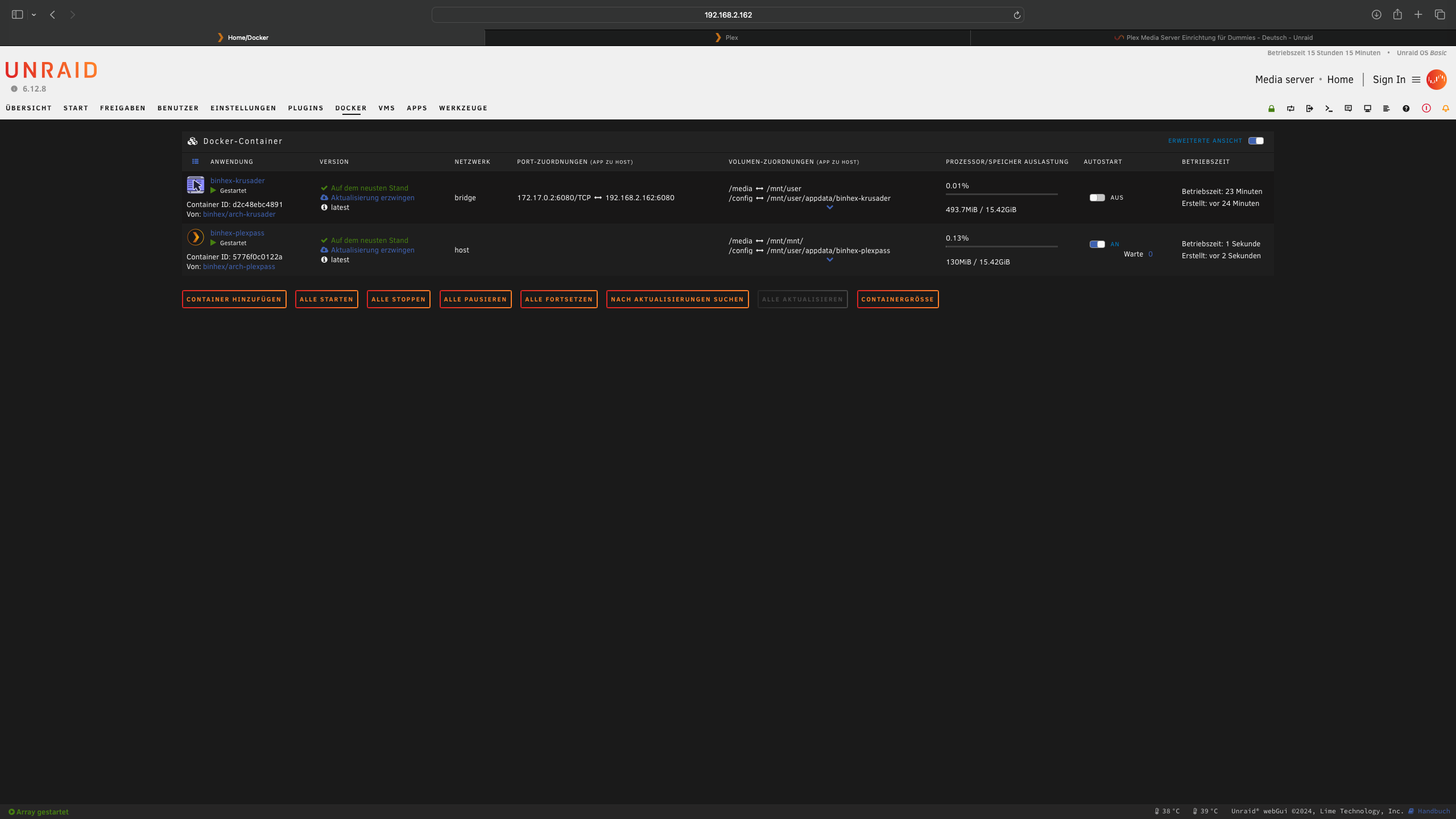

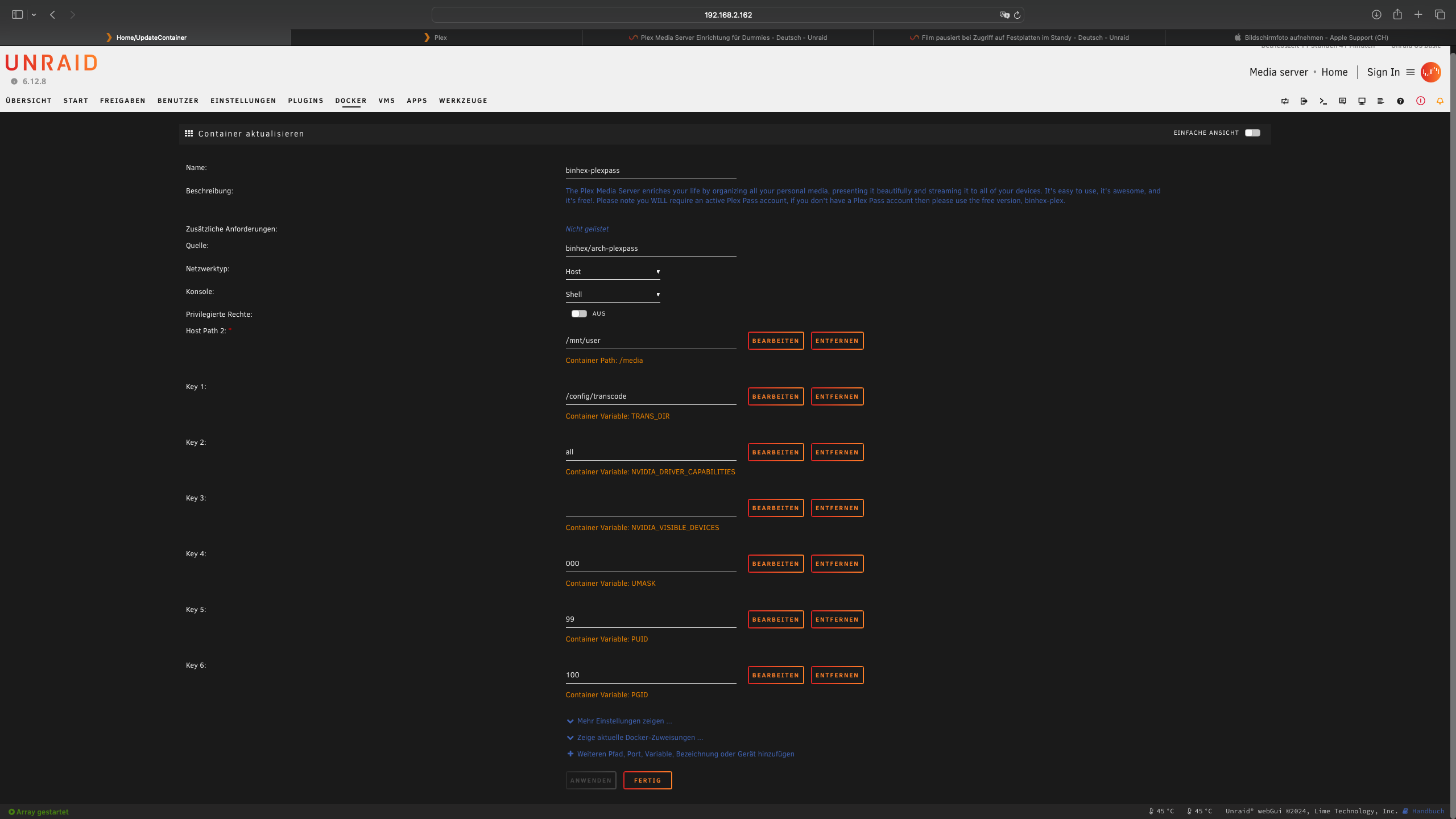

So sieht es aus.Irgendwie bekomme ich die Zuweisung mit Media nicht zurück.110268767_Bildschirmfoto2024-02-18um15_33_42.thumb.png.0286b65a7a5c38cc2c57dfbd61614a5d.png
Es klappt einfach nicht.
Ich verstehe es nicht dabei versuche ich wirklich alles.

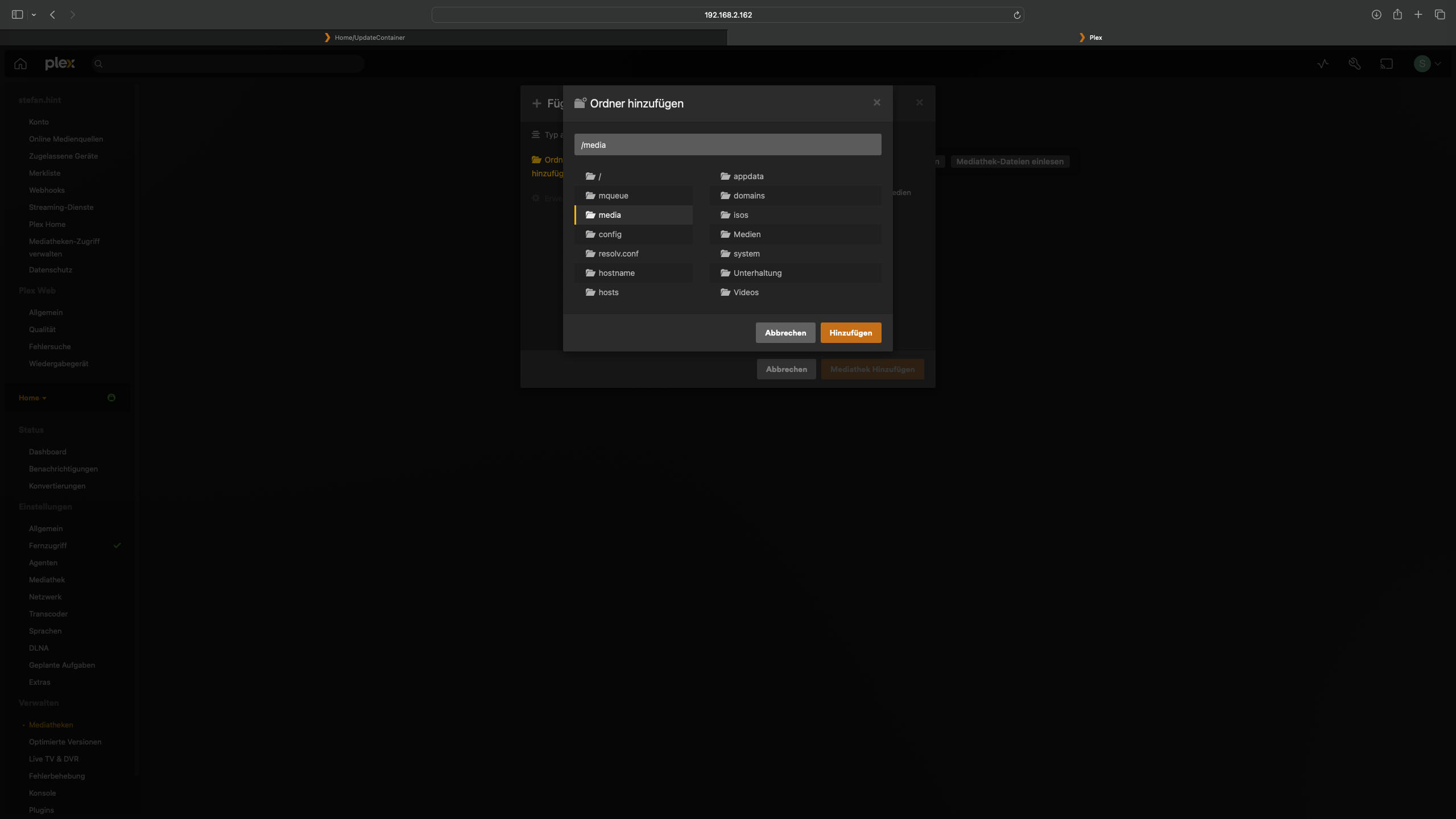

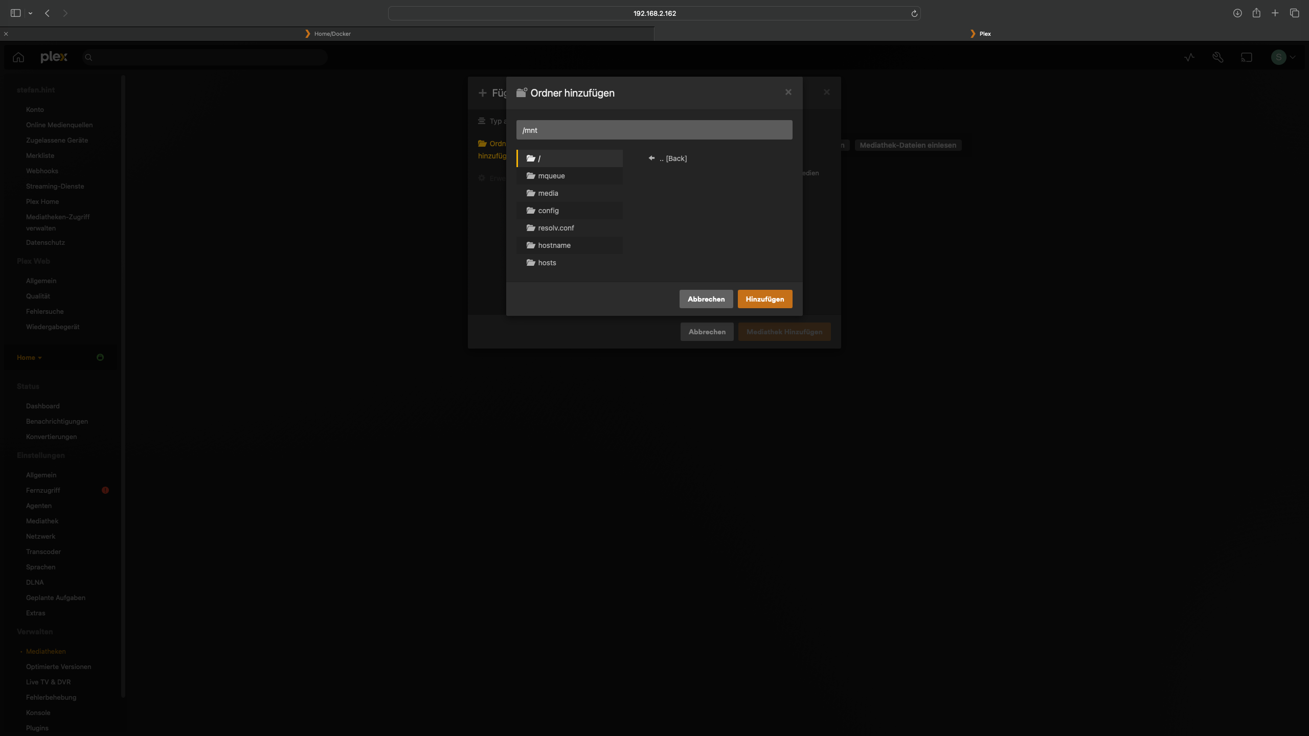

Weder im Mount noch im Media Ordner bekomme ich bei Plex Dateien angezeigt.139326177_Bildschirmfoto2024-02-18um16_13_11.thumb.png.967c8cb429cbd7a5554d767d57ce2974.png164649754_Bildschirmfoto2024-02-18um16_13_25.thumb.png.15d9f1d0dfcc445ec1184ead367c8604.png140002923_Bildschirmfoto2024-02-18um16_11_31.thumb.png.8335a5f9c111a26e15d5a1779d1d7ca4.png915115580_Bildschirmfoto2024-02-18um16_11_43.thumb.png.bb0f97f6823e8a14ab50a55cdbe09c62.png

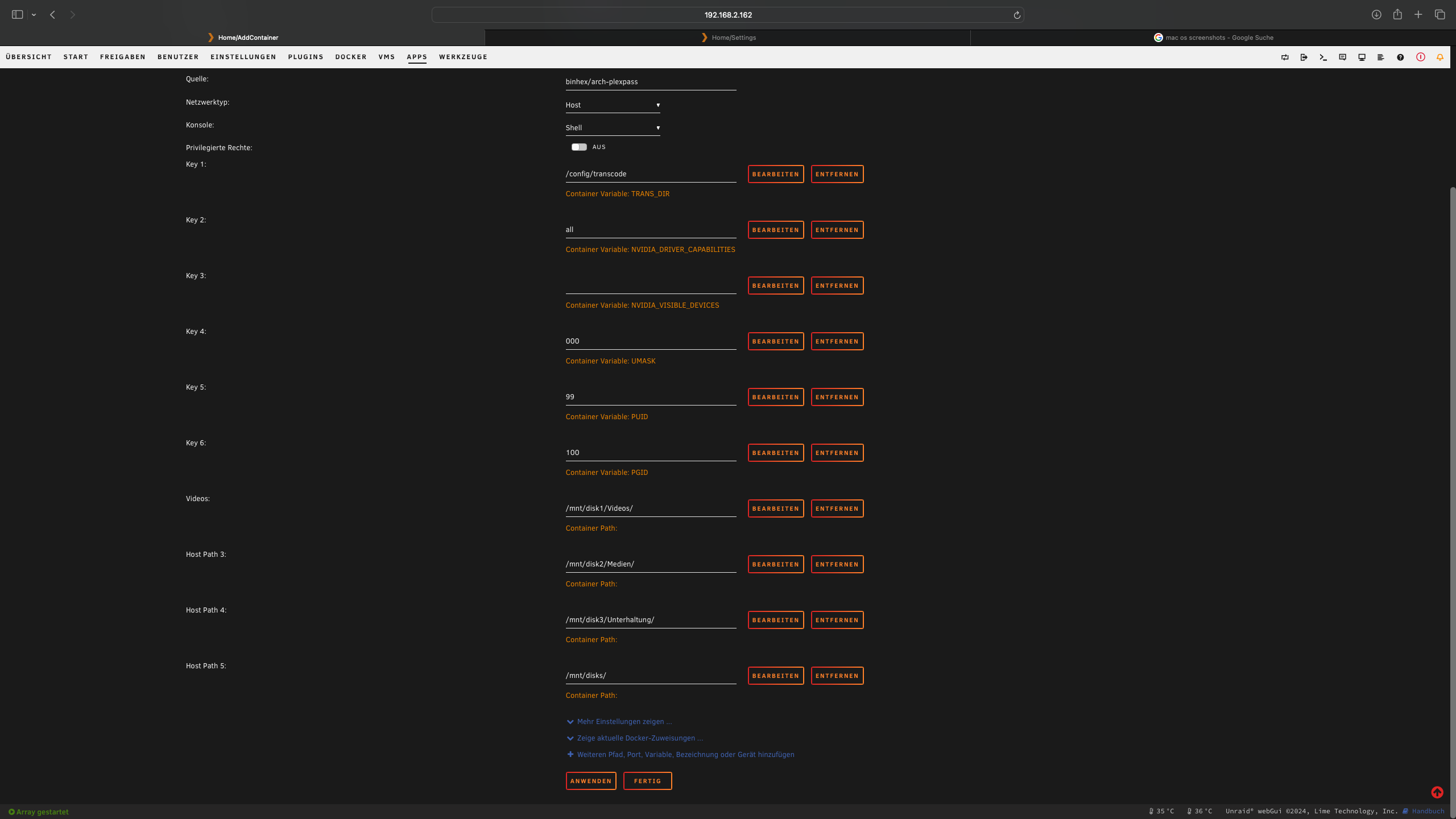

Ich bekomme Disc1 nicht angezeigt bei Plex......864653472_Bildschirmfoto2024-02-18um16_30_36.thumb.png.e6f7a7f10530a28a3445bbfb0fdb8ece.png

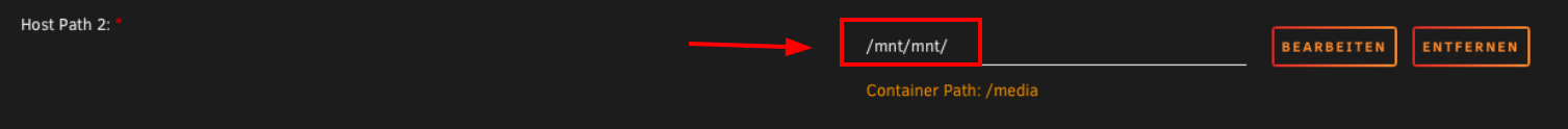

finde den Fehler ...
dein mount == /mnt/mnt/
mein screen == /mnt
oder gibt es den Pfad /mnt/mnt/ bei dir mit Inhalt ? ... einfach mal ableiten von dem was da steht ... ist doch nicht so schwer ;)
und wenn unsicher, schauen was bei dir lokal unter /mnt liegt ...
Danke für die Hilfe.Ist doch so geschrieben wie bei dir.Ich weiss nicht mehr ob es mit Inhalt war.
bitte schau doch nochmals genau hin ...
es gibt einen Unterschied zu
/mnt
/mnt/mnt
du hast es einfach "gedoppelt", weil bei mir eine 1:1 Beziehung in meinem screen war
/mnt <> /mnt     << bedeutet, /mnt auf Unraid == /mnt in Plex
/media <> /mnt  << bedeutet, /mnt auf Unraid == /media in Plex
dein mount sah jetzt so aus
/media <> /mnt/mnt << bedeutet, /media in Plex == /mnt/mnt auf Unraid ... was es nicht gibt ...

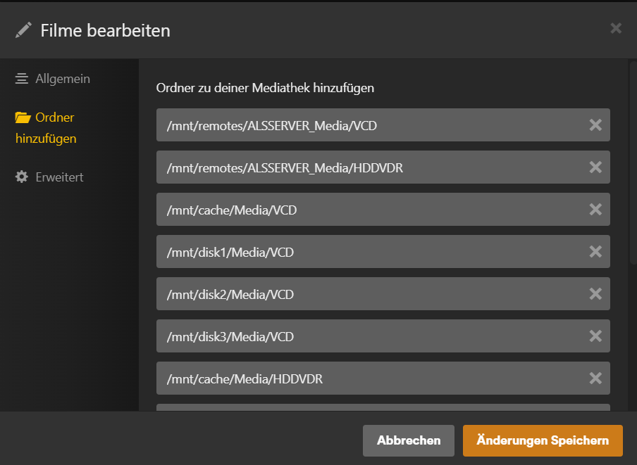

zeig mal nen screen hiervon, ich schätze du hast einfach jetzt 2 x Mediatheken angelegt anstelle die zusammen ...
8 minutes ago, Gandalf1984 said:
Das die Festplatten angezeigt werden hat geklappt allerdings bekomme ich nun in Plex 2 mal Filme angezeigt.
und hier das du nicht selbst danach suchen musst
https://support.plex.tv/articles/200288926-creating-libraries/
folders = Mehrzahl ... sprich, es dürfen auch mehrere Ordner in einer Library sein ...
dann hast du unter einer Library (Filme) mehrere Ordner vereint.
