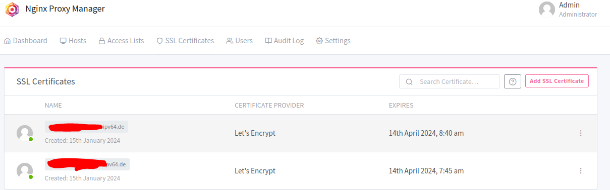

Die aktuellen Zertifikate von Lets Encrypt laufen diesen Sonntag aus und ich schaffe es nicht, diese zu erneuern.
Soweit ich es verstanden habe, hätte das auch bereits automatisch von Nginx geschehen sollen.
Aktuell kann ich meine beiden Adressen auch noch erreichen, aber ich weiß nicht wie das aussieht wenn der 14.04 (Sonntag) vorüber ist.
noch funktioniert die erreichbarkeit

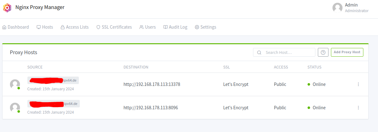

Ich habe eine öffentliche IP bei meinem Internet Anbieter und als DNS Service nutze ich IPV64.net

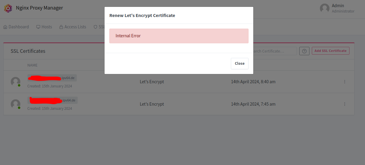

Im Anhang sind ein paar Screenshots der Fehlermeldung, die mir Nginx ausspuckt sobald ich auf erneuern der Zertifikate drücke.
Ich hab an den Nginx Container seit dem erstellen nicht mehr angefasst und hätte ich keine Email bekommen, mit dem Hinweis das die Zertifikate ablaufen, wäre mir auch nichts aufgefallen. Das lief bis jetzt alles wie geschnitten Brot...

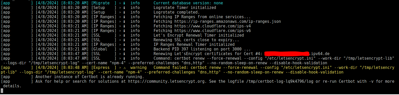

wie man unschwer aus dem syslog lesen kann, läuft da schon ein anderer renew task. Und dann gilt das Highlander Prinzip "es kann nur einen geben!".
Also guck, was da noch so rumläuft und schiess ihn ggf ab. Kann auch sein, dass irgendein lockfile klemmt, musste etwas suchen.
Tipp: Docker shell aufmachen und die angezeigte Kommandozeile reinpasten. Dann brauchst Du nicht bei jedem Versuch wild in der GUI rumklicken.
Tipp2: bei zuviel Fehlversuchen sperrt Dich Letsencrypt für 1/4/8/24 Stunden. Während dieser Zeit ist jeder Versuch sinnlos (gibt aber eine entsprechende Fehlermeldung, so dass man weis, wenn man die Füsse stillzuhalten hat).

Ich hab ja zwei verschiede Domains, eine für meine Privaten Videos und eine für Hörbücher.

Aber leider erneuert sich dann nichts autimatisch und wenn ich es per Hand anstoßen will, kommt die gleiche Fehlermeldung 😥

Ja, dann wird es wohl so sein, dass certbot GLAUBT, er würde schon laufen. Irgendeine Lockdatei in /tmp oder so (keine Ahnung, das weis nur certbot allein, bzw. der Docker Ersteller).

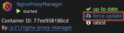

  3. Um den container neu zu "deployen" besser um ein frischen "docker run" auszulösen sind folgende Wege die zum Ziel führen:
    - Unter dem Tab Docker in Unraid siehst du alle Container und in der Erweiterten Ansicht (grafik.png.a1ddb664f9bbfe08b2afa92bb24f6e30.png) den Punkt "update erzwingen"
    - oder Eifacher du änderst einfach "irgendetwas" im Edit Fenster des Container und dann wieder zurück, damit machst du ebenfalls ein "docker run" des Containers
Es geht nur drum den Container neu zu initialisieren wenn die Configs weg sind. Manchmal (und ich weiss nicht wie das bei NPM ist) ist das aber auch nicht nötig..
