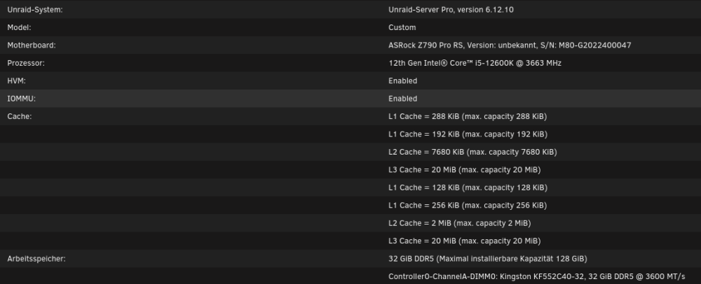

1x Server mit Intel core i5-12600, 32GB DDR5 Ram, alte Nvidia Grafikkarte, 3 Nvme's und Platz für 8 Sataplatten

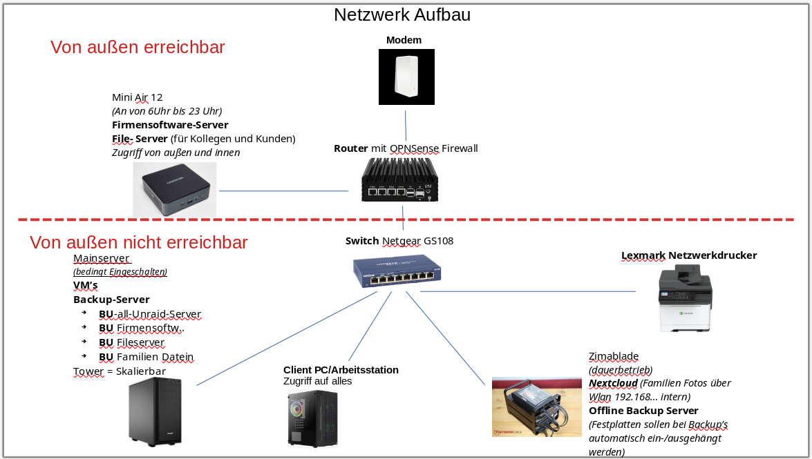

Folgend wie es bei mir aussehen würde;
Hier fehlt noch der Client, ein etwas älterer PC mit 8 Gb Ram und altem Prozessor (Intel(R) Core(TM) i5-4570 CPU @ 3.20GHz) der gerade noch so Debian 12 mit Gnome packt...
Alternative könnte ich den MINI Air 12 als Client und das Zimablade für Firmensoftware und Datenserver nutzen wenn ihr meint dass die Geräte dafür gut ausgelegt sind..?

4 hours ago, Lunner said:
außerdem benötige ich Sicherheit für meine Erpnext Firmensoftware + Datenserver
....mit einem unmanaged Switch wie dem netgear kannst Du die internen, separaten Netze aber nicht wirklich trennen...Du wolltest doch sicher separate Netze für Heim + Firma + Gast ..und auch in den evtl. vorhandenen WLANs/SSIDs ??
Edited by Ford Prefect

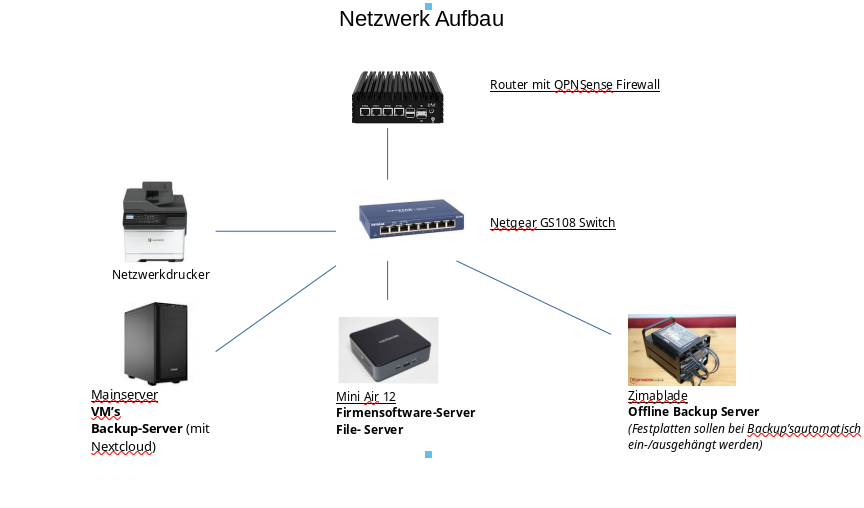

Das hier sollte man "Sicher" betreiben können.
  • Der untere Bereich wird abgeschottet, wobei die Backup-Server und der Client Zugriff nach oben hin Zugriff haben, jedoch der Mini Air 12 von oben nicht nach unten.
  • Nach außen hin sollte nur ein oder 2 Ports zum Mini Air 12 geöffnet werden, wobei ich mich hier noch richtig schlau machen muss!
  • Der Switch wird noch ausgewächselt da der Netgear hier weniger ein Switch sondern mehr ein Lan-Hub zu sein scheint...
  • Gast W-Lan kann ich mit einem extra WLan-Access-Point erstellen bei einem weiteren des Ausgang Routers denn ich selber benötige kein WLan...
    ODER kann ich den Router mit einem WLan Accsess Point ausstatten sodaß meine Frau über diesen ins Internet kommt?
    z.B.: Dieses Teil
Kann das hier so verwirklicht werden angesichts der Sicherheit und funktion?

7 hours ago, Lunner said:
Der Router den du mir vorstellst ist hier als Switch gedacht?
Nein das ist ein Router *und* ein Switch.
Der Mini-PC, den Du als Router auserkoren hast hast zwar ein paar Netzwerk-Ports, wenn Du aber Netze trennen willst und je Netz-Segment nicht willst (das willst Du nicht) das der Traffik immer durch den Router muss, dann braucht es einen Switch.
Ein Switch bietet Hardware-Unterstützung dafür, dass Teilnehmer im Netz, obwohl an unterschiedliche Ports angeschlossen, mit maximaler Geschwindigkeit miteinander kommunizieren können. Er hat dazu einen Switch-Chip eingebaut (quasi eine kleine CPU, die auf Netzwerk-/Ethernet-Traffic und -kommunikation getrimmt ist).
Der Mini-PC/Router aus Amazonien hat so einen Switch-Chip nicht!!
Das man also einen Switch nutzen kann/muss hast Du prinzipiell auch erkannt, aber nicht bedacht, dass man bei Nutzung von verschiedenen Netz-Segmenten diese auch im Switch trennen muss. Daher ist ein unmanaged Switch wie Deiner ungeeignet.
Auf meinem Router soll eher OpenSense drauf statt RouterOS, oder spricht etwas dagegen?
Nein, mein Hinweis war nur, dass Du für weniger Geld viel mehr Leistung bekommst mit dem Mikrotik.
Unter anderem musst Du auch keinen managed Switch mehr kaufen.
...vielleicht siehst Du es noch nicht, kommt aber bestimmt noch.

Denke nicht in Kabeln, sondern in Netz-Segmenten (= IP-Segemente)...male das Bild mal damit neu...wo landet der Mini Air dann, in Deinem Diagramm am besten?
Also kann ich auf den dann auch OPNSense darauf installieren und Adguard und Pihole und von was immer die Rede ist?
Ich habe nicht gesehen ob der einen Prozessor, eine Festplatte oder Ram Speicher oder irgendetwas hat um Blacklisten oder Apps daruf zu laden.
Nach meinem Plan sind ja unteres und oberes Netzwerk getrennt mit einem unterschiedlichen IP-Segment...
Das würde ja der Router auch machen wie ich es auf dem Plan gezeigt habe, nur dass dieser halt kein Switch in dem Sinne ist, allerdings könnte man noch einen dazu stellen bzw. einen Virtuellen drauf tun..
Ich weiß noch nicht ob ich Unraid auf den Router auch drauf installieren muss für die gnazen Apps wie Adguard, Pihole usw..
Das bedeutet dass der Switch jede Anfrage zum Router hin weiterleitet auch wenn sie eigentlich in seinem IP-Segment bleiben sollten?
Man kann mit dem Router genauso einstellen welcher Lan-Port welches IP-Segment hat, auch welcher Port für das Internet ist uvm.. daher verstehe ich nicht ganz was Du mir damit sagen möchtest? Ich sitze auf der Leitung.. ;)
Ein Switch ist aber genau das...die Frage ist, wie viele LAN-Segmente, die voneinander getrennt sein sollen, brauchst Du...ein unmanaged Switch sieht alle Ports als ein LAN.
Eigentlich nur 2 und bei 4 Port's wäre
  • Port 0 zum Modem
  • Port 1 mit z.B. 192.168.2...
  • Port 2 mit z.B. 192.168.0...
In Deinem Plan erkennt man keine IP-Segmente, nur Netzwerk(Kabel)Verbindungen ...oder was soll jedee Verbindung in dem Bild darstellen?
Wenn es ein Netzwerk-Segment darstellen sollte, hast Du da schon einen Fehler, denn um das korrekt zu bauen, braucht es auf dem "Firmensoftware-Server" mehr als ein Netzz-Segment...
Nein.
Du gehst davon aus, dass der "Firmensoftwareserver" nur ein Segment braucht...das ist falsch...zumindest wenn Du es sicher machen willst.
Und im inneren willst Du vielleicht ja auch mehr als eines brauchen....
Gut, solche Plane erstelle ich zum ersten mal, jedoch war die rote Strichlierte Linie so gedacht dass es 2 Unterschiedliche IP-Segmente sind.
Warum sollte der Firmensoftware-Server mehrere Netzwerk-Segmente benötigen? Kannst Du mir ein Beispiel nennen?
Ich habe nicht von der roten gestrichelten Liniie, sondern von der Verbindung Firmenserver (der Mini) zur Firewall gesprochen.
Das Beispiel ist einfach: Du schreibst ja selbst, von Innen und Aussen erreichbar. Und jeder Server hat eine System-/Verwaltungs-Ebene und eine Applikations-Ebene.
Beim Beispiel unraid möchtest Du das Web-Interface zur Konfiguration nicht im gleichen Netz haben ueber das auch die externen Nutzer auf die anderen Dienste/Apps/... zugreifen.
im "echten" Leben ist ein Host in der "demilitarisierten Zone (DMZ) *zwischen* zwei Firewalls - eine zwischen DMZ und I-Net und eine zwischen DMZ und Heimnetz.
Sind die Dienste auf dem Server in der DMZ virtualisiert, macht es das noch komplizierter.
21 minutes ago, Lunner said:
wenn Du meinst dass unser Router auch für meinen Firmen-Server genügend Schutz bietet, andererseits möchte ich einmal Nextcloud für Kunden und Kollegen und einmal Erpnext nach draußen hin öffnen.. also Kunden/Freunde/Kollegen sollen dann Bilder auf meinen Firmenserver hochladen können.
Nein, das kann er nicht, weil er eben nicht mehrere Netze kann.
Um diese Dienste anzubieten musst Du die Firewall quasi teilweise durchlöchern.
Das gilt auch bei deinem Telekom-Router...das Problem: er kann nur ein Netz...ist die Verbindung kompromittiert, ist das eine/ganze Netz kompromittiert.
Hast Du nun mehrere Netze, schön durch Firewalls getrennt, ist dann eben (hoffentlich) nur das eine Netz kompromittiert....mehrere Netze machen es also nicht sicherer, sondern senken nur das Risiko eines "Totalschadens".

Gut, was würdest Du mir -unabhängig von den folgenden Fragen- konkret vorschlagen?
Ich habe jetzt eine MicroFirewall/Barebone über Amazon bestellt und wollte darauf Unraid laufen lassen und OPNSense usw. installieren..
danach sollte vielleicht ein Switch geschaltet werden der die Netze trennen kann, also 192.168.1.1 // 192.168.2.1, eine für den FirmenServer und die andere für das private Netz... z.B. die Sophos Switches können das, kostet aber auch wieder ein paar Hunderter was ich mich erinnere und Support oder so...
Mit der eigenen Firewall sollte das ja auch gehen, oder nicht? Wenn ich das überhaupt fließend zum laufen bekomme.. grml..
Also sollte ich diese stornieren weil ich das ganze wohl eh nicht hinbekomme oder reicht mein Router für die Sicherheit meines Zwecks nicht aus?
Meinen MiniPC mit meiner erpnext-Software an unseren Router, einen Port freigeben und schön Backupen falls doch etwas ist und fertig... :(
Möglichkeiten habe ich jetzt genügend, leider habe ich jetzt mir viel Geld, dafür aber sehr schnell viel Erfahrung gesammelt. Denn ich habe bemerkt was ich nicht alles gebraucht hätte und was schwerer zum umsetzen ist (z.B. Zimablade mit Unraid für Backups und sonstige tätigkeiten, jedoch kein Array oder Cache da die 2 Festplatten für die Backup's gedacht sind... haha...) 😕

...also, basierend auf Deiner oben angeführten Hardware, inkl. der Mini-Firewall aus Amazonien, würde ich folgendes machen:
...das wird Dein zentraler Unraid-Server.....was für ein i5 ist es genau? ist die Nvidia nötig oder hat de CPU eine interne Grafik (IGP)?
Welches MB ist es genau..sind de 8xSATA on-board oder ist das nur der Platz im Gehäuse..was für ein NT ist da drin?
Ich würde Datei/Bild-Server für Firma und Privat komplett trennen..über VLANs und eigene, getrennte Instanzen einer Nextcloud....das ist weniger anfällig gegen Fehler in der Konfiguration...als Frontend nach Aussen und/oder auch Innen kannst Du immer noch ein SWAG, am besten mit 2FA nutzen.
unraid Host selbst auf eigenem (Management-)VLAN.
Wenn Du meinst das 1xGBit Bandbreite für alles nicht reicht: Hast Du evtl. noch Platz für eine weitere Dual- oder gar Quad-Netzwerkkarte? (eine i350-T2 oder -T4, z.B. sowas...)
1x GEEKOM Mini Air12 Mini-PC Intel Alder Lake der 12.Generation
...den nimmst Du für Deine Firmen-ERP-Lösung (wenn die da rauf läuft...hast Du das schon probiert?
1x Zimablade mit Gehäuse für 2 Festplatten
fürs Backup? Keine Ahnung, was das Ding wirklich kann und wie man da die 2x3.5HDDs anschliesst ohne das die irgendwie rumfliegen (passen die *in* das Blade?)
On 4/14/2024 at 1:18 AM, Lunner said:
...den nimmst Du jetzt für Deine PFsense/OPNSense Firewall....inkl. Adguard, unbound, wireguard, ....
1x Switch von Netgear ProSafe GS108 (billigteil)
...jo, da nimmst Du was Neues inkl. Management und VLANs, Auswahl hier ...ich empfehle zB Zyxel, Dlink oder Mikrotik

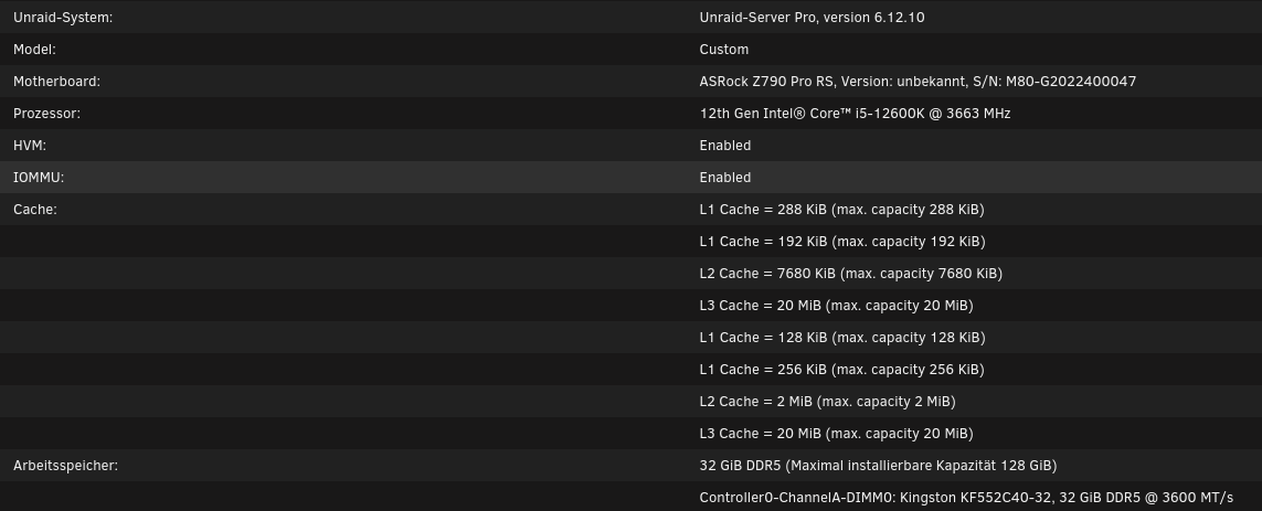

  1. i5-12600K mit GPU
  2. die Nvidia ist nur zur unterstützung der GPU bzw. für VMs
  3. 8 Sata Festplatten sind verbaut + 3 von 4 Nvme's
  4. Netzteil: THERMALTAKE ToughPower GF A3 Gold 650W ATX 3.0
  • Tower als MainServer (für folgende Apps und für VM's, ?eventuell auch für Fehleranalyse Programme oder derartiges?..)
Klingt gut und ja, Platz ist noch vorhanden aber zuerst sehe ich ob die 1xGB ausreichend sind. 1 von 2 mini PCI (2te wird durch Graka verdeckt) und 1x Nvme
  • Mini Air 12 als Firmen-Datei-Server (mit 2FA) ( auf Netzwerksegment 1)
  • MainServer für Private Datein und Bilder (dieser muss auch nicht durchlaufen sondern wird bei bedarf eingeschalten) (auf Netzwerksegment 2)
  • Mini Air 12 für Firmensoftware (mit 2FA und einem automatischen ausloggen)
Ja, ich denke der ist am sparsamsten wenn der jeden Tag von ca. 6Uhr - 22Uhr läuft.
Der kommt leider erst. Er wurde nur vorbestellt und wird ende Apr. losgeschickt, aber das läuft bestimmt, am MainServer habe ich es schon laufen.
Dazu gibt es ein Gehäuse, dabei dachte ich mir dass ich das Blade für weitere Zwecke laufen lasse und ich ein Programm finde das die Festplatten nach jedem Backup wieder automatisch aushängt, allerdings ist das dann keine 100% Offline Sicherung. Auf jeden Fall ist dieses ding bereits bei mir und ein wirklich lustiges Ding dass ich früher sicher in mein Auto verbaut hätte. ;)
  • Micro Firewall Appliance, Mini PC (PFsense/OPNSense Firewall....inkl. Adguard, unbound, wireguard, ....)
  • Manages Switch (von Zyxel, Dlink oder Mikrotik)
Gut, auf den Mini Air und die Firewall warte ich noch, die sind auf dem Weg.
Mit dem Switch beschäftige ich mich die Tage, das wird ein günstigeres Modell
Mit dem Zimablade überlege ich mir noch etwas, es ist am ehesten als Nas zu verwenden, hat aber schon auch Potential für mehr..
Zusammengefasst:
  • MainServer für Private Datein und Bilder (für folgende Apps und für VM's...) ( auf Netzwerksegment 2)
  • Mini Air 12 als Firmen-Datei-Server & Firmensoftware (mit 2FA) ( auf Netzwerksegment 1)
Ort für Backup - noch undefiniert
Ort für Offline Backup - noch undefiniert
Verfügbar: Mainserver /// Zimablade mit 2x 3,5" Sata
So, habe mir auch etwas Mühe gegeben um Deine Anzuerkennen, ich hoffe es etwas Übersichtlich rüber gebracht zu haben.
Danke für Deine Zeit und Mühe!
Generell alle hier sind sehr bemüht! Danke!
Edited by Lunner
..das heisst, das Motherboard hat 8 SATA Anschlüsse oder ist ein extra SATA Controller vorhanden? Welches Motherboard ist es denn genau?
Sag am beten mal, was alles für Komponeten in dem Ding stecken, inkl. PCIe Adapter/Controller usw.
Ich dachte beim Mini Air nur an das ERP
Datei/Mainserver für Firma/Kunden als Nextcloud #1 auf unRaid-Host
Date/Mainserver für private Zwecke als Nextcloud #2 auf unraid-Host
...alles in getrennten (V)LANs, damit der Traffik zwischen Instanzen auch immer durch die Firewall durch muss, wenn es mal solche Verbindungen gibt.
12 hours ago, Lunner said:
? (bin gerade verwundert über meinen Ram Riegel, denn ich kaufte diesen "KINGSTON FURY Beast DIMM 32GB, DDR5-5200, CL40-40-40" und sehe aber hier oben DDR5 3600...) ?
...schau in die Einstellungen ins BIOS....die CPU sollte DDR-4800 unterstützen ..versuche das XMP-Profile.
Das Motherboard hat 8 und es sind gerade 7 Festplatten verbaut.
3 Nvme's und eine ältere Nvidia Grafikkarte
Mainboard: ASROCK Z790 PRO RS ATX Intel DDR5 S1700
unten auf Technische Daten klicken, es gibt kein Datenblatt.
Danke, ja dort steht 3600, warum auch immer...
Den großen MainTower möchte ich nicht den ganzen Tag laufen lassen und die Privaten Bilder müssen auch nicht über Internet übertragen werden sondern bleiben Zuhause im Netzwerk. Von mir aus über WLan wenn der Tower eingeschalten ist. Das reicht meiner Frau. ;)
Den MainTower benötige ich hauptsächlich für Arbeiten, VM's, später Videoschnitt und Backup's.
Ich dachte eher den Mini Air für ERP und eine Art FTP-Server oder etwas wofür man keine APP benötigt.
Eine Homepage kommt dieses Jahr und ich werde mit dem Hoster sprechen ob ein FTP-Server mit Gast Zugang inkludiert ist, so kann ich das gleich outsourcen..
