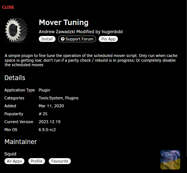

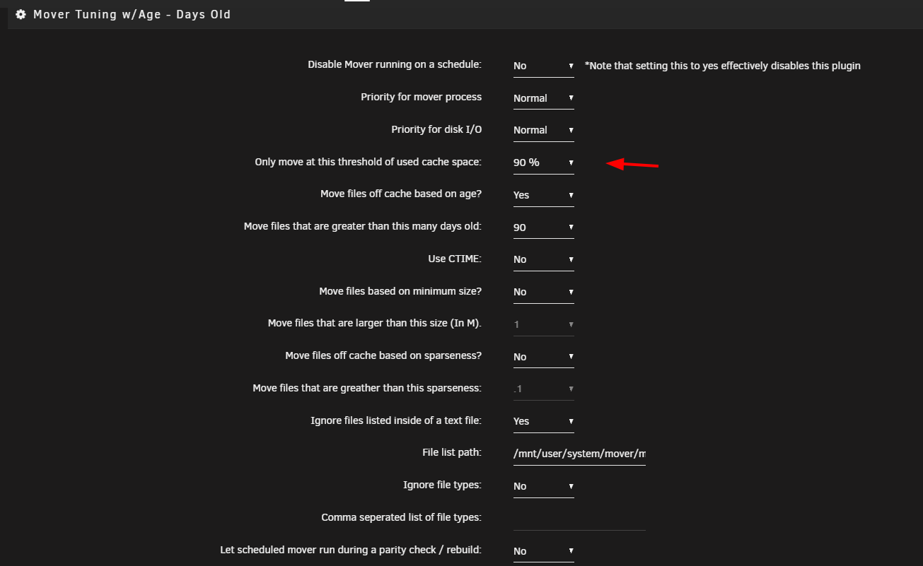

mover tuning plugin ... aber der Trigger das geschaut wird ist trotzdem der scheduler, sprich, setz das Limit bei 70 % und lass den mover stündlich schauen, bei > 70 moved er dann ...

Es gibt ein Plugin um die Moversteuerung anzupassen .
Ich weiß zwar nicht, daß die generell bei Auslastung den Mover anwirft. aber Du kannst den Moverluf ja zeitlich in kurze Intervalle einstellen und dann dazu konfigurieren, daß er bei eben >70% erst aktiv wird.

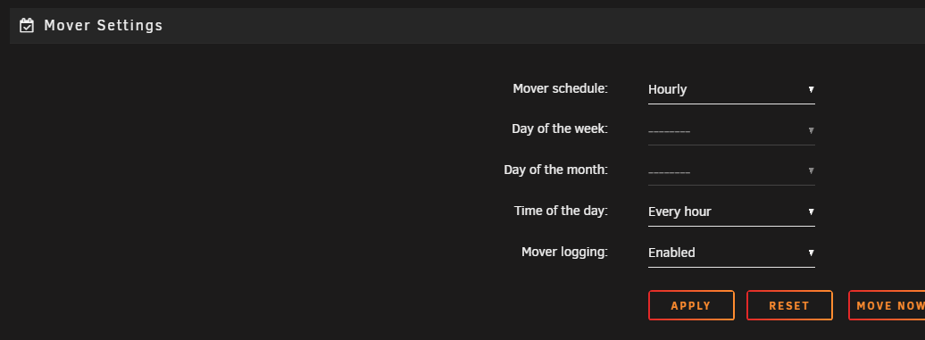

der scheduler triggert ... kein "Anstoß", kein move ... egal was eingestellt ist ;)

bei mir läuft er stündlich (10 Min gehen nicht)
