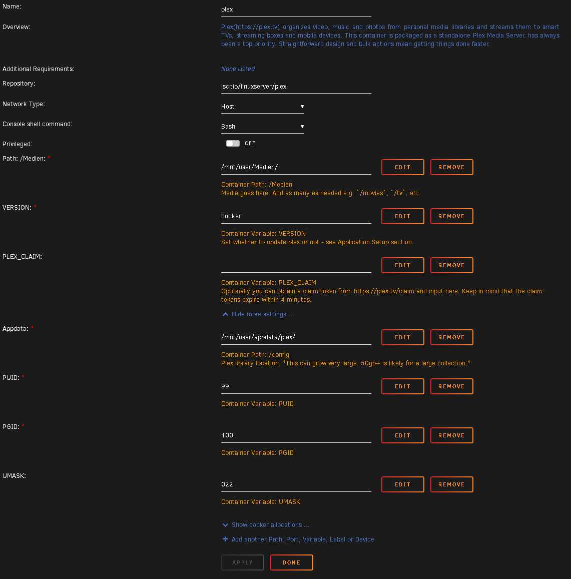

April 18, 20242 yr Ich bin am Verzweifeln. Irgendwann in den letzten Tagen muss mein Plex abgestürzt sein. Ich habe nicht mitbekommen, wann genau das passiert ist und was die Ursache sein könnte, aber ich kann den Fehler nicht finden... Im Moment kann ich keine neuen Medien hinzufügen und ca. 90% meiner Medien geben beim Abspielen die Fehlermeldung "Inhalt nicht verfügbar" aus. Die Dateien sind aber auf den Festplatten vorhanden und ich kann sie auch mit anderen Playern abspielen. Ich vermute, dass eine Plex-Einstellung nicht funktioniert. Im Medienordner sind Unterordner, auf die ich dann in Plex zugreife. Auch wenn ich in Plex eine neue Mediathek anlege und einen Ordner auswähle, zeigt mir Plex nach dem Scan an, dass keine Dateien vorhanden sind. Woran kann das liegen?
