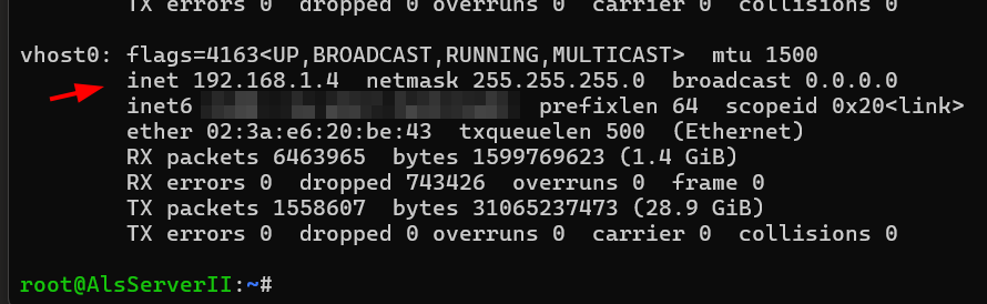

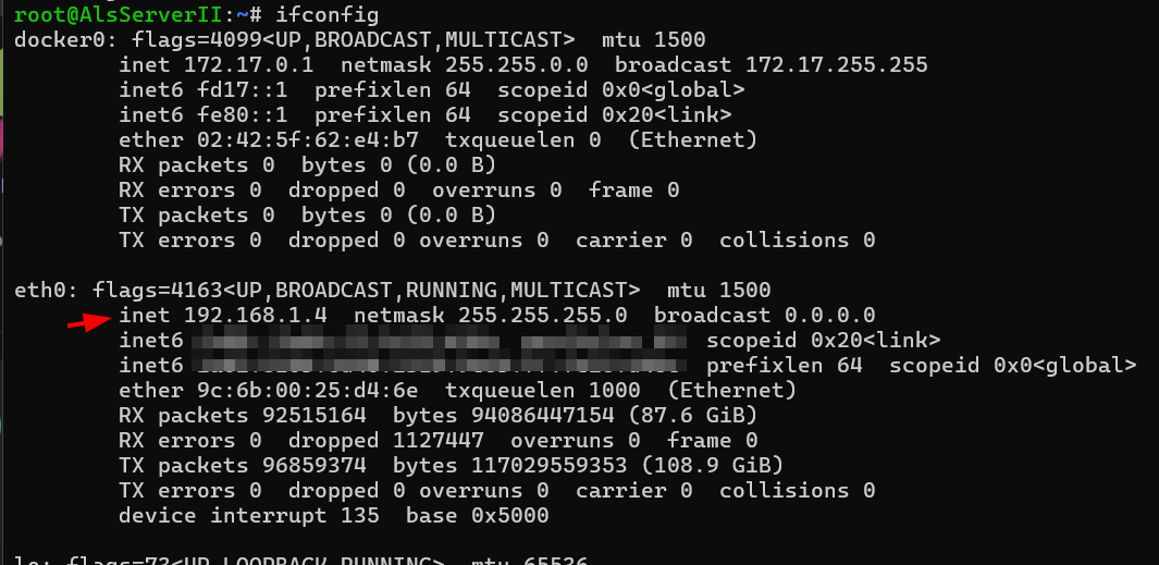

stimmt, seit der Umstellung gibt es ja die klassische shim nicht mehr, dafür ist ja vhost jetzt drin
im terminal ifonfig, Beispiel
sprich, du hast 2 NICs, einmal physisch, 1x virtuell, muss aber so sein mit host access, by design ... ;)
