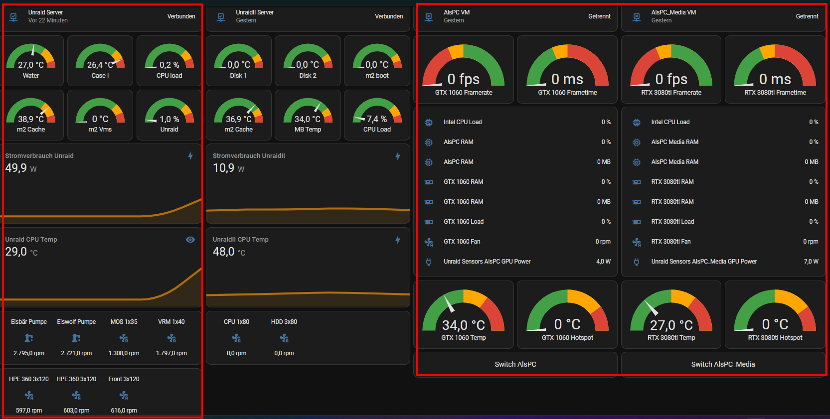

June 25, 20242 yr 14 minutes ago, jammsen said: Was wären Punkte wo man noch Strom sparen könnte? naja, die AMD Base ist da halt einfach ... Gegenrechnung asrock z590 velocity core i9 10850k 64 GB (2x32) DDR4 3200 2tb nvme samsung 970evo 2tb nvme WD SN750 3 x 8tb seagate HDD Nvidia GTX 1060 6GB Nvidia RTX 3080ti 12 GB FE 2.5G Lan onboard 2 x Wakü Pumpen Alphacool AIO (CPU und RTX 3080ti im loop) 9 x 120er Lüfter 1 x Aquo Quadro Steuerung Lüfter USB angeschlossen 1 x vrm Lüfter 1 x mos Lüfter idle Unraid 45 Watt ..., mit Docker (32) 48 - 50 Watt (immer HDD spindown) kein undervolting oder so, aber auch kein OC oder XMP ... alles Standard. nur CPU Core Isolation (wegen VM Gaming usage) und gut ist ... in Summe, AMD ist da einfach "schlecht" (leider), mehr gibt es nicht wirklich dazu ... du kannst jetzt anfangen etwas hier und da zu optimieren, aber am Ende ... viel Erfolg bei dem was noch kommt an Vorschlägen.
