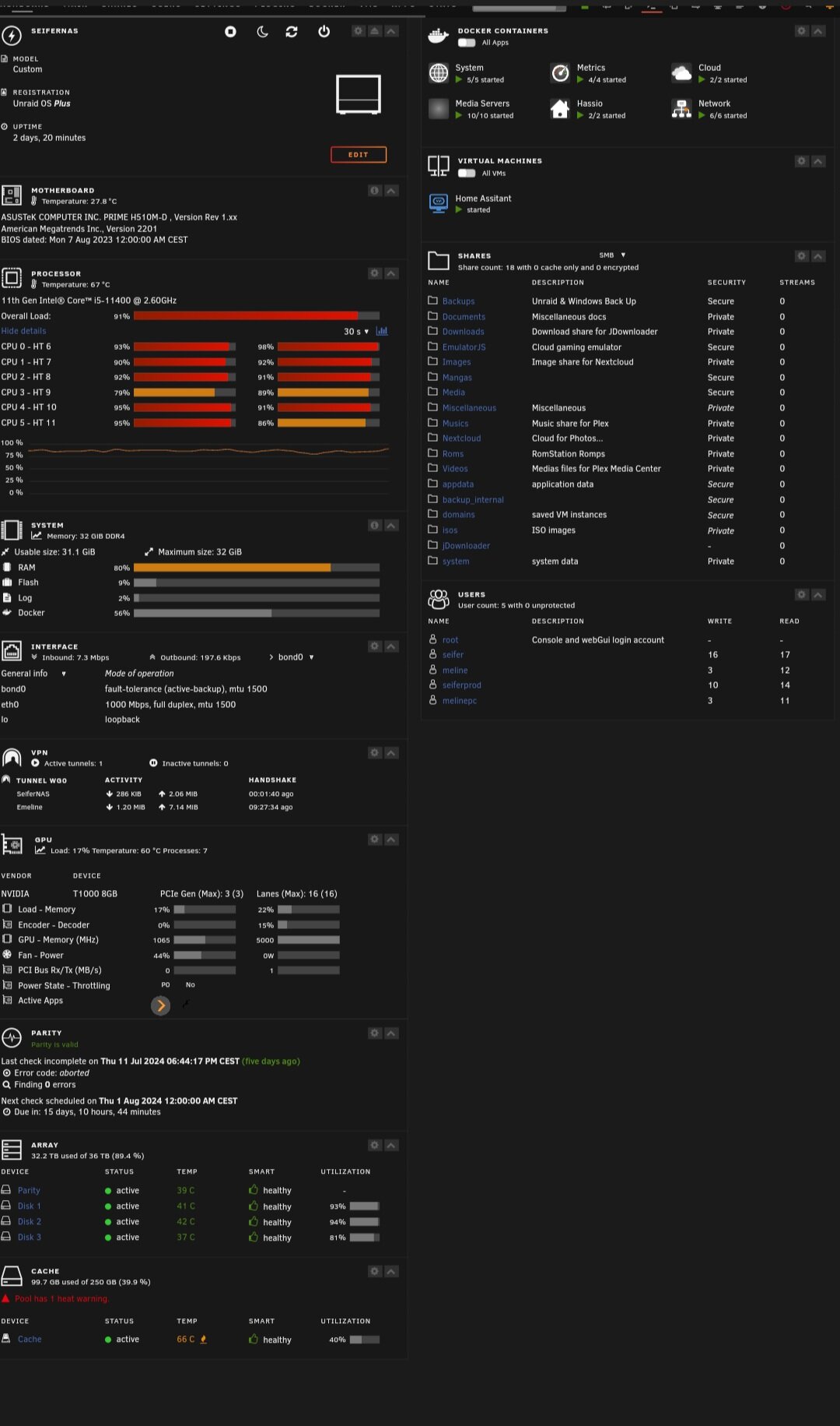

Depuis quelques temps j'ai un soucis avec Unraid dû à Plex et Kworker.

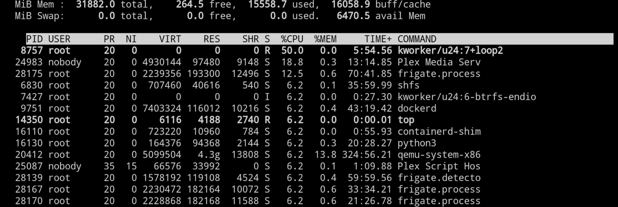

Mon CPU s'emballe et tous les cœurs montent quasi à leur maximum niveau sollicitation, pour corriger ce soucis il faut que je redémarre Plex. Quand je fais un top, je m'aperçois que la ligne "kworker /u24:7+loop2" s'affiche systématiquement.
L'un d'entre vous a déjà eu affaire à cette erreur? Car j'essaie de trouver une solution depuis quelques temps, mais je n'ai rien trouvé de probant...
Je vous ai mis en p/j les captures d'écran du dashboard et du top. Pour le syslog, n'étant pas à mon domicile pour le moment, je le peux vous le transmettre pour le moment.

Dans ta capture du Dashboard on voit que Plex utilise ton GPU, comme si Plex était en train de transcoder quelque chose.
Commence peut être par désactiver les jobs de Plex (génération de miniatures, détection d'intro, etc ...) pour voir si ça se reproduit.
EDIT : D'après la capture top tu sembles être aussi short en mémoire libre MiB mem free : 264,5.
Soit à peine 265 megs de mémoire libre, ton système pourrait alors devoir jongler à la moindre opération en mémoire générant des IO et donc du temps CPU.
Donc vérifie si tu n'as pas un soucis à ce niveau là.
Sur ta capture top il manque la ligne du dessus qui est intéressante, elle permet de voir quel type de charge accapare ton CPU, en faisant un SHIFT+1 tu auras même le détail par core.

Pour le moment j'ai ajouté de la mémoire RAM car je tournais en idle à 50/55%, et depuis plus de soucis.
Que j'ai été short en RAM, je le comprends, mais je ne comprends pas pourquoi il y a un emballement du taux d'utilisation CPU, serait-ce là le comportement de Kworker du au manque de RAM, qui ferait que le CPU soit sollicité plus fortement que la moyenne. Car lorsque j'ai un scan Plex, il mobilise 1 voire max 2 core d'habitude, même en cas de détection d'intros.
