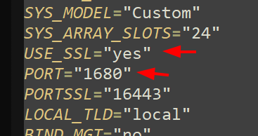

August 11, 20242 yr 7 hours ago, NiMora said: Vielleicht kannst du noch mal einen Blick in den diagnostics werfen. du hast SSL aktiviert und die Standard Ports auch verändert das hast du gemacht weil ? ebenso ssh auf 1622 ... dann aus deinem DHCP log ... Aug 10 11:39:58 [1420]: dhcpcd-9.4.1 starting Aug 10 11:39:58 [1422]: DUID 00:04:03:00:02:00:04:00:05:00:00:06:00:07:00:08:00:09 Aug 10 11:40:00 [1422]: br0: soliciting a DHCP lease Aug 10 11:40:00 [1422]: br0: offered 192.168.178.20 from 192.168.178.1 Aug 10 11:40:00 [1422]: br0: probing address 192.168.178.20/24 Aug 10 11:40:00 [1422]: br0: 6c:ff:ce:76:1c:3b(6c:ff:ce:76:1c:3b) claims 192.168.178.20 Aug 10 11:40:00 [1422]: br0: DAD detected 192.168.178.20 Aug 10 11:40:01 [1422]: br0: soliciting a DHCP lease .. . 5200 Zeilen später ... .. . Aug 10 11:57:40 [29430]: br0: offered 192.168.178.20 from 192.168.178.1 Aug 10 11:57:40 [29430]: br0: ignoring offer of 192.168.178.20 from 192.168.178.1 Aug 10 11:57:40 [29430]: br0: probing address 192.168.178.20/24 Aug 10 11:57:40 [29430]: br0: 6c:ff:ce:76:1c:3b(6c:ff:ce:76:1c:3b) claims 192.168.178.20 Aug 10 11:57:40 [29430]: br0: DAD detected 192.168.178.20 Aug 10 11:57:41 [32449]: sending signal ALRM to pid 29430 Aug 10 11:57:41 [32449]: waiting for pid 29430 to exit Aug 10 11:57:41 [29430]: received SIGALRM, releasing Aug 10 11:57:41 [29430]: br0: removing interface Aug 10 11:57:41 [29430]: br0: deleting route to 169.XXX.XXX.0/16 Aug 10 11:57:41 [29430]: br0: deleting default route also, da du ja nicht wirklich was direkt an der Kiste machen kannst, fahre mal Unraid runter, nimm den Stick an einen PC lösche folgende Dateie vom Stick aus dem Ordner /config, network.cfg dann editier die ident.cfg und setze USE_SSL="no" die Ports ... 16xxx, wenn dem so gewollt ist ... lass diese so, denk nur dran dass die auch genutzt werden müssen zur Verbindung Beispiel webui, http;//192.168.178.20:1680 starte dann mal so und wir schauen nochmal, bedenke, da du DHCP nutzt könnte evtl. eine andere IP vergeben werden für den tower. zu der bond und bridge Thematik, du bist anscheinend Fritz User, hast 4 NICS am Board, deine Fritz unterstützt kein bond, sprich, ein Kabel vom Server zur Fritz außer du hast einen managed switch dazwischen (und entsprechend konfiguriert) welcher auch bond unterstützen würde ... dann würde das Sinn machen. deine Timezone steht auch noch auf USA L.A. ... so gewollt ? der go Eintrag mit vm.dirty.... ist auch gewollt ? du weißt was du da machst ? dann Docker custom networks würde ich mir auch mal anschauen warum ... wie gesagt, mach mal nach den benannten Änderungen einen Neustart.
August 11, 20242 yr Author wow, danke für die sehr umfangreiche Antwort. Ein kurzes Statement zu einigen Punkten: - SSL ist absichtlich aktiv, weil von draußen erreichbar - Änderung der Standardports ist auch Absicht, u.a. weil z.B. heimdall auf Port 80 fixiert ist und sich nicht ändern ließ. Somit wäre ohne Änderung der Ports, der externe Zugriff auf die unraid GUI nicht möglich, man käme nur auf heimdall. - na klar habe ich die Ports (16443) genutzt, um die GUI aufzurufen - auch den Port für SSH zu verändern war eine Empfehlung, weil auf den Standardports, wenn sie in der fritzbox freigegeben sind (und das sind sie), gerne mal gelauscht wird - fixe IP für das Gerät ist in der fritzbox festgelegt. der DHCP sollte darauf also hören. - ich möchte unraid nicht als reinen Datenspeicher-Verwalter nutzten, sondern durchaus einige Docker, die dann von außen erreichbar sein sollen. - unraid hängt nicht direkt an der fritzbox. diese hat einen einzigen 2.5 Gbit port, da hängt ein managed switch dran (5x 2.5, 2x10G), somit war der Plan schon, die 4 2.5er Leitungen von Unraid zu bündeln, um dann über den switch volle 10G ausspucken zu können (ja, der Rechner hat ne 10G Karte intus) - ist aber im Moment nicht so wichtig. Es soll erstmal grundsätzlich und stabil laufen, damit ich es vertrauensvoll nutzen kann. - das mit der TimeZone war mir nicht klar. Wird durch die früheren resets passiert sein und ich habe es noch nicht umgestellt 12 hours ago, alturismo said: der go Eintrag mit vm.dirty.... ist auch gewollt ? Das sagt mir gar nichts. Wo ist das einsehbar/veränderbar und worin liegt das Problem? 12 hours ago, alturismo said: dann Docker custom networks würde ich mir auch mal anschauen warum ... Sagt mir leide rauch nichts. Wo ist das einsehbar/veränderbar und worin liegt das Problem? Während ich hier antworte und alles zusammenschreibe, habe ich unraid hochgefahren, weil ich zur Sicherheit vor weiteren Experimenten ein paar Daten sichern wollte. Das Ergebnis: es gibt keine minütlichen Unterbrechungen mehr. Alles läuft flüssig durch, ich habe dauerhaft Zugriff auf die GUI. 😤😤😤 Jetzt könnte man sagen, super, Problem gelöst. Aber diese Unvorhersehbarkeit mach das System für mich für den Produktiv-Einsatz unbrauchbar. Ich habe gestern meine letzte Antwort hier im thread geschrieben. Da die durchgeführten Änderungen von vorher keinen Erfolg gebracht haben, den zuvor gesicherten unraid-Sick wieder hergestellt und dann alle Kisten ausgemacht. Es ist möglich, dass ich mich mit allem nicht ausreichend gut auskenne. Wie du schon gefragt hast, ob ich weiß, was ich da tue. In Summe ist das aber auch nicht mein Anspruch. Ich möchte kein unraid Experte werden. Ich möchte es als Tool nutzen, welches mir zuverlässig hilft und zeit spart, nicht unendlich Zeit kostet. Ich bin seit ca. einem halben Jahr umgestiegen und fummel seither herum und herum. Ja, unraid ist ein mächtiges tool mit vielen Möglichkeiten und das verlangt auch ein gewisses Wissen, aber irgendwie kostet es mich zu viel Zeit, die ich eigentlich nicht habe. Verstehst du ein bisschen, was ich meine? Ich bin weiterhin ratlos, wie und ob ich diese System sinnvoll nutzen kann und nicht doch ständig nachfummeln muss. Danke nochmals für deine umfangreiche Antwort, deren Durchführung mir nun schon wieder obsolet vorkommt, da in keiner Weise nachvollziehbar ist, was hier was beeinflusst und zu welchem Ergebnis führt, denn das ursprüngliche Ziel der Frage ist ja nun (zum zweiten Mal) verpufft. Ich weiß ja nicht, ist das Problem gelöst oder tritt es morgen zufällig wieder zu Tage. Edited August 11, 20242 yr by NiMora
