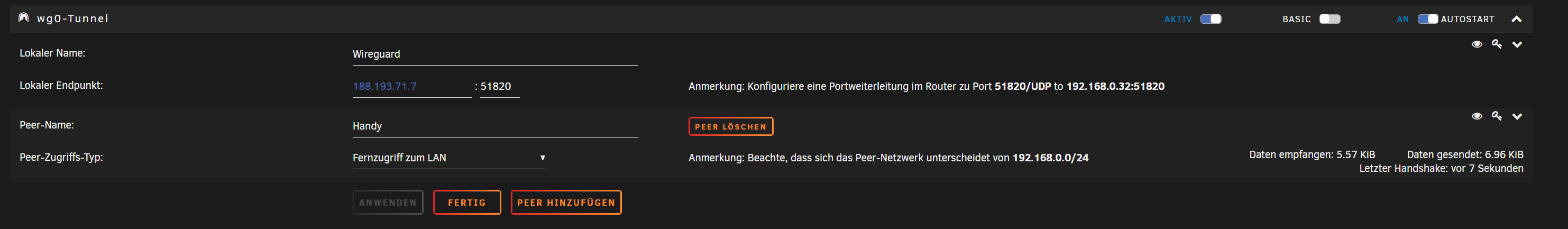

ich versuche gerade das integrierte VPN zu nutzen. Ich komme da aber bisher nicht so richtig weiter daher frage ich jetzt euch...

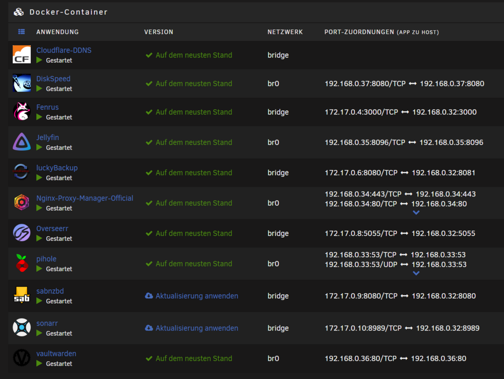

Die Verbindung funktioniert prinzipiell, ich komme zum Beispiel auf meine Fritzbox, oder auf Overseer. Andere Dienste erreiche ich aber nicht. Ziel ist es zum Beispiel, meine Vaultwarden Docker Installation oder Jellyfin über VPN zu erreichen.
Hat es etwas damit zu tun, dass manche Dienste per bridge, andere per br0 installiert sind? Wie muss ich den Hinweis, dass sich das Peer Netzwerk von 192.168.0.0/24 unterschiedet verstehen?

Für den Fall, dass irgendwann jemand hierdrauf stößt:
Mit
- Host Acess aktivieren
- Statische Route in der Fritzbox
- lokalen DNS Server (in meinem Fall Pi-Hole) mit angeben
scheint es zu klappen.
