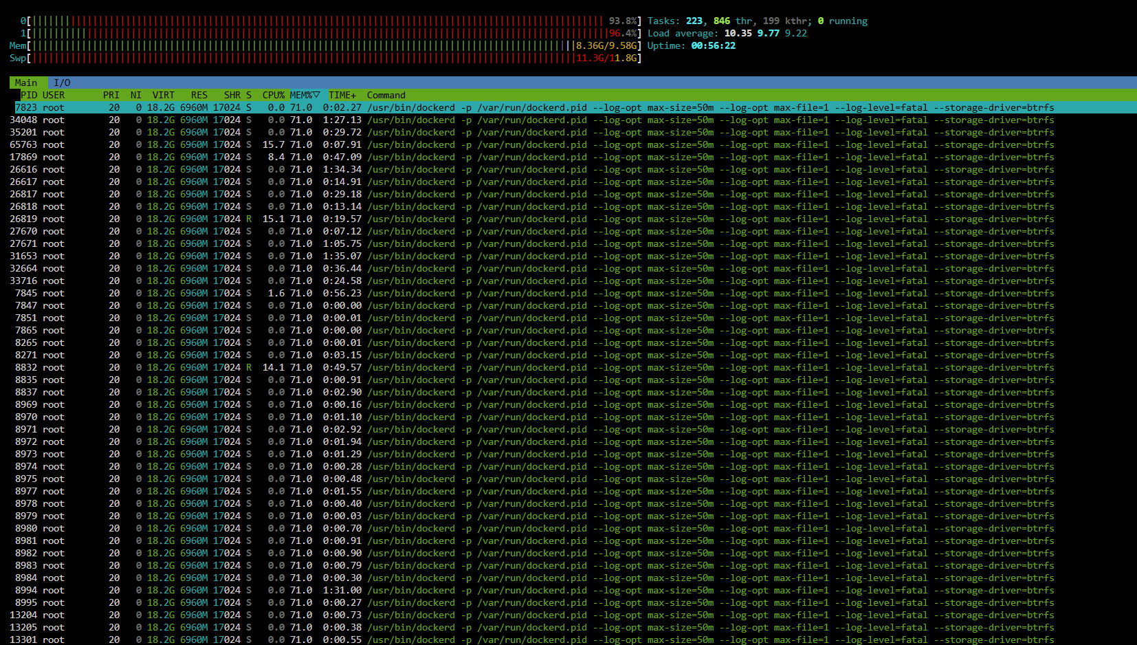

August 19, 20242 yr Community Expert Hi, ich habe seit ein paar Tagen folgendes Problem (es wurde nichts geändert, vielleicht ein Docker Update). Wenn ich unraid neu starte dauert es sehr lange bis die CPU und das MEM sich normalisieren. Anbei ein Screenshot. Ich habe gar nicht so viele Docker am laufen und im Dacker Tab sehe ich auch keine ungewöhnlichen Werte. Irgendwann reagiert der Server kaum noch und irgendwann hat er sich dann gefangen. Wenn ich den Dockertask in htop kille ist der Server sofort wieder da, aber Docker lauft dann nicht mehr. Im Log ist nicht zu finden. Hat jemand eine Idee? Danke und LG silvernas-diagnostics-20240819-1803.zip
August 19, 20242 yr Community Expert Ich würde den Docker Dienst mal deaktivieren und schauen ob der Server stabil bleibt. Wenn ja, wissen wir es kommt aus Richtung Docker. Hier könnte ein defektes Docker Image oder ein falsch konfigurierter Container die Ursache sein.
August 19, 20242 yr Solution 35 minutes ago, dibux said: (es wurde nichts geändert, vielleicht ein Docker Update). wenn du dir da sicher bist ... kannst ja mal zum Test das Image neu erstellen da btrfs und leider auch mal gerne Fehleranfällig ist ... Settings, Docker, Dienst stoppen dann Image löschen (im gleichen Fenster) Docker Dienst starten (Image wird neu erstellt) Docker Tab, unten > add container > user templates einen nach dem anderen wieder installieren, Start Parameter werden aus den user templates genommen, appdata liegt ja persitent außerhalb, sprich, nichts geht verloren ist danach alles wieder wie vorher ... das Ganze sofern du dir sicher bist das nichts an den Docker Einstellungen (mounts ...) geändert wurde und / oder ein falsch konfigurierter Docker ergänzt wurde.
August 20, 20242 yr Author Community Expert Ich habe jetzt das Docker Image gelöscht und neu angelegt. Dann alle Docker in Windeseile wiederhergestellt und es scheint geholfen zu haben. Danke
