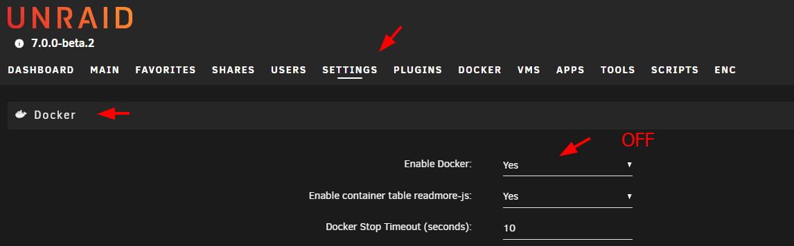

nicht nur den Docker, sondern den Dienst auch ?
Einstellungen, Docker, erstes dropdown >> off / aus
Gleiches für VM ...

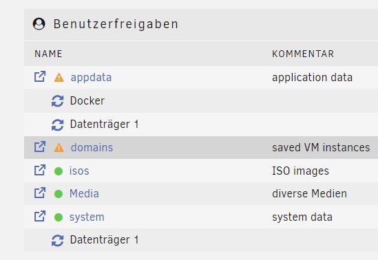

Unter mnt/Docker/system/docker liegt eine entsprechende Image Datei (Docker.img) die von der Größe
dem entspricht was unter system als "berechnete Größe" auf der Docker (SSD) angezeigt wird (21,5 GB). Das müsste also passen.
Unter der disk1/system/ gibt es kein Unterverzeichnis /docker ABER /libvirt in dem eine libvirt.img Datei liegt
die genau der Größe (1,07 GB) entsprich welche als Berechnung beim system unter Datenträger 1 berechnet wird.
(kann man das nachvollziehen?)
Ich habe keine VM's laufen und auch nicht bewusst aktiviert.
Gruß .. Twix_sv ..
