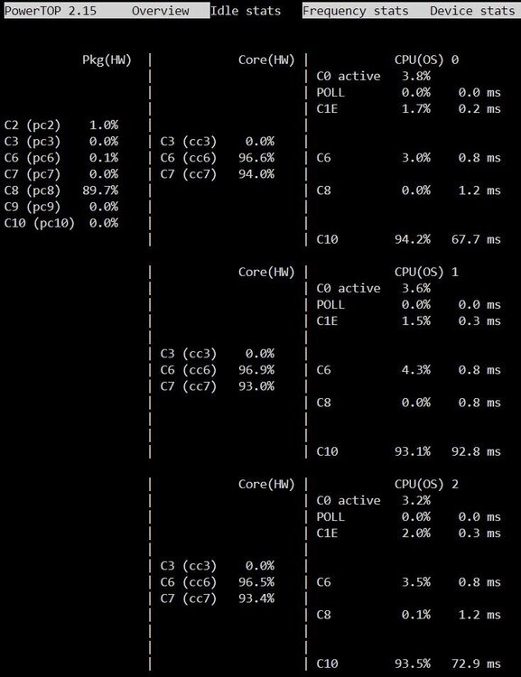

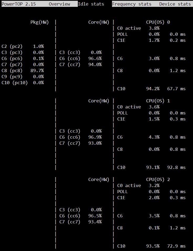

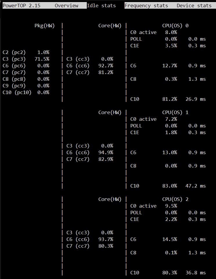

  7. @MPC561 Danke, den Skript konnte ich spontan in dem 15 Seiten Thread noch nicht finden/rauslesen. Ich habe die zwei Befehle via User-Script (Thnx @Paton) eingefügt und neu gestartet. Danach musste ich noch ein Powertop --auto-tune durchlaufen lassen. Somit habe ich jetzt einen C8 im Pkg(HW) und alle ASPM Stati sind auf enable. Gemessen komme ich damit jetzt auf einen Verbrauch von : läuft 1x NVME (pool cache) schläft 1x SSD (pool docker) / 6x HDD / alle Docker 17,4 Watt Das ist weit weck von dem was z.B. @Paton als Ergebnis mit dem Asrock mit ähnlicher Config im Bezug auf die MZHOU PCIe SATA Karte hatte, denn diese hatte ich noch ein wenig unter verdacht. Auch das Be Quite (bronze) Netzteil wird sicherlich nicht hilfreich sein. Auch wundert mich das die CPU nicht noch weiter runter tacktet als 2872 Mhz (laut GUI). Leider gibt es noch keine funktionierenden Lüftersteuerung, aber ich denke das macht den Kohl auch nicht unbedingt fett. Gruß ... Twix_sv .. P.s. nach dem Parity-Check heut Nacht ist die Parity Platte nicht runter gefahren, kann aber auch Zufall sein.

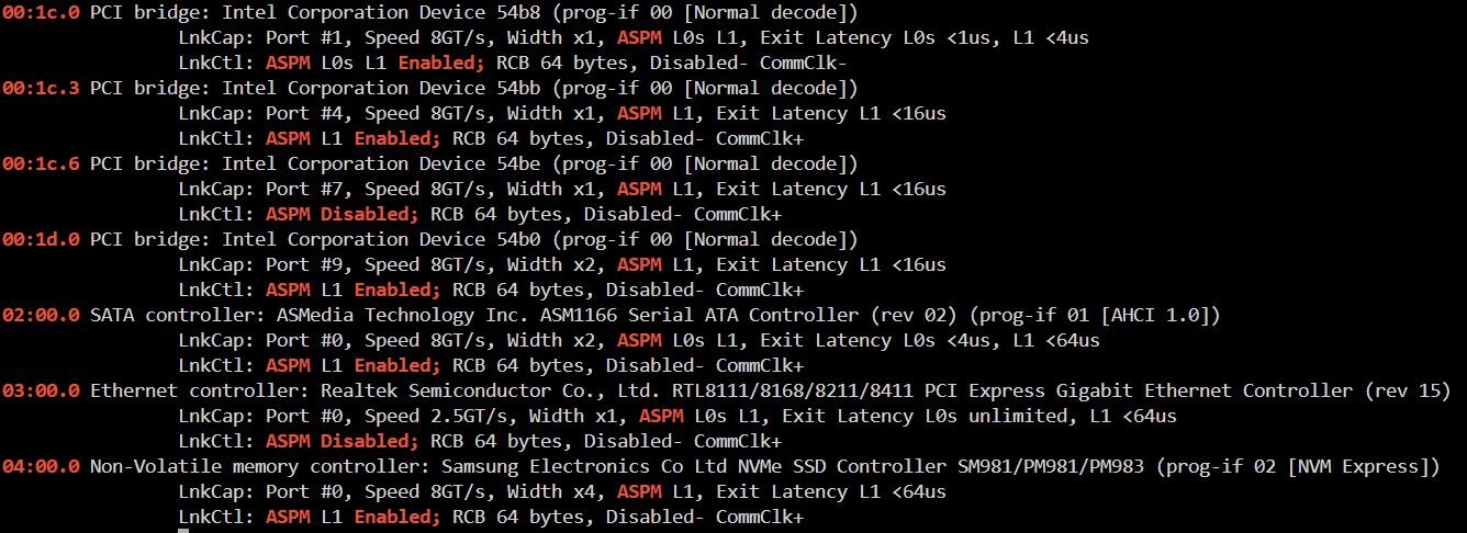

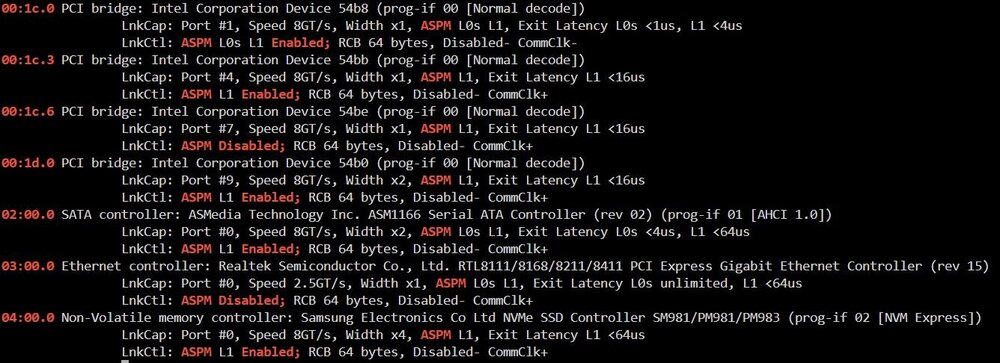

  8. @MPC561 Ja - ich würde das einmal über die Terminal versuchen, da ich noch Anfänger bin, bin ich mir noch unsicher wie go files oder ein Script eingepfegt werden können. Meine beiden Problemfälle sind ja 00:1c.6 und 03:00.0. Wären dann die Befehle : sudo setpci -s 00:1c.6 0x50.B=0x42 sudo setpci -s 03:00.0 0x80.B=0x42 richtig? Wofür stehen die 0x50.B und 0x80.B? Gruß .. Twix_sv ..

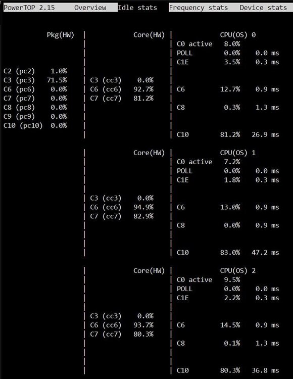

  10. @Paton@MPC561 Vielen Dank erst einmal für die Tips. Den Thread @nassauerhatte ich gelesen, aber vor ein paar Tagen noch nicht verstanden, da ich zu dem Zeitpunkt erst einmal überhaupt etwas zum laufen bringen wollte, da ich mit dem Bios zu kämpfen hatte. So, was habe ich jetzt getan. Im Bios ASPM aktiviert und dem Betriebssystem (6.12.10) überlassen einen weiteren Punkt aktiviert der Sleep zulässt (müsste genau schauen wie es hieß) Powertop installiert Bei den Powertop unter Tunables alles auf "good" gestellt Den geposteten Befehl ausgeführt Folgendes sind meine Ergebnisse : Es läuft : 1x NVME (Pool Cache) Es schlafen : 6 x HDD / 1x SSD (Pool Docker) / kein Docker Container aktiv Verbrauch : 19,5 Watt Die Auswertung aus dem Befehl sagt mir aber noch nichts. Gruß .. Twix_sv ..
  11. Update zum Energieverbrauch. Die Einstellung im BIOS (0405) der CPU auf NON TURBO MAX CPU verringert die Taktung auf angebliche 800 Mhz (statt 2872 Mhz) ändert aber nichts am Verbrauch von 21,7 Watt (Cache & Docker als einziges laufend) Das starten und nutzen (2 Spieler) eines VALHEIM Servers belastet die CPU auf den Kernen recht gut verteilt und hebt die CPU Auslastung auf 5 bis 10% bei einen Verbrauch von 24,9 Watt (Cache & Docker als einziges laufend) Gruß .. Twix_sv ..

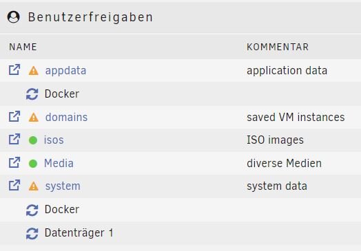

  13. Twix_sv replied to Twix_sv's topic in Deutsch
    @alturismo Vielen Dank das war die Lösung ! Ich hatte übersehen den Dienst für die VM's zu deaktivieren/beenden. Sollte ich sonst noch etwas auf eine SSDs (Cache (NVME) oder Docker (SSD)) verschieben? Ich habe gesehen das manche Docker unter /mnt/user/appdata/ /mnt/cache/appdata/ etwas ablegen, bin mir aber nicht ganz sicher ob ich mit APPDATA und SYSTEM nun alles habe. Gruß .. Twix_sv ..
  14. Twix_sv replied to Twix_sv's topic in Deutsch
    @alturismo Unter mnt/Docker/system/docker liegt eine entsprechende Image Datei (Docker.img) die von der Größe dem entspricht was unter system als "berechnete Größe" auf der Docker (SSD) angezeigt wird (21,5 GB). Das müsste also passen. Unter der disk1/system/ gibt es kein Unterverzeichnis /docker ABER /libvirt in dem eine libvirt.img Datei liegt die genau der Größe (1,07 GB) entsprich welche als Berechnung beim system unter Datenträger 1 berechnet wird. (kann man das nachvollziehen?) Ich habe keine VM's laufen und auch nicht bewusst aktiviert. Gruß .. Twix_sv ..
  15. Twix_sv replied to Twix_sv's topic in Deutsch
    @alturismo was man nicht alles vergisst .. ähm .. hat auch etwas getan. Allerdings noch nicht alles. Muss ich ggf. unter EINSTELLUNGEN -> DOCKER -> die vDisk Datei löschen anharken? Mir scheint das was dort immer noch auf DATENTRÄGER 1 liegt irgend ein Ursprungskonfig ist. Gruß .. Twix_sv ..
