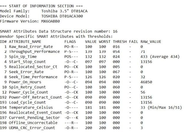

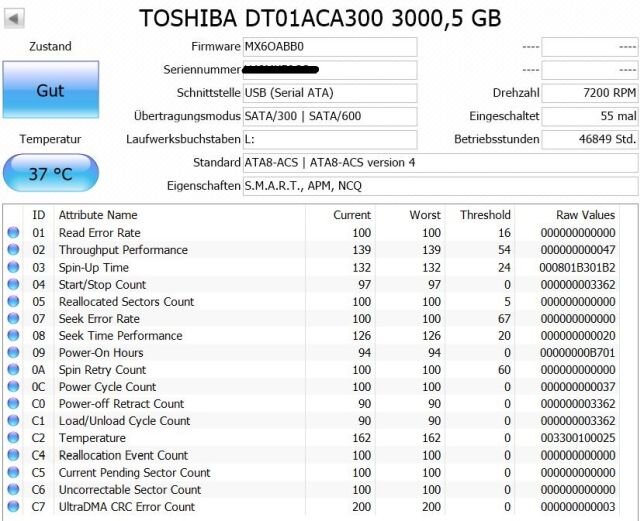

  19. @DataCollector Vielen Dank für den Hinweis. Ich meine ich verstehe es jetzt auch? Es scheint hier das beide Programme an unterschiedlichen Schwerpunkten meckern. CrystalDiskInfo bei der Schwelle (Threashold) und smartctl 7.4 beim RAW Wert? Gruß .. Twix_sv ..
  20. Hallo zusammen, ich bin ja gerade dabei ein Unraid-System mit einem N100 aufzubauen u.A. weil man ja gut noch übrige Hardware nutzen kann. Also Platten zusammen gesucht und mit CrystalDiskInfo prüfen. Leider stellt sich dabei heraus das Unraid und CrystalDiskInfo sehr unterschiedliche Werte auswerfen. Als Nutzer ist man dadurch maximal verwirrt. Was stimmt denn nun? Hier einmal Crystal Disk Info einer Toshiba DT01ACA und hier einmal das was smartctl 7.4 unter Unraid ausgibt und auch entsprechend warnt: Unraid meckert logischerweise wegen der UDMA CRC Error und gibt einen Daumen nach unten. Wie kann das zustande kommen? Gruß ... Twix_sv ..
