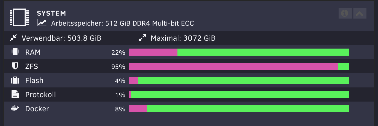

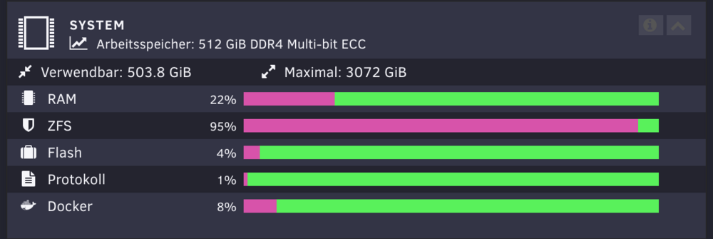

Mich wundert nur das seit der Umstellung auf ZFS der Ram Verbrauch deutlich in die Höhe gegangen ist vorher so um die 30 GB, jetzt um die 120GB, Das ZFS Filesystem ist von 10-15% auf 90% + gegangen. Muss mir das etwas sagen?
4 hours ago, lucifor1976 said:
Wie ich schon schrieb, wenn ich eine VM Backuppe ^^diese Restore und sie läuft nich mehr, hilft mir das Backup nicht °°
Wenn man alles backuppt (auch die Einstellungen der VM) kann man das in aller regel auf der selben Hardware schnell wieder zum Laufen bekommen.
zfs puffert viel im RAM.
