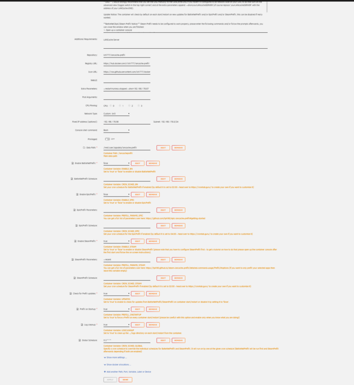

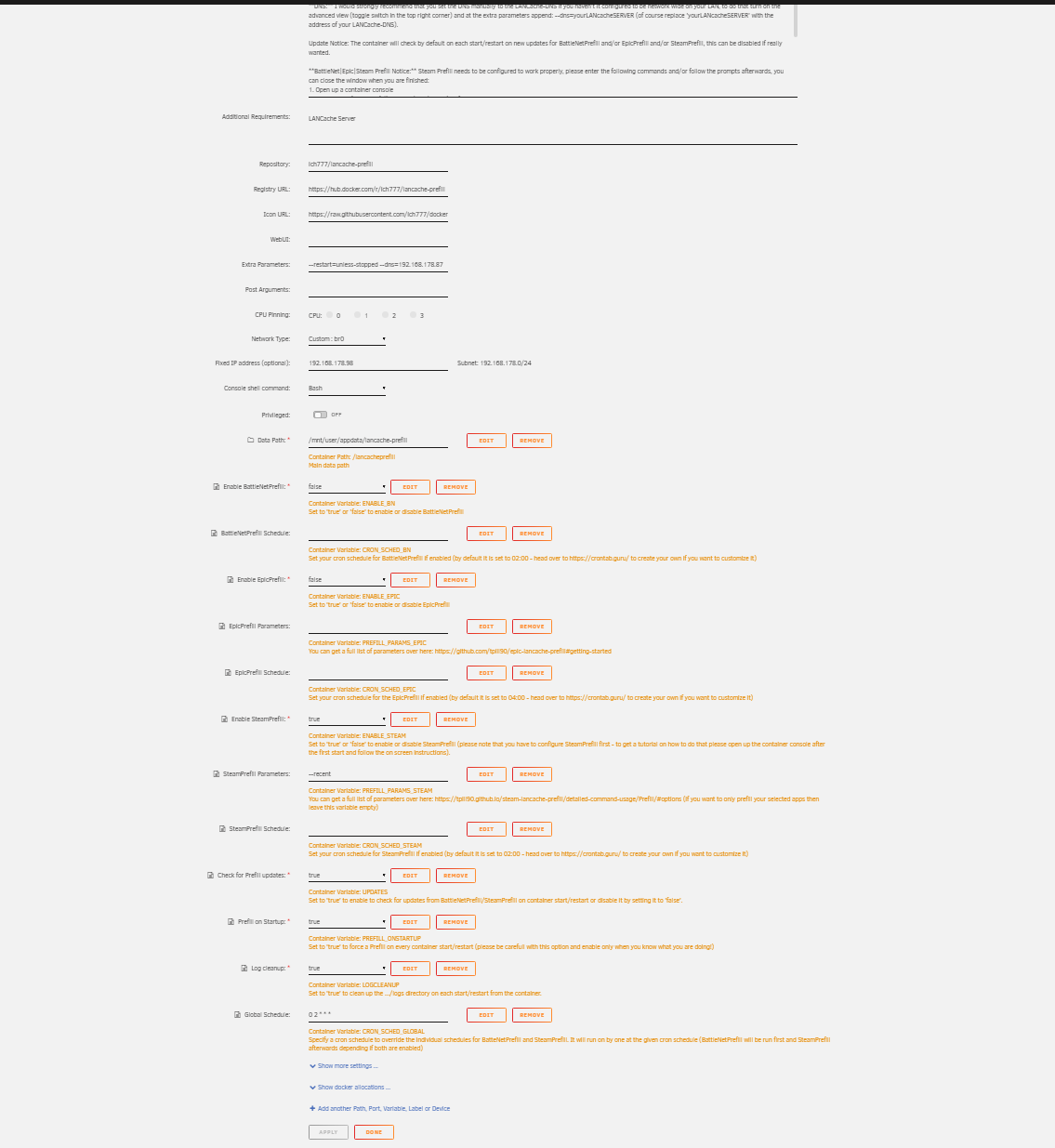

Hallo mein lancache prefill Lädt einfach alles runter obwoll ich nur eine app im select-apps drinen habe
@ich777
@ich777
Bitte beschreib mal was du genau gemacht hast bzw. wo du wie was hinterlegt hast, bitte Schritt für Schritt evtl. mit Screenshots.
Kannst direkt hier einfügen oder du ziehst die Bilder hier in die Textbox.
ok ich habe glaube ich mein fehler gefunden kann es sein das er lancache erkannt was ich auf steam installiert habe
und von der GB passt das auch nicht ganz glaube ich
Screenshot2024-09-18150556.thumb.png.792ec5d9098bbeb4cad29251c0b3ed4a.pngScreenshot2024-09-18150937.thumb.png.f031d02b9576532b27085d805fe667cc.pngScreenshot2024-09-18150858.png.d1d47a148b87b3d8cc2ae0e215c51da8.pngScreenshot2024-09-18150741.thumb.png.22daecc696f64b02d012e154dc18782a.pngScreenshot2024-09-18150646.thumb.png.48d9d8017d80ebd7fcdd8fc48933f0f5.png

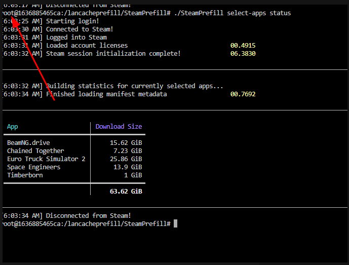

Hier ist genau dein Problem:
Du bist im container als root und konfigurierst es für den falschen Nutzer, in dem Tutorial wenn du das Terminal auf machst steht das du das eingeben sollst als ersten Schritt:
su $USER
Das wurde hier nicht gemacht weil sonst wärst du nicht root und deshalb funktioniert auch in deinem Container nichts bzw. nicht so wie du es konfiguriert hast.

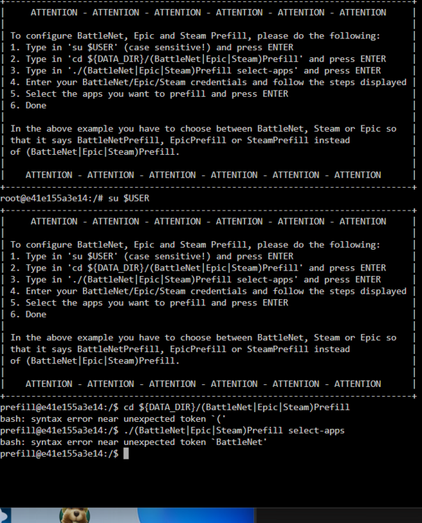

Jetzt bin ich ganz stumpf der Anweisung gefolgt, aber ich komme leider nicht weiter.
Ich bekomme die Syntax errors, ist das normal ?
Du musst jedes einzeln auswählen was du haben möchtest, nicht alles in ein Befehl packen. Wenn du nur Steamapps haben möchtest reicht natürlich nur der steamPrefill.
Wie @Schlonzmann und ich schon geschrieben haben:
Geh einfach genau nach Anleitung vor ;)
(unter Punkt 6. steht hierzu in der Anleitung übrigens auch ein erklärender Satz, wie die "oder"-Striche ("|") unter 2. und 3. zu verstehen sind ;))

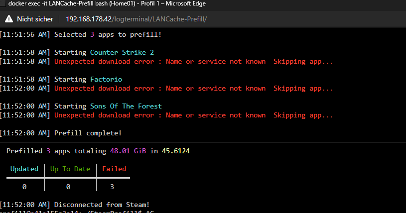

Leider läde er nicht.
Edited by Nokon

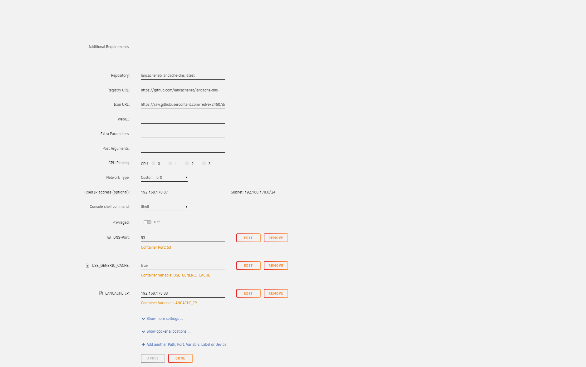

Habe es hinbekommen.
Habe den DNS Server von Hand eingetragen.
Jetzt geht es
