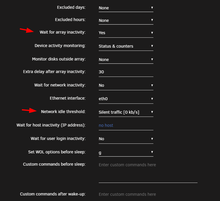

simple Alternative, du nutzt doch eh das sleep plugin, bei inactivity ... in den sleep schicken ... keine Option ?
hast ja diverse Optionen wann der Server dann in den sleep soll (automatisch)
Bsp. array activity, bei Monitor disks noch den cache mit einbeziehen ... wenn da dann nichts mehr passiert ... nur als Ansatz,
dann vergisst es auch keiner und es passiert so oder so ...

Damit das Array erfolgreich in den spin down geht, gehören einige Shares auf den Cache ausgelagert.
Z.B. appdata, domain, system.
Und wenn eine Nextcloud auch auch der Share mit den User-Daten. Dann klappt das mit dem Schlafengehen des Arrays.
