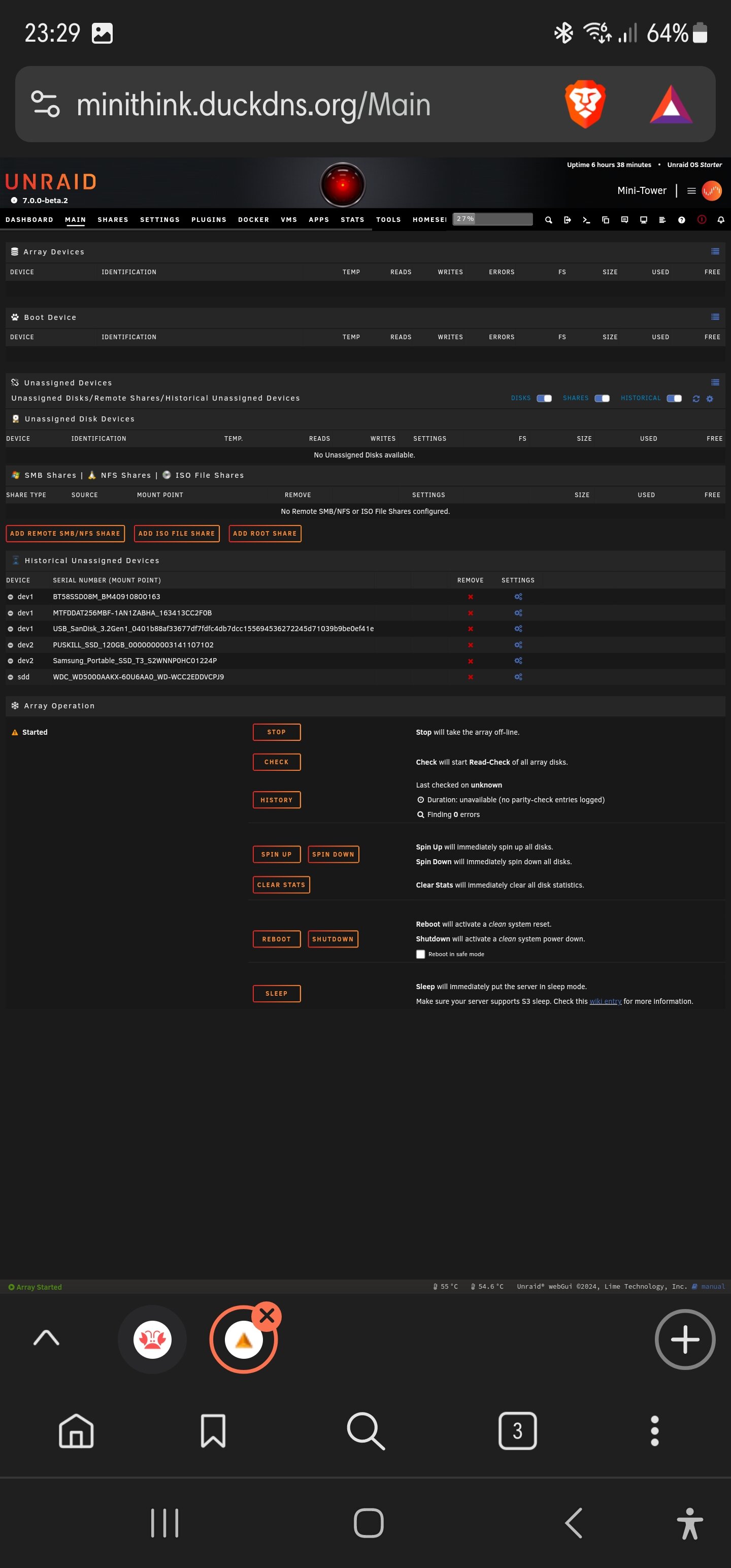

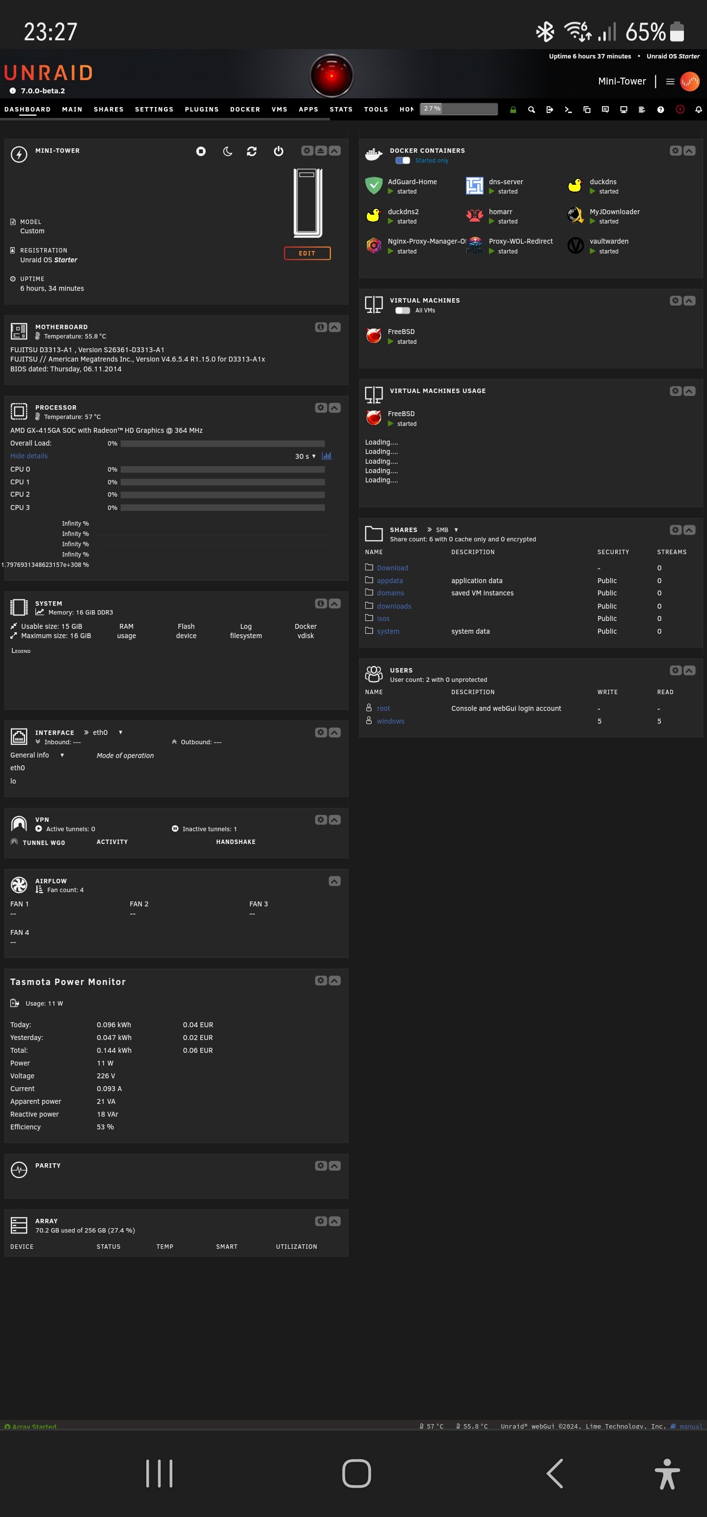

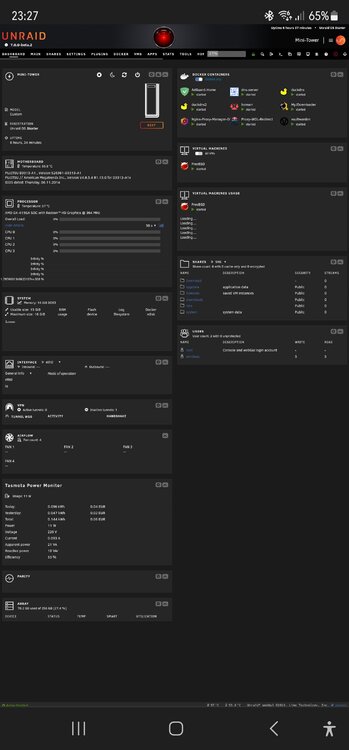

  2. Nun nach längerem laufen, macht er wieder Probleme. Wie auf dem Bild zu sehen sind wieder viele Anzeigen verschwunden. Ram und CPU auslastung werden nicht mehr angezeigt, und im Main tap sieht man auch nichts mehr. Und das an beiden Rechnern. Der PC auf den Screenshots hat nun nichts mehr in common problems Stehen. Ich habe noch mal eine Logdatei an gehängt. Ich musste den aktuellen log nach dem "absturz" kopieren, weil ich dann nichts mehr downloaden kann von unraid. Sleep plugin ist vor dem Absturz disabled worden. log Nachtrag: Das scheint ein Netzwerk Problem zu sein. Nachdem ich den kleinen Server herunter gefahren habe, lief der große wieder normal. Entweder beeinflussen die sich gegenseitig, oder ich habe was in nginx falsch ein gestellt. Nachtrag: Wenn ich über meine Dns links auf die Server gehe habe ich die Fehler, aber wenn ich mich über die lokale IP einlogge ist alles normal. Aber warum? Und wieso funktioniert dann adguard / Dns Server nicht mehr richtig? Nginx leitet doch nur die duckdns links weiter? Nachtrag: In nginx habe ich vergessen den Web Socked zu aktivieren. Jetzt geht es auch mit den externen duckdns links wieder normal. Trotzdem muss ich es jetzt noch beobachten, wieso der kleine Server, wo adguard und Dns Server drauf laufen ab und zu komplett ab schmiert.

  4. Hey, vielen dank für deine schnelle Antwort! "wie kommst du darauf ?" Ich kenne mich nicht so gut aus, und dachte, das das eine große Änderung vor den Problemen war. 1. Korrigiert 2. Aufgeräumt 3. ja macvlan ist konfiguriert 4. Ja ich habe ihn in letzter Zeit öfters über den Knopf ausschalten müssen. 5. Treiber Pakete herunter geladen Ich möchte schon gerne meine Server in den sleep schicken können. Fehler tritt weiterhin auf, dieses mal fast direkt nach dem Neustart. Wenn ich Docker oder Plugins installiere kommt zwar die Konsole, aber ich kann nicht den fortschritt der Installation sehen, selbe wie bei Fix common Problems, wo sich zwar die Konsole öffnet, dort aber kein Text ist. Wenn ich irgend wann die Seite neu lade, steht bei den Dockern installiert, und FCP zeigt mir dann auch alle Ergebnisse. Echt komisch das ganze. Nachtrag: Nun zeigt er auch ohne einen Neustart wieder alles korrekt an... hmmm
  5. Hallo liebe Community. Mein Unraid fängt an Probleme zu machen. Nachdem Unraid hoch gefahren ist, läuft alles wie es soll, doch nach kurzer Zeit (10-30 Minuten) sehe ich im Dashboard keine System und Array Stats mehr, sowie im Main Tab keine Disks mehr. (Docker wie Plex usw laufen aber noch und sind erreichbar) Ich kann nicht mehr auf meine Shares von WIndows aus zugreifen (über Unraid geht es noch), und Adguard bzw Dns-Server geben auch den geist auf, sodass meine geräte im Netzwerk kein Internet mehr haben. Ich dachte zuerst, das der Thinclient den geist auf gegeben hat. Habe eine neue Msata SSD gekauft, andere USB Steckplätze aus probiert usw. Dann habe ich ihn komplett ab gebaut. Aber nun macht auch mein großer Server die gleichen Probleme. Mein Setup: Gerät 1 Thinkclient Futro s920 Ram: 16 GB Array - 1 SSD Cache - 0 Docker: Adguard Dns-Server Duckdns homarr MyJDownloader Nginx-Proxy-Manager-Official Proxy-WOL-Redirect vaultwarden VM: Homeassistant 7.0.0-beta.2 (Downgrade da ich dachte, das es an dem neuen Update liegen könnte) Fix-Common-Problems: Macvlan and Bridging foundMacvlan and bridging has been found. This might cause issues with stability on your server. More Information Plugin Update Check not enabledHighly recommended to have dynamix check for plugin updates (including for the webUI) Docker Update Check not enabledRecommended to enable update checks for docker applications Docker Application netdata has an update available for itInstall the updates here: Docker Application vaultwarden has an update available for itInstall the updates here: Other CommentsComments Background notifications not enabledCA has background notifications to alert you if you have known malware installed on your server, or if your server is vulnerable to certain security issues, etc. It is highly advised to enable this scanning via Gerät 2 Cpu: I5 12600T Ram: 32 GB Array - 2 HDDs 1*4TB 1*10TB Cache - 1 m2 SSD 256 GB Docker: Plex Nextcloud Duckdns Mariadb VM: Windows 11 7.0.0-beta.2 (Downgrade da ich dachte, das es an dem neuen Update liegen könnte) Fix-Common-Problems: Macvlan and Bridging foundMacvlan and bridging has been found. This might cause issues with stability on your server. More Information Warnings FoundSuggested Fix Share system set to not use the cache, but files / folders exist on the cache driveYou should change the shares settings appropriately or use the dolphin / krusader docker applications to move the offending files accordingly. Note that there are some valid use cases for a set up like this. In particular: THIS More Information Docker application Plex-Media-Server has volumes being passed that are mounted by Unassigned Devices, but they are not mounted with the slave optionTo help with a trouble free experience with this application, you need to pass any volumes mounted with Unassigned Devices using the slave option. Fix it here: Ein Paar Fehler sind beim versuch das Problem zu fixen entstanden, also denke ich mal, das die miesten oben aufgeführten Fehler nicht die Ursache sind. Mein nächster schritt wäre gewesen wieder auf Unraid 6 um zu steigen, aber dann müsste ich die Sticks komplett plätten, da ein Downgrade von 7 auf 6 über Unraid ja nicht möglich ist. Dies würde ich gerne vermeiden. Vielleicht findet ja irgendwer den Fehler. Ich habe jetzt seid ein paar tagen rum probiert und bin am ende meiner Möglichkeiten angekommen. Vielen dank fürs lesen und Gedanken machen! mini-tower-diagnostics-20241027-1520.zip big-tower-diagnostics-20241027-1544.zip
