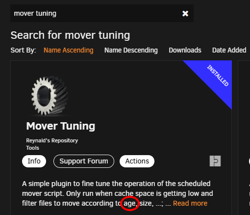

9 hours ago, DocM said:
Meine Frage bezieht sich eigentlich eher auf den Mover.... angenommen ich setze das DATA-dir von NC auf /mnt/user/XXX und nehme für XXX als Primary den Cache und als Secondary das Array. Kann ich dann dem Mover nicht sagen, dass er nur Dateien verschieben soll, die länger als z.B. 1 Monat nicht geöffnet wurden?
schau dir mal das plugin an, die Funktionen sind beschrieben ... teste es aus ob das deinen Bedürfnissen entspricht ...
