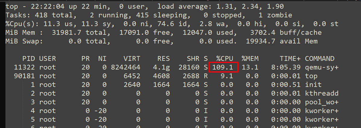

October 2, 20242 yr Hallo zusammen, ich bin blutiger Anfänger im Unraid und habe die letzten Tage meine erste Instanz in Betrieb genommen. Soweit hat alles funktioniert, Array in Betrieb genommen, Home Assistant und diverse Docker laufen. Ich war nun selbstsicher genug um von meiner Synology alle Daten umziehen zu lassen und habe das heute abgeschlossen. Nachdem ich nun weitere Shares angelegt habe, habe ich das Phänomen, dass die gesamte Weboberfläche paar Sekunden hängt (die laufenden Datentransfers ebenfalls bzw. brechen die auch ab. Ein dauerhafter Ping auf den Unraid zeigt, dass die Instanz alle paar Sekunden (unterschiedlich, manchmal 30 Sekunden, manchmal 5, dann wieder 20...) offline ist. Die VMs sind durchgängig erreichbar, sodass ich ein Netzwerkproblem (physisch) ausschließe. Das Problem ist garantiert nicht seit Beginn an, heute ist es mir nur stark aufgefallen, weil das Webinterface praktisch immer nur 20 Sekunden nutzbar ist. Habt ihr ne Idee, woran das liegen könnte ? So ist Unraid selbst nicht nutzbar. Logs im Anhang. Vielen Dank ! Ach, ich hab es (warum auch immer) für eine gute Idee gehalten unraid 7 beta 2 direkt zu nehmen. Gedanke war, dass ich direkt mit der neuen Oberfläche starte und mich nicht umgewöhnen muss. Downgrade scheint dann nicht mehr zu funktionieren, wenn das Array unter unraid 7 mit xfs erstellt wurde :). hs31-unraid-diagnostics-20241002-2221.zip
October 3, 20242 yr 7 hours ago, Lars123 said: Downgrade scheint dann nicht mehr zu funktionieren, wenn das Array unter unraid 7 mit xfs erstellt wurde :). bei xfs kein Problem, zfs ... welches du auch nutzt ... was man im array nicht wirklich machen sollte, als pool, ok ... aber dein setup und zfs passen nicht wirklich zusammen. single cache zfs, single disk zfs im array, wenn würde ich persönlich das nur in einem raid pool nutzen, egal. die wdc 14 ist auch eingebaut und hängt am sata Port ? bei den mini PC's frage ich lieber mal nach. was mir auffällt USB Sandisk 3.2 ... hoffentlich nicht der "mini" und evtl. mal nicht in einem USB3 port nutzen, werden gerne mal "heiß" Fehler im log (aktuell und previous) Oct 2 22:01:47 HS31-Unraid nginx: 2024/10/02 22:01:47 [alert] 3567#3567: worker process 13647 exited on signal 6 Oct 2 22:01:48 HS31-Unraid nginx: 2024/10/02 22:01:48 [alert] 3567#3567: worker process 13695 exited on signal 6 Oct 2 22:01:50 HS31-Unraid nginx: 2024/10/02 22:01:50 [alert] 3567#3567: worker process 13788 exited on signal 6 Oct 2 22:01:52 HS31-Unraid nginx: 2024/10/02 22:01:52 [alert] 3567#3567: worker process 13959 exited on signal 6 ... .. . Oct 2 22:02:11 HS31-Unraid nginx: 2024/10/02 22:02:11 [alert] 4348#4348: *203 open socket #4 left in connection 7 Oct 2 22:02:11 HS31-Unraid nginx: 2024/10/02 22:02:11 [alert] 4348#4348: *148 open socket #23 left in connection 11 Oct 2 22:02:11 HS31-Unraid nginx: 2024/10/02 22:02:11 [alert] 4348#4348: *111 open socket #24 left in connection 19 Oct 2 22:02:11 HS31-Unraid nginx: 2024/10/02 22:02:11 [alert] 4348#4348: *192 open socket #32 left in connection 21 Oct 2 22:02:11 HS31-Unraid nginx: 2024/10/02 22:02:11 [alert] 4348#4348: aborting irgendwas passt da nicht, aber ob dies auf dein smb retour führen ... kann ich nicht wirklich beurteilen, geschweige denn woher die kommen. Aber daher hängt sicher deine webui immer mal wieder ... deine HA VM braucht relativ viel CPU ... da ich jetzt nicht weiß was darin alles konfiguriert wurde ist es schwer das zu beurteilen ... @JorgeB may some ideas about the nginx errors, may the reason why webui and smb likes to "drop out" for seconds ...

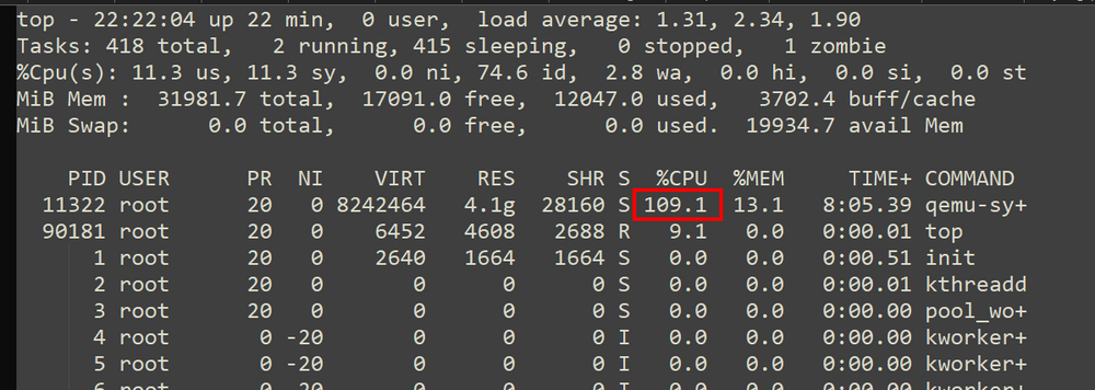

October 3, 20242 yr Author Moin @alturismo, danke für deine Rückmeldung. Paar Fragen kann ich dazu beantworten: Das Array wird noch um 2 weitere WD14 erweitert. Die insg. 3 liefen in der Syno als RAID5 als SHR. Irgendwohin muss man die Daten ja schieben bei einer Umstellung . Ich erweitere dann noch um eine Daten und eine Parity. Der Mini PC hat nur einen internen SATA Port, ich hab daher ein Yottamaster 4 bay Gehäuse gekauft und habe über USB das Gehäuse angeschlossen. Das läuft ohne konfiguriertes RAID, quasi JBOD. Den USB Stick hab ich wegen der GUID und Wärmeproblematik gebenchmarkt. Wärmeentwicklung absolut im Rahmen. Läuft im Rackgehäuse im kühlen Keller. Der Stick hängt im USB2 Port, einfach auch um die "wertvollen schnellen" einzusparen. Die hohe CPU Auslastung der HA Instanz kommt durch den kürzlich zurückliegenden Reboot, da sind die Dienste einfach noch am hochfahren und verursachen Last. Im Idle lieg ich so bei 20% CPU nun. Die Punkte bringen mich einer Lösung nicht so recht näher, ich frag mich gerade primär, warum es tagelang problemlos ging und jetzt erst anfängt zu stottern seit ich umgestellt habe... Gruß und schönen Feiertag edit 11:44 Uhr:// Da mittlerweile die ganze Kiste quasi nicht mehr bedienbar war, habe ich mir den USB Stick geschnappt, Image als Fallback gemacht und habe Unraid nochmal neu auf den Stick geschrieben. Lizenz eingespielt, Array gestartet und alles lief wieder! Erreichbar ist auch alles ohne Probleme. Ich weiß zwar aktuell nicht an was es lag, aber jetzt geht erstmal wieder alles. Edited October 3, 20242 yr by Lars123 Fortschritte
