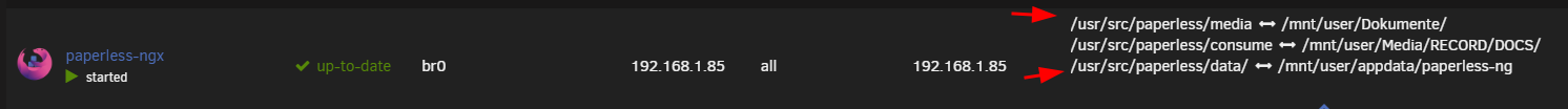

../appdata << wo deine appdata liegen, Bsp. /mnt/user/appdata/paperless
../Dokumente << wo deine Dokumente liegen << Bsp. /mnt/user/Dokumente

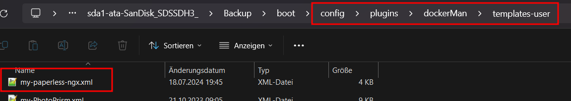

my-paperless.xml << Start Parameter deines Dockers, liegen auf dem USStick
Beispiel hier, die 2 Ordner würden benötigt werden
ebenso die xml welche auf dem stick liegt (hier von einem meiner backups, Pfad wäre der auf dem Stick)
