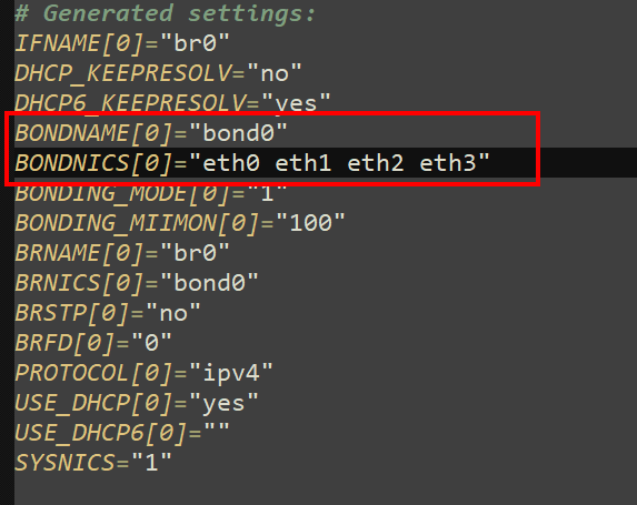

mal vorne angefangen, du hast einen bond eingerichtet mit eth0 - 3, sind alle angeschlossen ?
wenn ja, ok, wenn Nein, dann bond = no und nur die passende NIC einbinden.
dann bist du wohl Fritz User, was das o.g. ziemlich sicher obsolet macht ;)
Nein, es gibt nur einen Ethernet Anschluss, aktiv habe ich es nicht so eingestellt.
mein screenshot oben mit den 4 NICS ist aus deiner diagnostics ... schau dir bitte die Netzwerk Einstellungen an
1 hour ago, sarotar said:
Wie ist dieser Satz zu verstehen?
das mit einer Fritz ein Ethernet Verbund ziemlich sicher nicht Bestandteil deines Netzwerkes ist, ne Fritz kann es nicht und wer sowas macht hat normal keine Fritzbox.

Viel Erfolg, nur bitte schau dir deine Netzwerk Konfiguration an.
