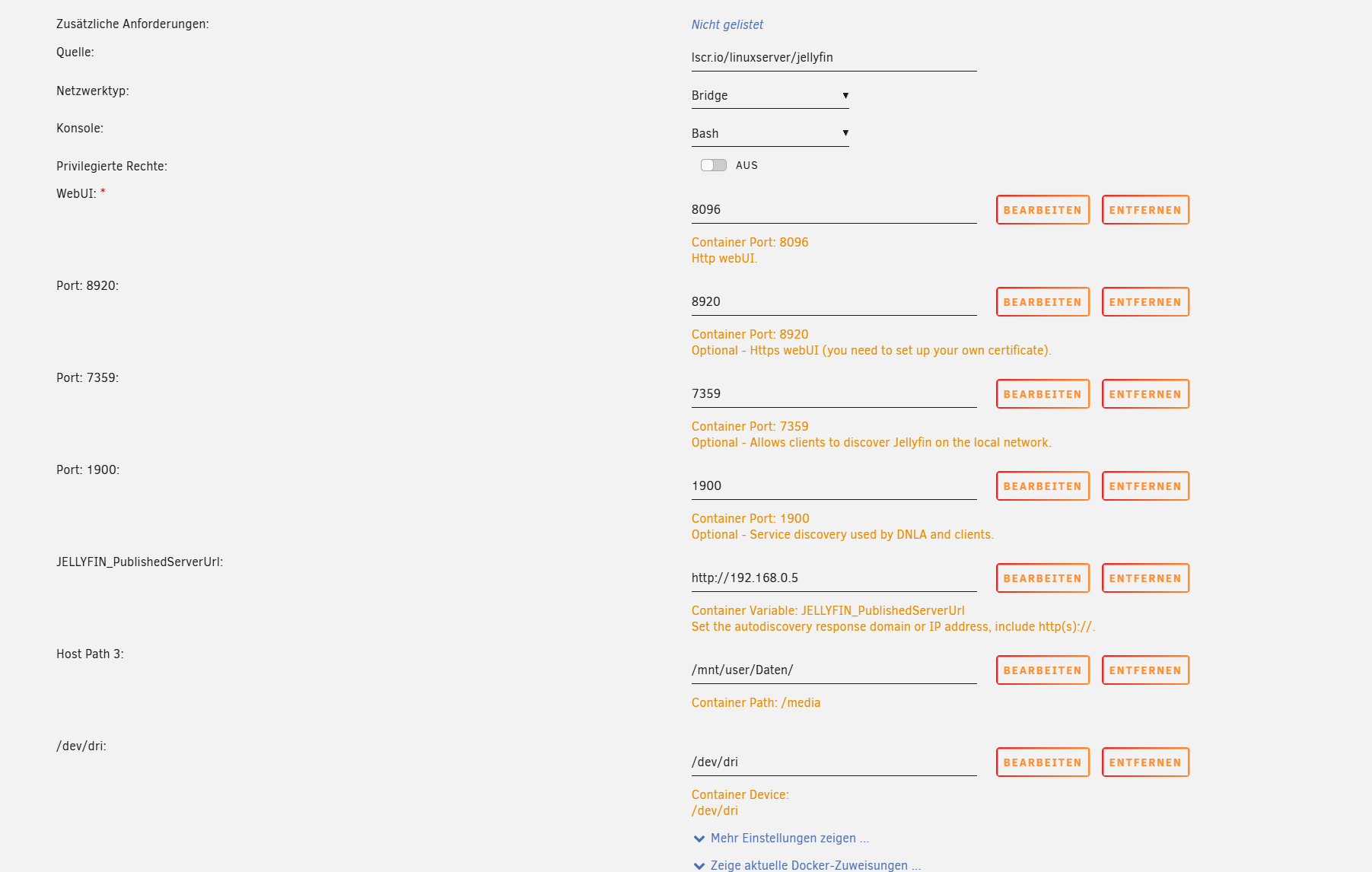

October 25, 20242 yr Community Expert Moin, Ich hab problem Jellyfin QuickSync zum laufen zu bringen. Ich hatte schon einiges versucht was man so netz gefunden hat, und steh aktuell auf schlauch. Und weiß auch nicht mehr weiter. Unraid 6.12.13 Intel I5 14500 Ich hab diese App Installiert von Intel GPU TOP von ich777 Ich habe diese App Installieren von Jellyfin Quellelscr.io/linuxserver/jellyfin in ein paar Anleitung habe ich was gesehen das die unter Extras Devices hinzufügen können dieses steht bei mir gar nicht zu Auswahl Ich hab auch schon Extra Parameter: --device /dev/dri versucht aber leider ohne erfolg und Anleitung Google Jungle noch nicht gefunden

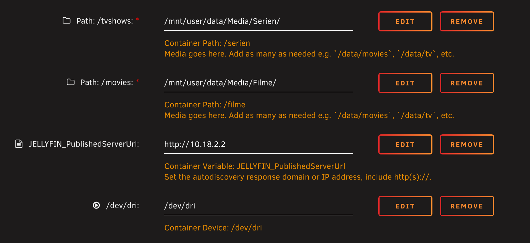

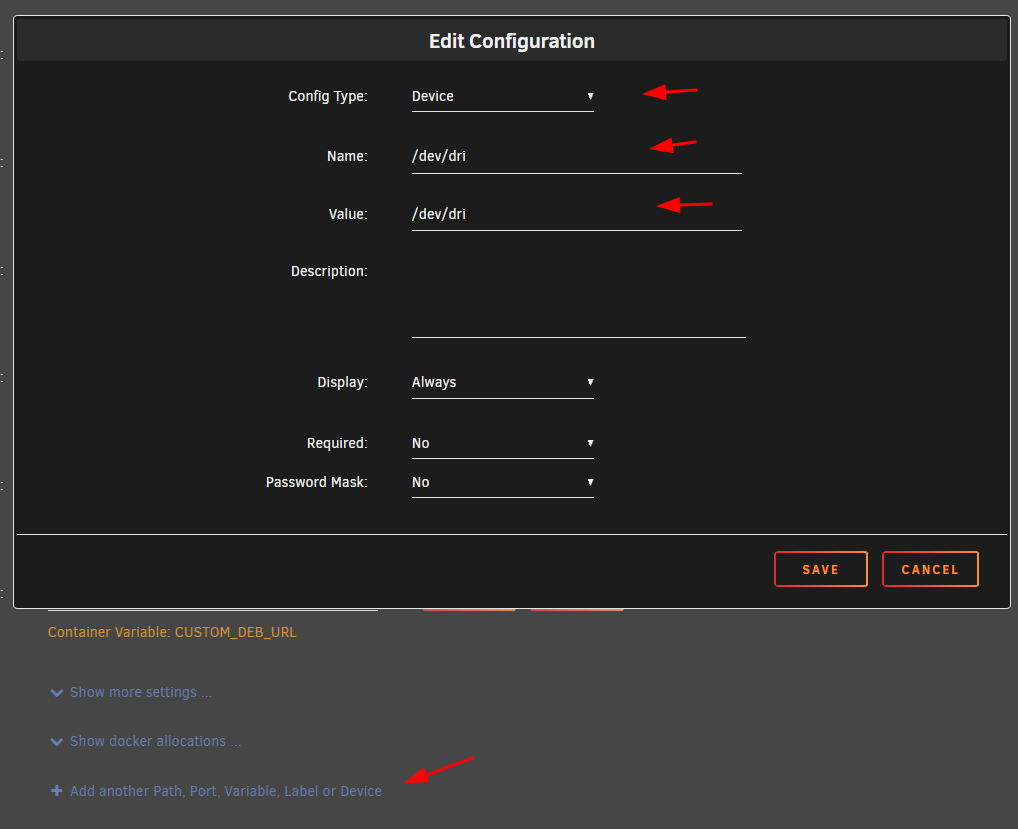

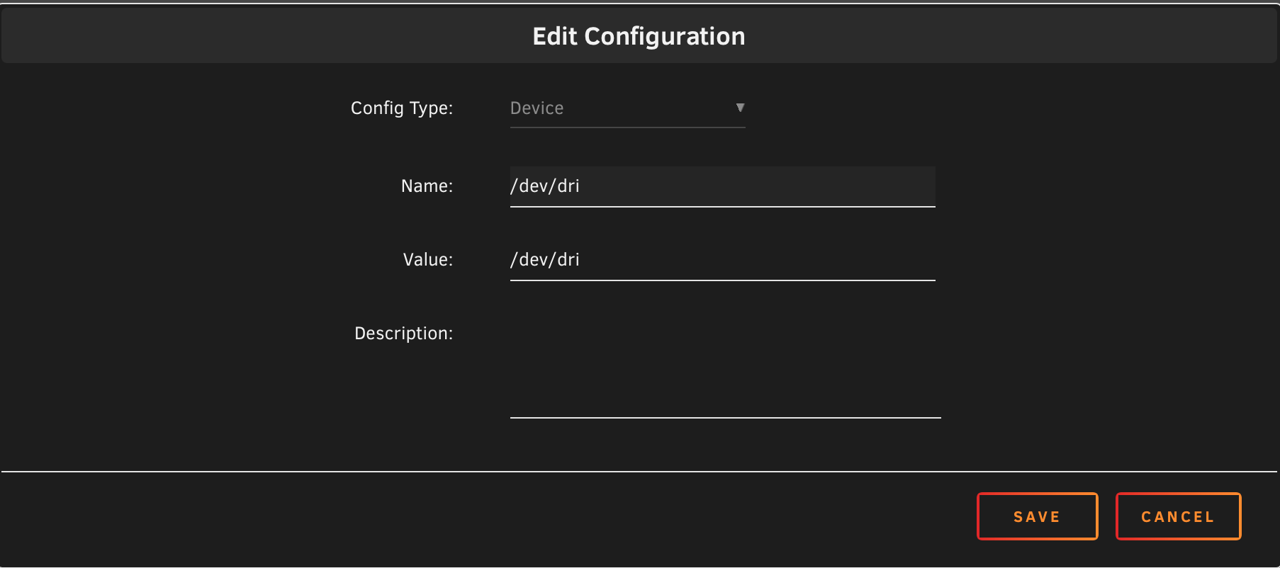

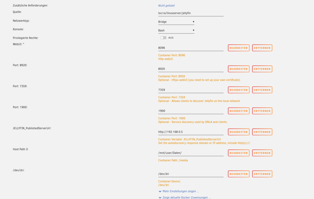

October 25, 20242 yr 5 minutes ago, SvensenDE said: Ich hab auch schon Extra Parameter: --device /dev/dri versucht aber leider ohne erfolg zeig mal deinen docker run <<click<< Befehl und hier kann man das auch über die GUI hinzufügen ... dann in Jelly in den Optionen auch richtig einstellen (ggf. auch hiervon einen screenshot machen für Hilfe)
October 25, 20242 yr Author Community Expert Ich habe Device gefunden aber Funktioniert leider immer noch nicht 😞 Quote docker run -d --name='jellyfin' --net='bridge' --pids-limit 2048 -e TZ="America/Los_Angeles" -e HOST_OS="Unraid" -e HOST_HOSTNAME="S-Unraid" -e HOST_CONTAINERNAME="jellyfin" -e 'JELLYFIN_PublishedServerUrl'='http://192.168.0.5' -e 'PUID'='99' -e 'PGID'='100' -e 'UMASK'='022' -l net.unraid.docker.managed=dockerman -l net.unraid.docker.webui='http://[IP]:[PORT:8096]' -l net.unraid.docker.icon='https://raw.githubusercontent.com/linuxserver/docker-templates/master/linuxserver.io/img/jellyfin-logo.png' -p '8096:8096/tcp' -p '8920:8920/tcp' -p '7359:7359/udp' -p '1900:1900/udp' -v '/mnt/user/Daten/':'/media':'rw' -v '/mnt/user/Docker/Jellyfin/':'/config':'rw' --device='/dev/dri' 'lscr.io/linuxserver/jellyfin' 042af143f4998b5b162105d8591c5c8804ed7f5950aa68ef77b568cca9aa1863 Edited October 25, 20242 yr by SvensenDE
October 25, 20242 yr Author Community Expert Solution EDIT: hier die Lösung die ich gefunden habe ist das nicht über Unraid erstellen sondern über Portainer da hat es funktioniert. Grundsätzlich hab ich sonst bei Synology auch alles über Portainer gemacht was ich hier woll weiter führen werde. Stromverbrauch bei Tranccodierung: 25watt auf 45watt ist das normal? Asrock Z790 I5 14500 2xNVME´s 2x18TB HDD hier die STACK dazu: ersion: "2.4" services: jellyfin: image: lscr.io/linuxserver/jellyfin container_name: jellyfin devices: - /dev/dri:/dev/dri environment: - PUID=99 - PGID=100 - TZ=Berlin volumes: - /mnt/user/Docker/Jellyfin/config:/config - /mnt/user/Docker/Jellyfin/cache:/cache - /mnt/user/Daten/:/media ports: - 8096:8096 - 8920:8920 #optional - 7359:7359/udp #optional - 1900:1900/udp #optional restart: always Edited October 25, 20242 yr by SvensenDE

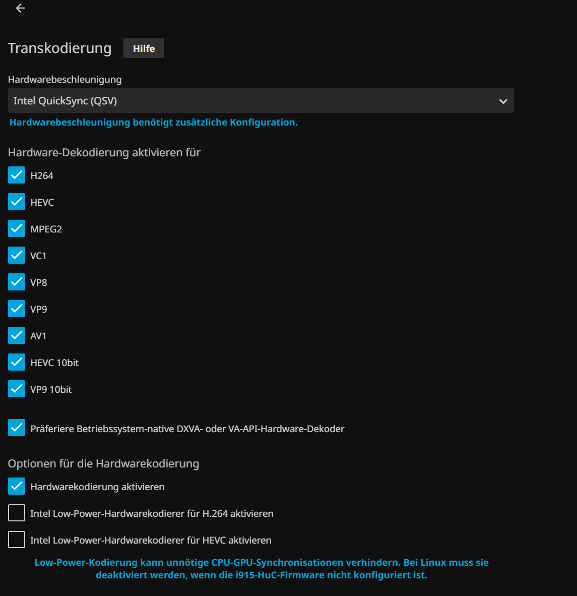

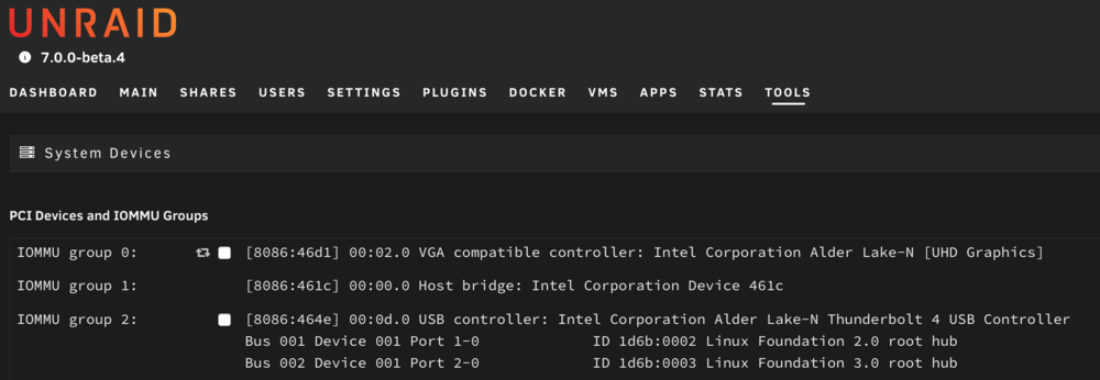

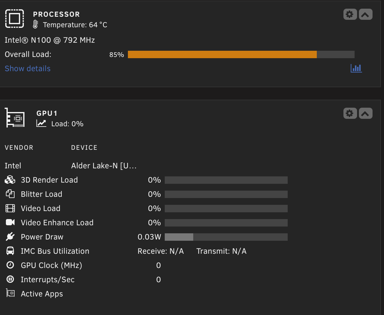

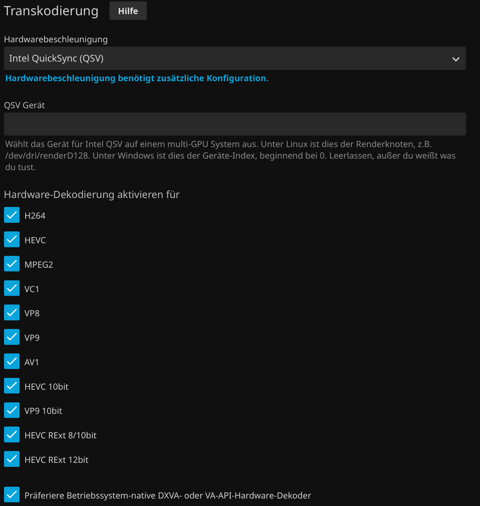

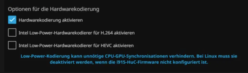

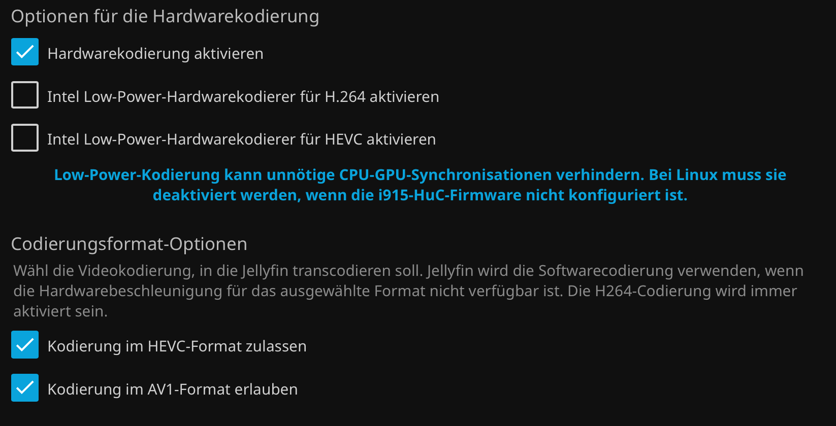

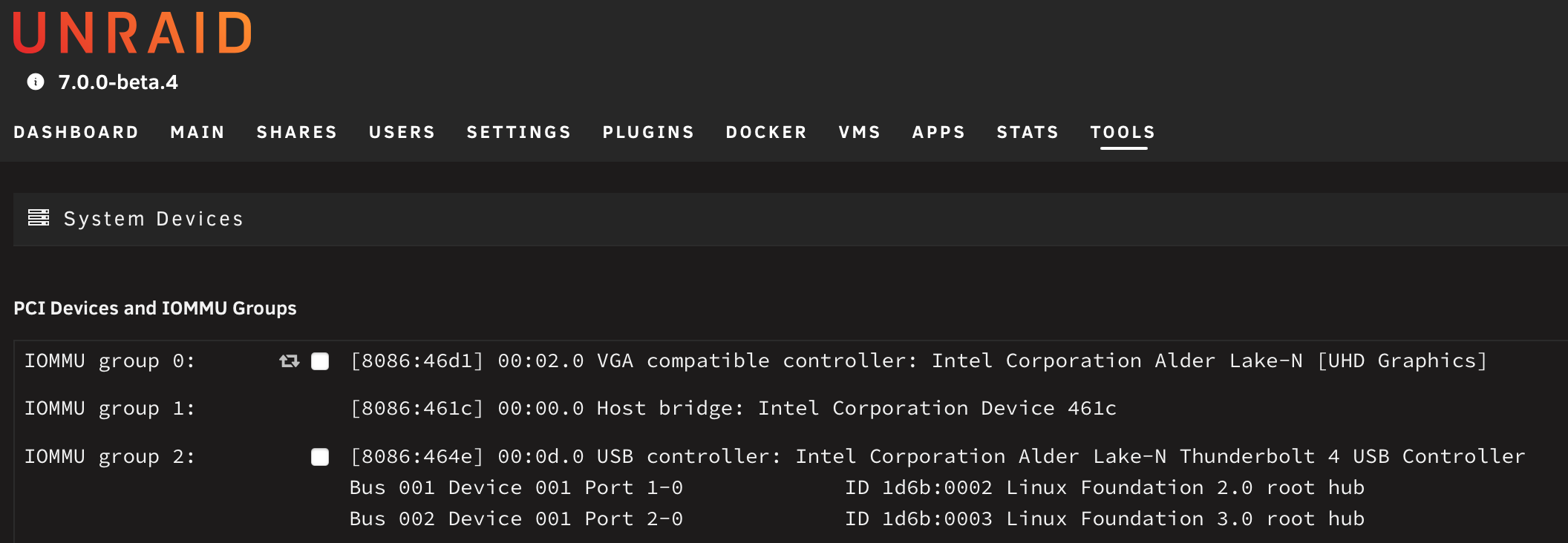

November 17, 20241 yr ich würde auch gerne das Transcoding aktivieren aber es klappt leider nicht. Habe ein ASRock N100DC-ITX Board. Die iGPU wird erkannt aber es passiert da nix wenn ich ein Film abspiele, CPU Auslastung geht sehr hoch. Hänge mal ein paar Screenshots an von den Einstellungen, irgendwas muss ich vergessen haben, weiß aber nicht was. Edited November 17, 20241 yr by Babavoss
November 17, 20241 yr 20 minutes ago, Babavoss said: ich würde auch gerne das Transcoding aktivieren aber es klappt leider nicht. Habe ein ASRock N100DC-ITX Board. hast du auch diese Optionen ?
November 17, 20241 yr 26 minutes ago, Babavoss said: ja die habe ich ok, da AV1 nicht unterstützt wird kannst du das gerne "ab"haken. dann, wenn du etwas "abspielst" zum Test, hast du dann auch transcode aktiviert ? weil zuhause sollte eh alles direct play/stream laufen ... und transcode nur extern ... oder wenn ein Client das Format nicht unterstützt. Sprich, teste mal MIT forciertem transcode um zu sehen ob oder ob nicht ...
November 17, 20241 yr 3 minutes ago, alturismo said: ok, da AV1 nicht unterstützt wird kannst du das gerne "ab"haken. ok hab ich. 3 minutes ago, alturismo said: hast du dann auch transcode aktiviert ? wie mach ich das denn? nutze zum abspielen infuse

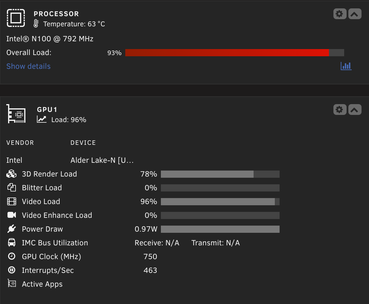

November 17, 20241 yr 5 minutes ago, alturismo said: aber zum test, webui von Jelly ... oben rechts oder so, Qualität, 720p 2mbit oder so wählen ahhh , ja jetzt geht es. Wusste nicht das ich es selber auswählen muss. Prozessor last ist trotzdem ziemlich hoch, sollte der nicht dadurch entlastet werden?
November 17, 20241 yr 1 minute ago, Babavoss said: ahhh , ja jetzt geht es. Wusste nicht das ich es selber auswählen muss. warum willst du dann transcoding überhaupt ... macht nur Sinn wenn man 1/ keine geeigneten Abspielgeräte hat 2/ extern abspielen will und Bandbreite sparen will (upload) egal, hatte dies ja schon öfters angeschnitten dass viele den Hintergrund nicht kennen ... nicht gegen dich, aber das ist ein sehr verbreitetes Thema und der Zwang zu transcoding ohne "warum" ... 3 minutes ago, Babavoss said: Prozessor last ist trotzdem ziemlich hoch, sollte der nicht dadurch entlastet werden? dazu müsste man jetzt mehr wissen, aber dazu würde ich vorschlagen, lies dich mal grundsätzlich ein ... schau mal was genau passiert (Anzeigen, logs, ...) usw usw ... ja, CPU wird entlastet und ja, Audio (Beispiel DD, DTS, ...) wird in der CPU transcoded was je nach stream Leistung kostet (und nicht zu knapp)
