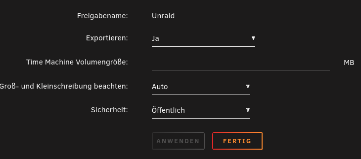

Ich muss unter Freigaben-SMB Sicherheitseinstellungen-Exportieren (Ja) den Ordner/Platte mit einer Erlaubnis versehen image.png.701887f263b0c5a360189b4de69c67e4.png
ist alles so eingestellt, unter MAC funktioniert es ja mit SMB.

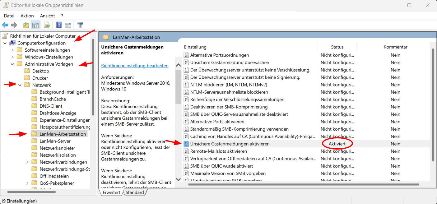

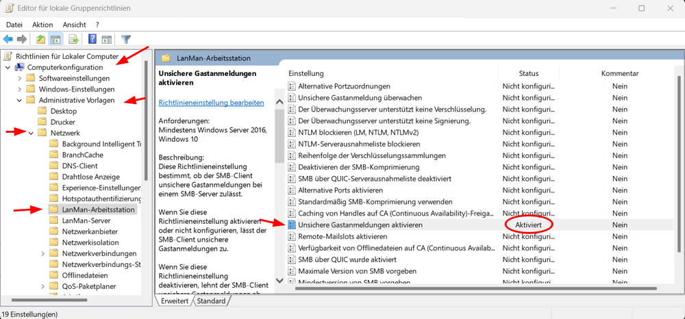

dann unter win 11 pro (24h2) musste ich beim lezten Win Update noch ne Richtlinie ändern für Zugriff (kam erst mit 24h2 pro)
ich probiere das mal, danke
