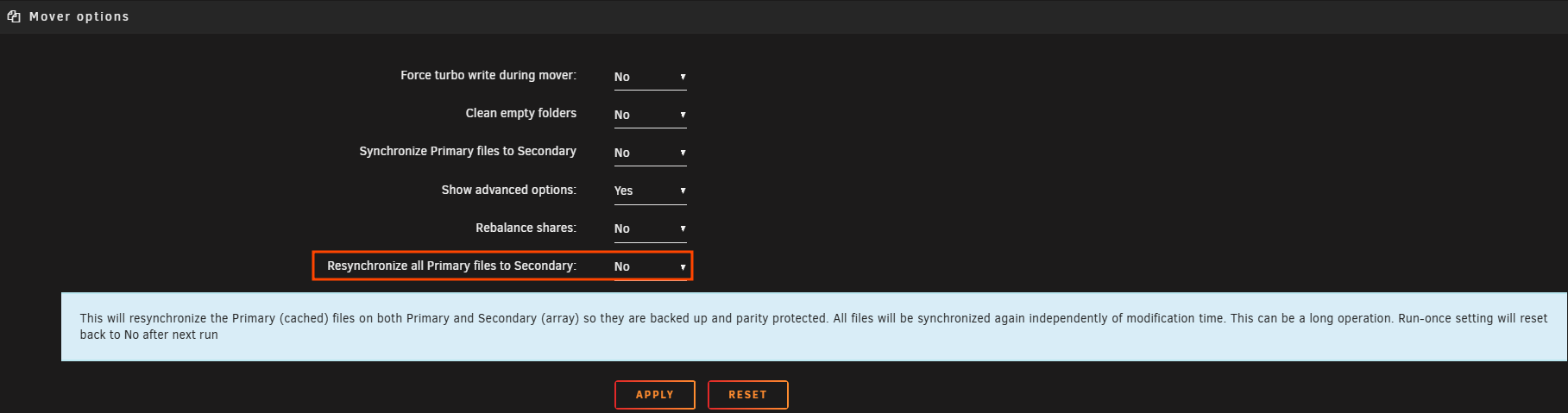

aber mal als Info, so ein klein wenig kann man ja "rumalbern" mit cache ... Beispiel
abseits von cache only pools mit Backups, ... cache prefer ...
ich weiß ... ist nicht der "klassische" read cache wo du meinst ... aber hey ... ;) ein wenig kann man heute schon "spielen" ;)

6 minutes ago, MAM59 said:
Na ja, Du bist aber einfach zufrieden zu stellen 🙂
nicht so wirklich ,,, sonst hätte ich ja nicht das cache mover plugin gemacht ;)
Ich muss mir mal irgendwann durchlesen, was das Teil denn so spezielles macht. Die von Dir hervorgehobene Einstellung erfüllt auf den ersten Blick nicht meinen Bedarf. Das hier ist zwar in erster Linie ein Datengrab für Videos, aber auch Homeverzeichnis von ein paar Usern. Da ist es nicht damit getan mit LIFO immer nur die neuesten Daten im Cache zu halten, da muss man schon selektieren (bzw besser durch intelligente Methoden wie Zugriffszähler oder sowas) WAS in den Cache kommt und wie lange es dort vorgehalten wird. Sonst machen drei neue Filme hunderte von privaten kleinen Dateien recht schnell den Garaus.
