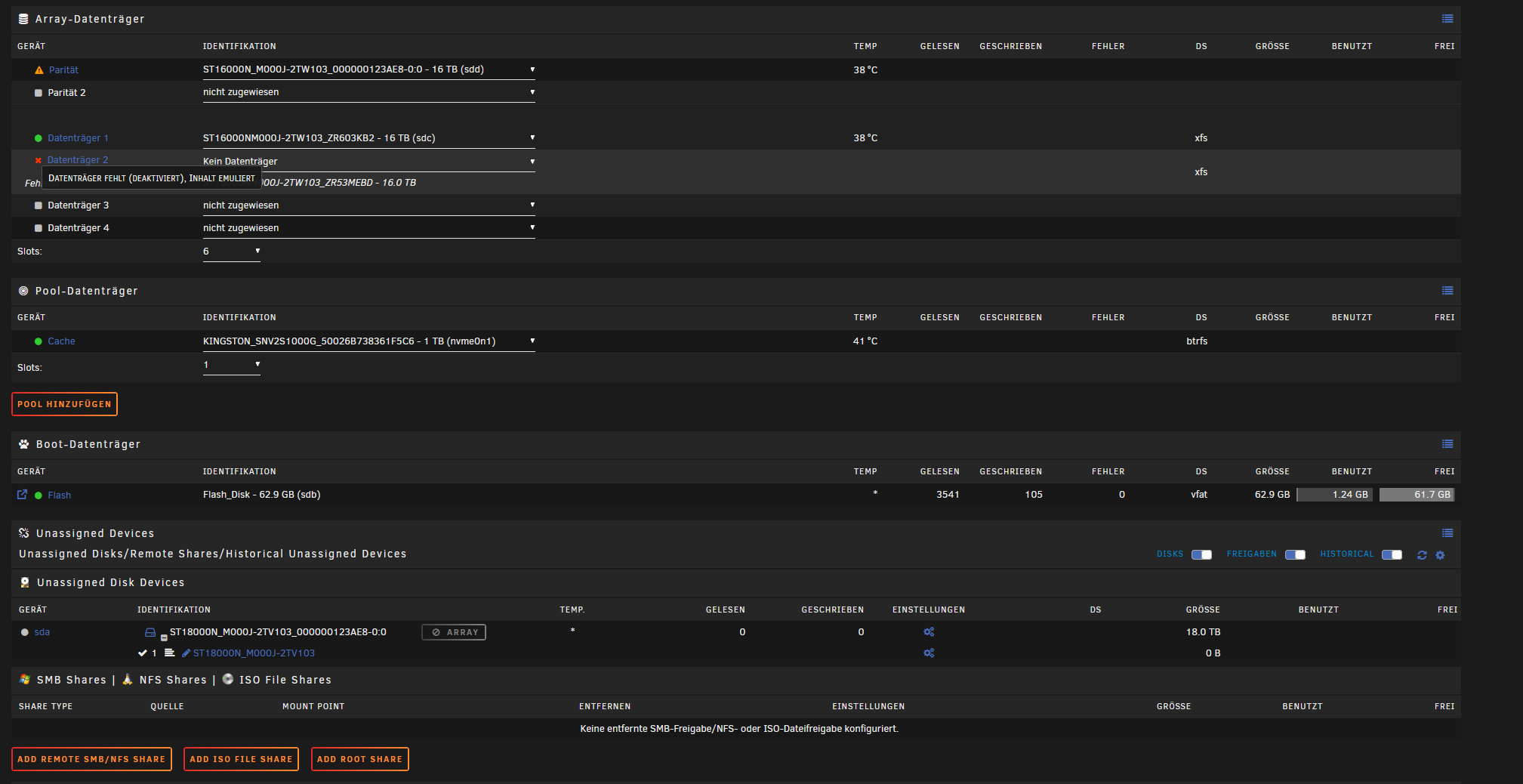

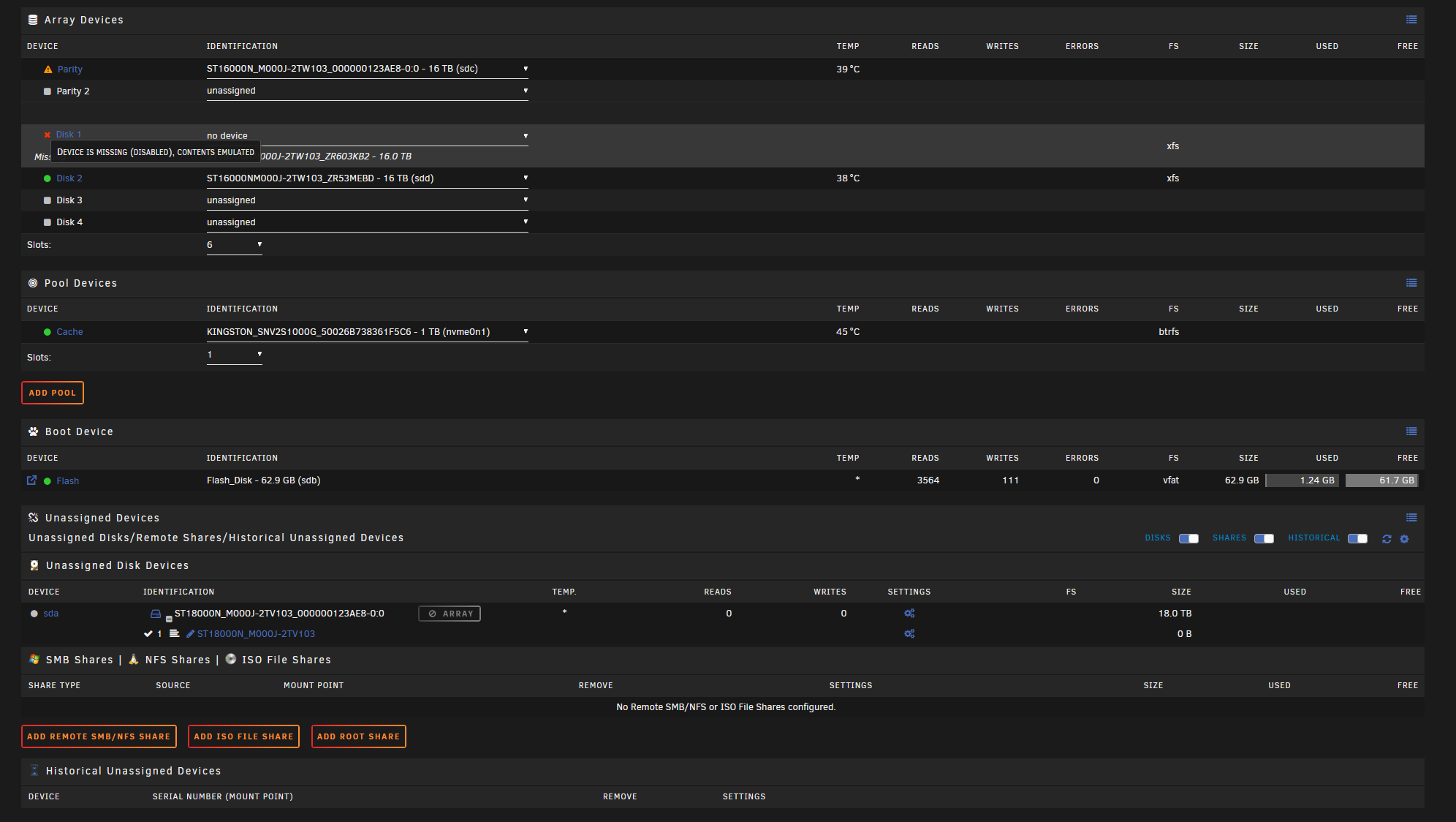

ich habe nun schon 3mal versucht ein upgrade von v6.12.14 auf v7 zu starten, jedoch werden die array Platten nicht korrekt erkannt. Wenn ich anschliessend den Server neu starte, wechselt das Verhältnis, mal ist die eine korrekt da, mal ne andere.
Slots auf 0 stellen array starten und neu zuweisen hab ich auch schon probiert.
Gehe ich wieder zurück auf v6, läuft alles wie gewohnt.
Anbei ein paar screens
so ist der original ZustandTower_Main.thumb.png.863005cac78058895691fcbcab5a17b4.png
und so sieht es nach einem upgrade aus
2025-01-1722_28_44-.thumb.png.3381f3c79cab66d372c8485d9ea436ca.png2025-01-1722_28_44-.thumb.png.3381f3c79cab66d372c8485d9ea436ca.png
des weiteren hab ich auch noch das Problem, siehe obigen screen, ein /dev/sdc das ich nicht mehr wegbekomme. Dies stammt aus Anfangszeiten beim Einrichten, nachdem mir kurzerhand eine NVME Platte des neuen Rechners kaputt ging und nicht mehr im Bios erkannt wurde und eine SSD zu viele Schreibfehler verursachte, die ich ebenfalls getauscht habe. Kann mich aber nicht mehr erinnern ob diese dev/sdc von der ssd oder der nvme stammt. Möglicherweise hab ich da etwas falsch gemacht als damaliger Unraid Neuling.
tower-diagnostics-20250120-1537.zip
Solved by crunchip
sind das USB devices ?

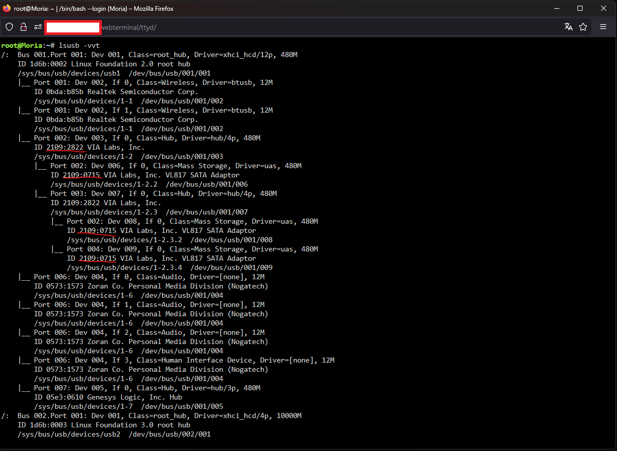

habe ebenfalls das Problem das heute nach meinem Update auf 7.0.0 die Platten nicht mehr erkannt werden, bzw. sporadisch mal die eine oder andere nach einem Neustart nicht erkannt wird. Ein bugreport ist bereits oben.
Die UASP deaktivierung hat mit keine Besserung verschaft.
Zumal mein Array über eine 5 Bay verbunden ist, somit werden mir zwei IDs angezeigt,
vermute mal auf Grund des Controllers der Bay siehe Bild -vvt.
Fraglich ob der Befehl zu Deaktivierung des UASP dann überhaupt so funzt.

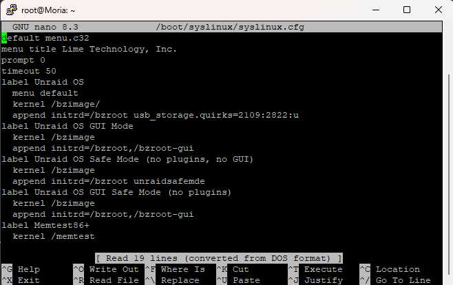

ich würde eher die 2109:0715 eintragen, ggf dann 2mal rebooten (musste bei mir 2mal neustarten)
sollte auch so angezeigt werden, wenn du dir den kompletten Befehl ausgeben lässt
lsusb -vvt | awk '/Class=Mass Storage, Driver=uas/ {print; getline; print}'
Ah, ja du hast Recht ich war etwas schreibfaul XD
Ich check das gleich mal, danke dir.

Noch mal ein kurzes Update : Fix hat funktioniert.
