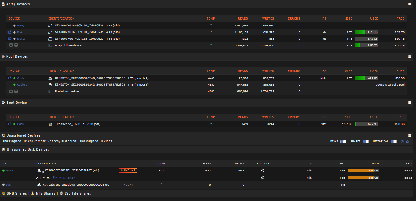

  5. dürfte das selbe Problem sein, oder besser nen eigenen Thread?
  6. hab gerade auf git uasp-fix gefunden, denke das trifft bei mir zu, werd ich mir mal die Tage näher ansehen bleibt ausserdem das Problem mit dev/sdc Ausgabe root@Tower:~# lsblk -S NAME HCTL TYPE VENDOR MODEL REV SERIAL TRAN sda 0:0:0:0 disk JetFlash Transcend 16GB 8.07 86F78C59 usb sdb 1:0:0:0 disk ST4000VX ST4000VX016-3CV104 CV10 ZW61E5JY usb sdc 2:0:0:0 disk VirtualDisk 0000000000000002 usb sdd 3:0:0:0 disk ST4000VX ST4000VX016-3CV104 CV10 ZW61CN2H usb sde 4:0:0:0 disk ST4000VX ST4000VX007-2DT166 CV11 ZDH9CW2J usb sdf 5:0:0:0 disk ATA CT1000BX500SSD1 056 2325E6E58A47 sata komischerweise steht bei sdc ebenfalls usb

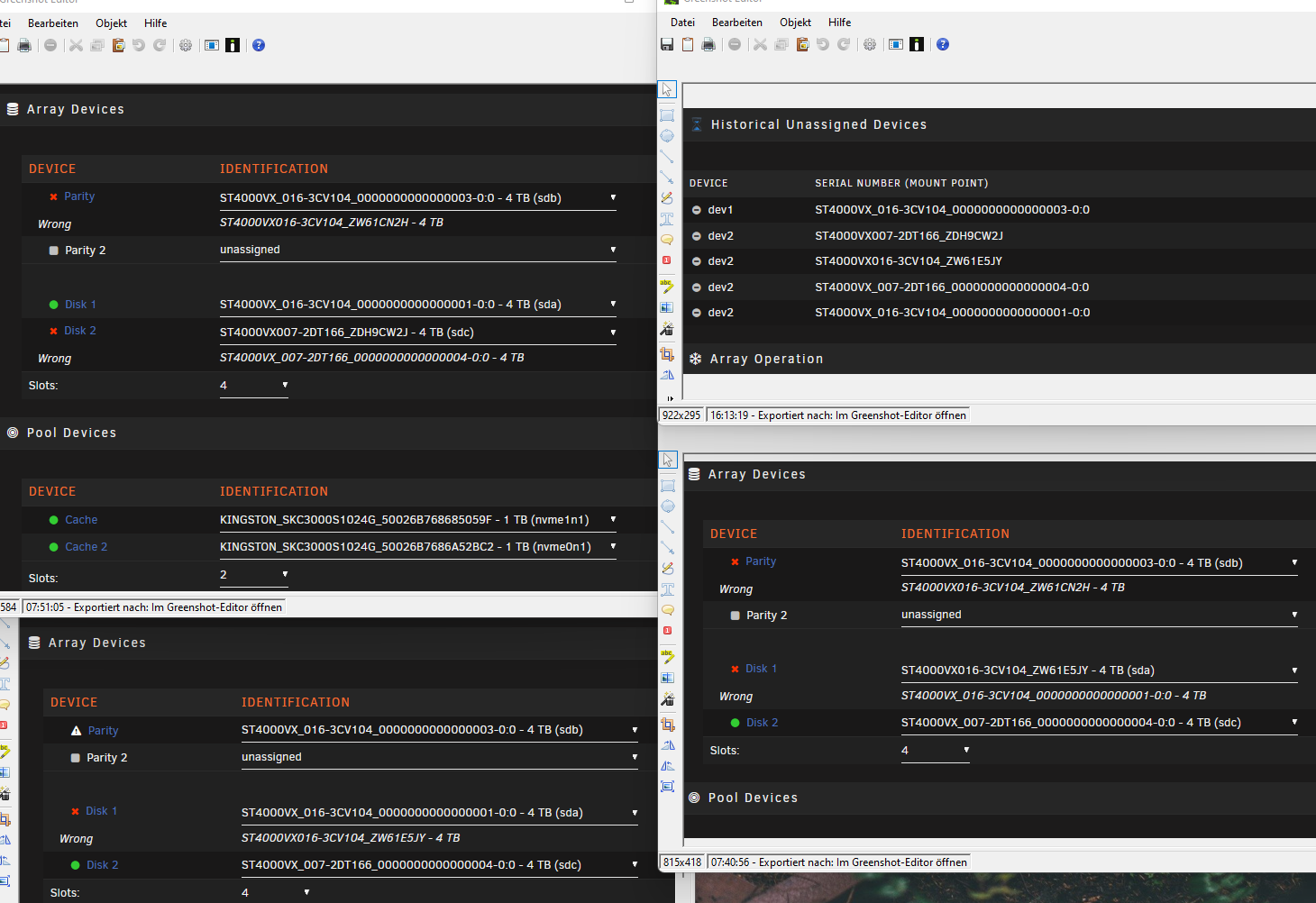

  7. Am Rechner hängt ein externes Gehäuse, https://amzn.eu/d/0kuqxmO, darin sind die array Platten
