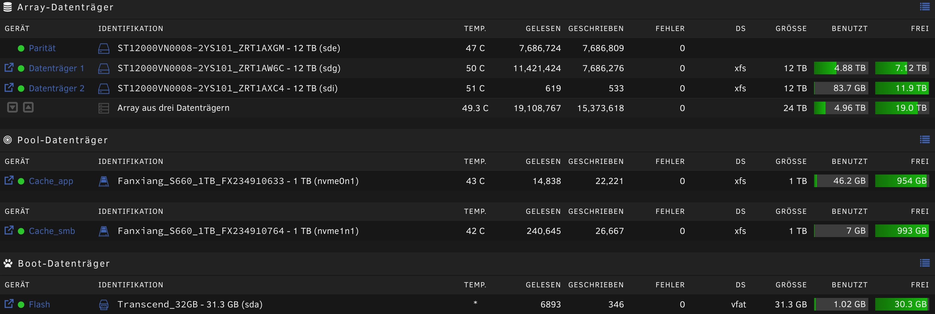

nachdem ich erfolgreich alle Festplatten ausgetauscht habe, gibt es irgendwie Probleme mit der Konfiguration.
Meine Datenträger sind wie folgt zusammengestellt:

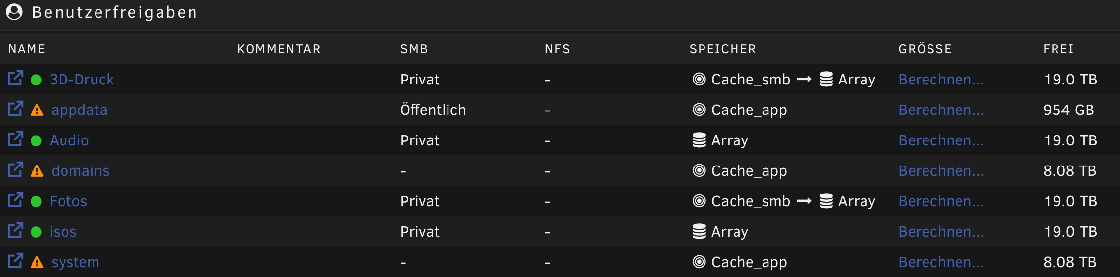

Und die Freigaben so:
Ich habe jeweils für VM's und Docker Container den Pool "Cache_app" und für den Datenspeicher den Pool "Cache_smb" angelegt, beide als einzelne NVME ohne Spiegelung. Bei den reinen Cache Freigaben steht bei den gelben Dreiecken "Einige oder alle Dateien sind ungeschützt" .
  • Wie kann ich dieses Problem beheben ?
  • Ist die Zuordnung der Cache's so ok?
  • Sollten die Cache's gespiegelt sein?
Der Pool "Cache_app" läuft als Einzellaufwerk und hat keinen Secondary storage > Somit für Unraid "ungesichert".
Selbst wenn Du per Script das Laufwerk sichern würdest, wüsste Unraid davon nichts.
Lösung, wenn Dich die Ausrufezeichen stören:
  • Laufwerk mit einer zweiten SSD spiegeln.
    • Geht aber nicht mit XFS
    • Muss ZFS (besser) oder BTRFS (nicht so gut) sein
Auch das Array als secondary storage für den Pool einzurichten, würde den Pool als "gesichert" ansehen.
Aber für Deine Zwecke (da appdata, system) nicht zu empfehlen.
Ah, das war mir nicht klar. Ich dachte, dass, wenn ich es richtig einrichte, Unraid dies irgendwie mitgeteilt bekommt und die Hinweise dann verschwinden.
Wirklich stören, tun mich die Dreiecke nicht, ich dachte nur, dass ich etwas völlig falsches konfiguriert habe.
Mit welchen Script kann man denn die Freigaben sichern?
