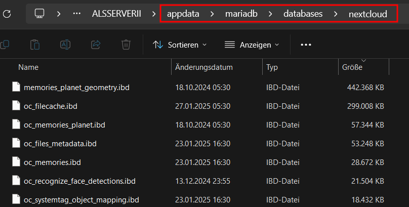

ich würde mal eher wie folgt ansetzen, schau mal im entsprechenden database Ordner von Nextcloud was da sehr groß ist
da sieht man hier das bei mir sogar der Großteil von memories kommt ... (Bilder addon mit Erkennung usw ...)
und was auch immer bei dir da steht, würde ich mal bei Nextcloud suchen warum hier ggf. extrem viel logging pasiert (und auch sehr große Datenbanken produziert).
Bei mir ist es oc_filecache.ibd die unfassbar groß ist.
Muss ich mich mal einlesen woher das kommen mag..
@unn4m3dDas ist bei mir auch so.
Meine ist derzeit bei über 12GB. Das empfinde ich für meine kleine Instanz schon eindeutig zu viel. Gerade einmal 5 Nutzer greifen darauf zu.
Diese Datei enthält aber nicht die logs, sondern all die nötigen Metadaten deiner Dateien in der Nextcloud.

Ich habe das Thema ein bisschen weiter eingrezen können. Ich hatte per NC einen SFTP Share auf das System gesetzt. Den habe ich rausgenommen. Dennoch blieb die oc_filecache so groß.
Ein
ALTER TABLE oc_filecache FORCE;
führte zu folgendem Output.
MariaDB [nextcloud]> ALTER TABLE oc_filecache FORCE;
ERROR 1878 (HY000): Temporary file write failure
Daraufhin half dann nur noch TRUNCATE TABLE oc_filecache;
MariaDB [nextcloud]> TRUNCATE TABLE oc_filecache;
Query OK, 0 rows affected (0.097 sec)
NC baut die DB gerade wieder auf. Ich bin erstmal zuversichtlich das Problem eingegrenzt zu haben. Aber abwarten.
Habe jetzt in MariaDB mit
RESET MASTER;
alle Binary Logs gelöscht. Jetzt ist zumindest der Diskspace wieder frei. Mal gucken, wie sich MariaDB jetzt verhält.
Scheint damit gelöst zu sein, falls mal jemand das selbe Problem hat - geht gern die Schritte durch.
