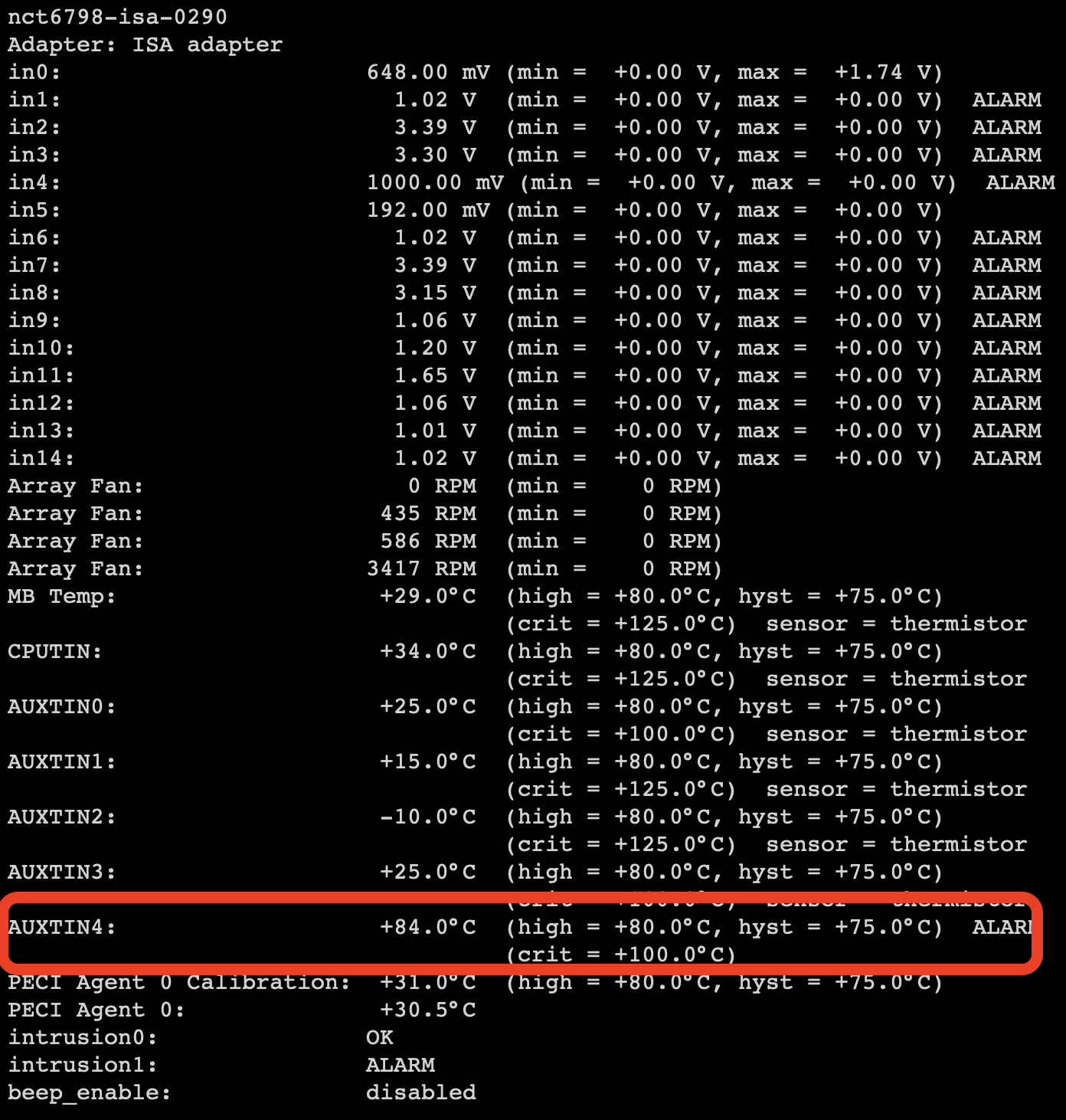

Mich irritieren die beiden hohen Temperaturen, welche mMn zum Mainboard gehören. Ich kann aber auch nichts heißes erfühlen und wundere mich, warum das auch so plötzlich ist. Nach nem Neustart des Servers ist auch alles wieder im grünen Bereich bis es dann plötzlich wieder losgeht.
Zuletzt lief der Server ca. 3,5 Tage ohne Probleme. Dann hatte ich heute Mittag wieder das Phänomen. Also fix neugestartet und diesmal trat es dann nach ca. 4 Stunden wieder auf. Da sind mir dann aber auch erst die hohen Temperaturen aufgefallen. Ich hänge mal den Auszug vom Sensor aus Home Assistant hier mit ran, da sieht man die Temperatursprünge seit heute Mittag sehr gut. Ich kann die mir aber nicht erklären.

Wie gesagt, das wird ein Anzeigefehler sein. Vermutlich stellst du das Verhalten auch mit dem "getauschten" Board fest.

Identische Tools, Plugins etc. installiert? Sensors-detect bei beiden ausgeführt und alles korrekt eingestellt?
Selbst mein ASUS zeigt manchmal seltsame Werte ab. Ambienttemperatur sind gerade 16°C, da kann ich mir eine MB-Temperatur von 84°C auch nicht vorstellen ;-)
Bin ich bei Dir. Es sind beide Systeme von den Plugins identisch. Es würde mich ja auch nicht stören, wenn nicht die Lüfter dadurch hochtouren würden. Ich habe auch einen Sensor (wmi1), der liegt meistens so bei 80°. Der sorgt aber auch nicht für Lüfter ;). Nur wenn wmi0 auf über 80° „steigt“, dann springen die Lüfter an. Das andere Board zeigt jedoch immer einigermaßen nachvollziehbare Temperaturen an.
Ich glaube, die Lösung gefunden zu haben. Nach einem Wechsel des USB-Sticks habe ich den IT87 Treiber nicht installiert und seitdem keine Probleme mehr. Keine komischen Werte in den Temperaturen, keine hohen Lüftergeschwindigkeiten. Also entweder hat der IT87 Treiber ein Problem mit 7.0.0 oder es lag am USB-Stick. Zumindest ist jetzt alles wieder so, wie es sein soll (bis auf die im Dashboard fehlenden Lüftergeschwindigkeiten). Danke nochmal an alle, die hier mit Rat und Tat zur Seite standen.
